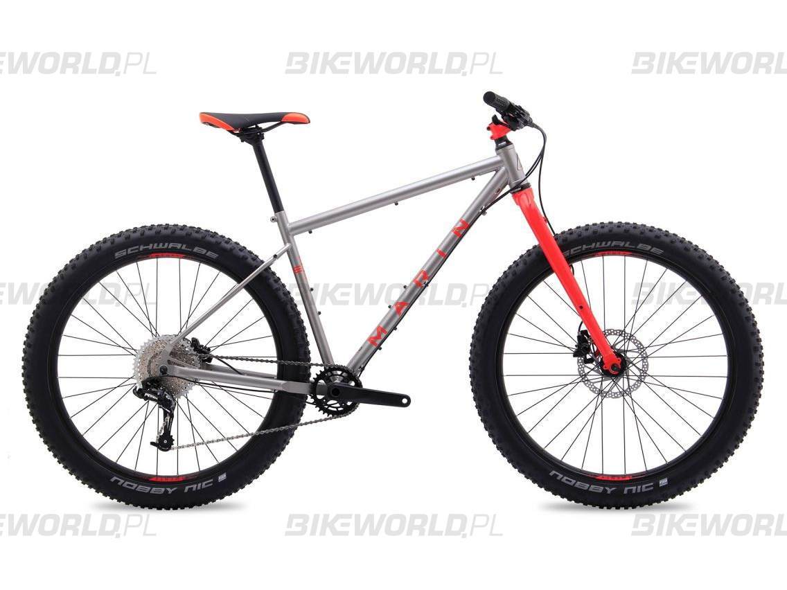

Rozumiem. A sama marka? Godna polecenia? Rzeczywiście koła 25 mm, ale przy szerokości opon 2,35 powinno chyba być ok? 350 mam w gravelu, lubię 🙂
