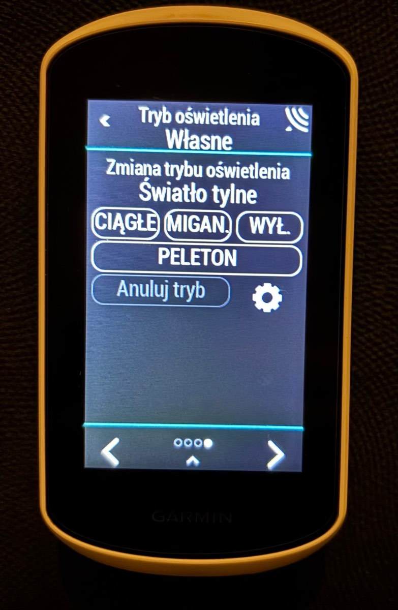

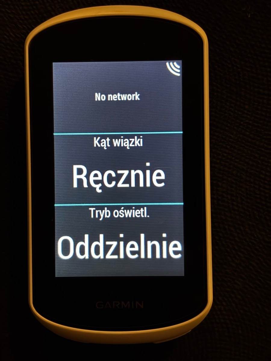

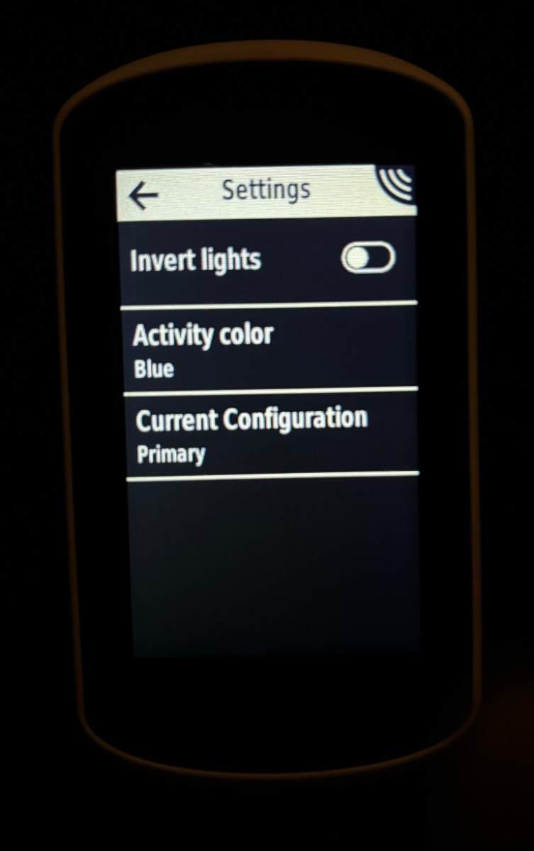

Wgrałem moje nowe ustawienia, no i mam pytania Czy te moje ustawienia w garminowskim trybie oświetlenia występują teraz jako „własne”? Dodałem do Explorera nowe pole danych Smart Bike Lights, trzy pola, i mam coś takiego jak na kolejnym screenie - „no network” (???), kąt wiązki oraz tryb oświetlenia „oddzielnie”. Jak kliknę w te pola, to tam nic nie ma do ustawienia, puste. Może po prostu ukryć ten ekran, skoro niczego nie wnosi do obsługi? I na koniec czy konfiguracja „primary” to jest ta moja? Ale dlaczego w takim razie w trybie oświetlenia stoi „oddzielnie”? Co to znaczy oddzielnie? Sorry, że tak dopytuje, ale dopiero co to wgrałem i nie mam możliwości sprawdzenia w terenie podczas jazdy. Dzięki z góry za wyjaśnienia.

@burz nie dałeś opcji No GPS . Jak wiedziesz do ciemnego tunelu to dopiero radar aktywuje miganie a powinno przejść automatycznie na nocne lub jak sobie ustawiłeś peleton. @nctrns ja to wszystko wiem . A Garmin raczej niechętnie ( i ja to rozumiem ) będzie udostępniał tego typu "wodotryski " .

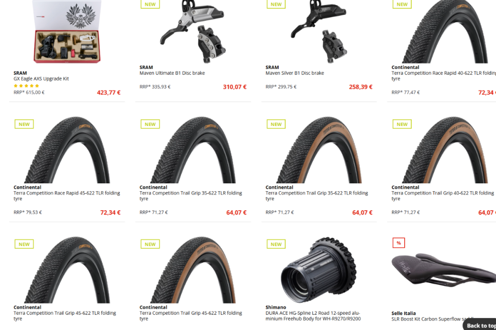

Może i competition ale cena zdecydowanie nie konkurencyjna... Liczyłem na jakąś fajną gumę gravelową/na polski asfalt poniżej 200zł.
Sansei6 odpowiedział klon → na temat → Rowerowe forum na max - ogólna dyskusja
https://www.continental.com/en/press/press-releases/20260226-terra-competition/

Od razu - nie. Ale jeśli garmin opublikowałby specyfikację / API tych funkcji, to nic nie stoi na przeszkodzie, żeby inni producenci je zaimplementowali w swoim czasie i wedle możliwości sprzętu. Na ten moment garmin mówi "nie dla psa kiełbasa".
