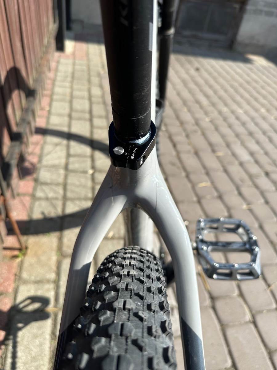

Miałem ich stojak na rower za ~150zł i był nawet ok ale wymagał trochę 'tuningu' żeby trzymał rower poziomo bez obracania się. Do zacisku dodałem podkładkę z aluminiowej puszki i trochę bardzo agresywnej party do karbonu. Nadal nie było idealnie więc kupiłe Bike Hand'a a Walfort'a przekazałem ojcu bo jego szosę utrzymuje bez problemu.
No jak dam pastę to sztyca bez zacisku się nie rusza i nic nie wpada

Działa? Działa. Zostaw temat, bo lepsze wrogiem dobrego. Nic z tym nie zrobisz, zwłaszcza że rower jest po gwarancji. Jedyne co mnie zaskoczyło, że Level 12 tak jak pisałem to nie jest tani rower, a tu taki klops. Z drugiej strony, chyba ta sama rama jest w modelu za 4400 zł, co daje już nieco do myślenia. Ja miałem kiedyś MTB, do którego sztyca wpadała jak w wiadro. Zero jakiegokolwiek oporu, a bez zacisku sztyca ruszała się w każdą stronę. Ze mną miał trudne życie, sprzedałem go i nadal jeździ, mimo że ma już chyba z 11 lat. Dla kontrastu, wiele lat temu widziałem osobiście rower chyba dość dużego producenta, w którym rama była tak ciasna, że sztycę trzeba było wpychać na siłę. -

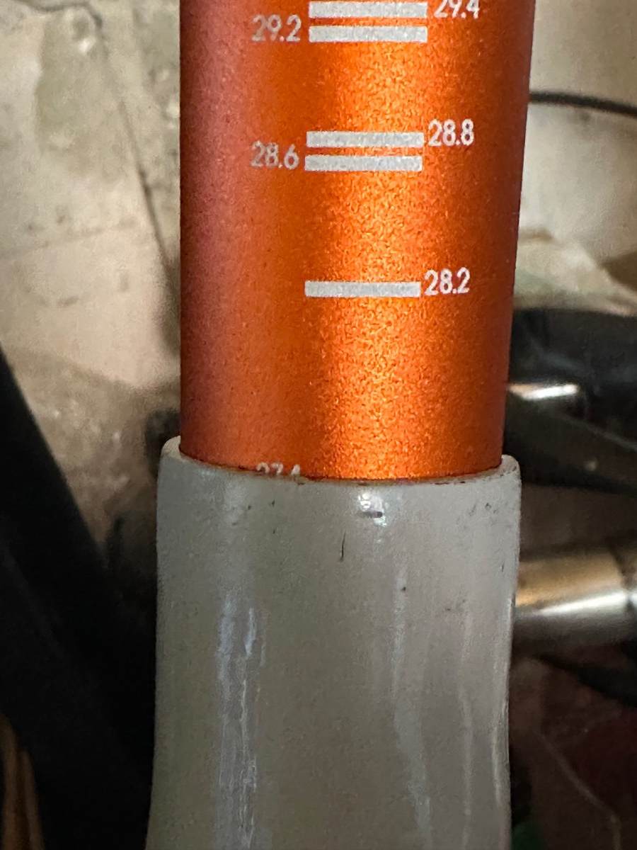

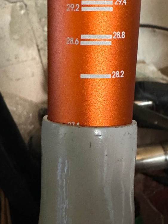

Dobra kupiłem nowy zacisk założyłem pewnie jest nadal źle A i jeszcze zupełnie z czystej ciekawości nabyłem przymiar do rury podsiodlowej No i wyszło tam 27,4
