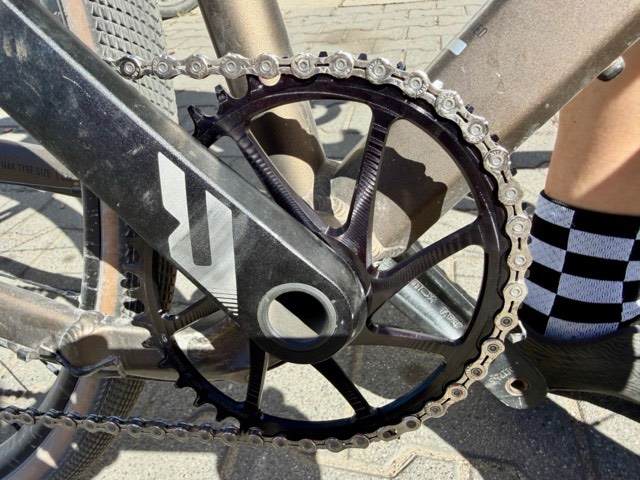

Akcja ratunkowo-przygodowa. Wyszło, że wymiana kasety i łańcucha w rowerze córki, to za mało - konieczna nowa zębatka korby. 1 maja wieczór, na wyjeździe w Dolinie Baryczy. W Internecie córka znalazła sklep we Wrocławiu, który ma odpowiednią zębatkę. Rano pociągiem, razem z rowerami z Milicza do Wrocka. Zakup i instalacja na chodniku, a następnie piękne 75km przez Dolnośląską Krainę Rowerową z powrotem to Milicza. Tanio nie było, bo jedyną dostępną zębatką to był Garbaruk. -
