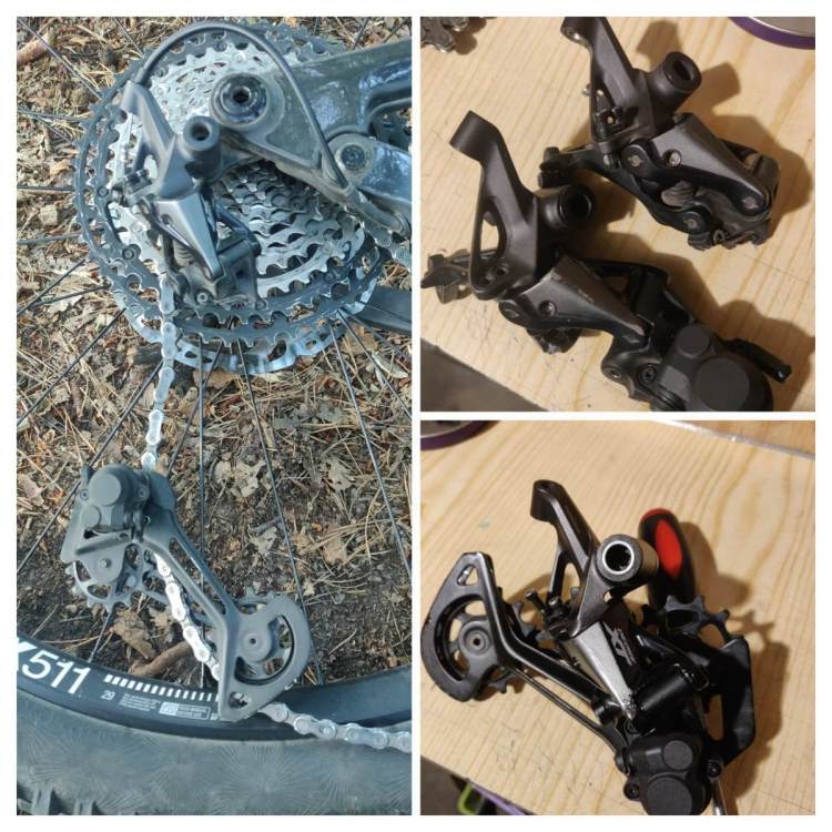

  8. No spoko. Moja żona ma 156cm, klamkomanetki sora. Hamowanie z górnego chwytu, kiedy, masz przybliżone klamki jest w sumie nawet gorsze. W dolnym chwycie prawie nie jeździ. Z przerzucaniem biegów nic nie wyregulujesz. Ale przyznaję też, że to skill issue. Znajoma o niewiele większych dłoniach po prostu nauczyła się sobie z tym radzić, bo jeździ o wiele więcej. Do ergonomii jednak nadal temu daleko.
