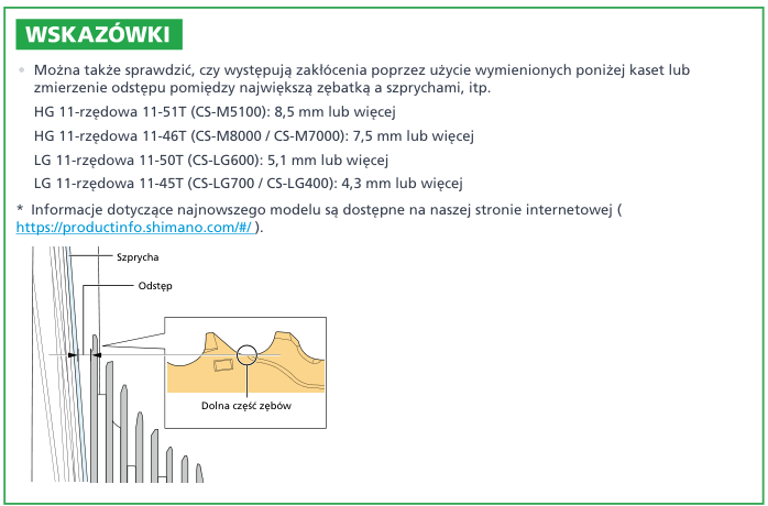

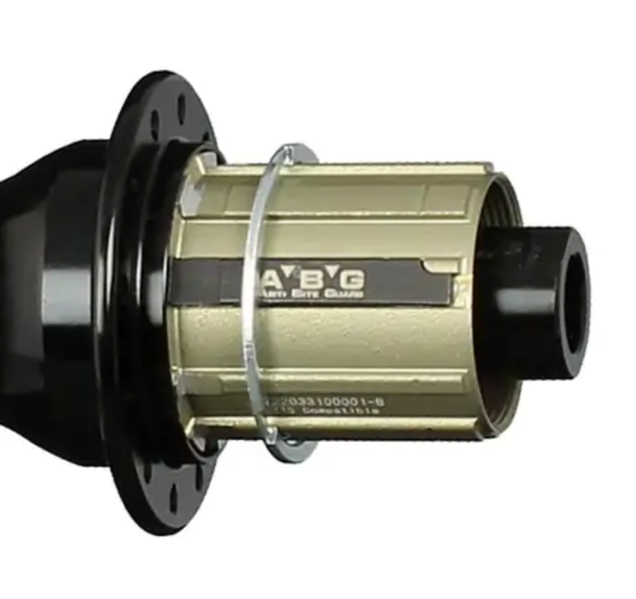

Problem na czasie? Przerabiam pod swoje widzi mi się rower i wymieniłem m.in. piastę na Novatec D792SB-CL-X12-11S 142 mm (bębenek CB-B427-SH11S-ABG) i miałem podobny problem, ale zauważyłem to na etapie sprawdzania po montażu kasety CS-LG400-11. Otóż w dokumentacji tylnej przerzutki jest napisana odległość kasety od szprychy ciągle mi się nie zgadzała: 4,1 ~ 4,2 mm mierzyłem, no to sprawdziłem całą geometrię z dokumentacji i się nie zgadzało, dodatkowo przy większym przyłożeniu siły przez bacik delikatnie się kaseta ruszyła (pracuje przy precyzyjnych maszynach i było to dla mnie delikatnie wyczuwalne). Finalnie zmierzyłem podkładkę dołączoną do piasty Novatec > srebrna 1,5 mm i wszystko zaczęło mi się układać. Zauważyłem również że na kołnierzu piasty też jest delikatne przytarcie. Zmieniłem na podkładkę 1,85 mm, ponownie zwymiarowałem i problemu nie ma. -

Dobra, odpaliłem na komputerze zdjęcia żeby się lepiej przyjrzeć i lekko muszę zwrócić honor @sebmig. Pomijając tekst o płaskiej byłej ofkors. JEŚLI bębenek obraca się ciężko to coś z nim jest nie tak. Od tego należy zacząć diagnozę zamiast zakładania kaset, dystansów. Dziwi mnie lekko ten wątek z przewróceniem się roweru, cóż takiego mogłoby się stać, aby bebechy w korpusie/bębenku przesunęły się o ten ułamek mm który może brakować do prawidłowej separacji elementów? -

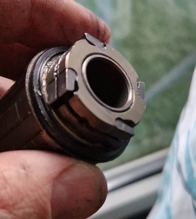

@cervandes zapewne ma racje, tylko autor od początku pisze że z podkładką czy bez, różnicy nie ma. To jest dość dziwne. Z mojego zdjęcia też wynika że zęby są w głębi piasty i nigdy problemu nie było. -
[bębenek piasty] Zepsuty bębenek piasty Novatec 792 - niemożliwy montaż kasety
sebmig odpowiedział Miro1970 → na temat → Koła rowerowe
@cervandesgłupoty gadasz, aż miło. Miałeś kiedyś taka podkładkę w ręce? Od spodu jest płaska jak Twoja była, co za tym idzie oprze się o pierwszą rzecz, która napotka - w tym wypadku będzie to korpus piasty. -

Dokładnie tego dotyczy problem. Screen który wrzuciłem jest ze strony producenta i na nim też ząbki są zdecydowanie poniżej wystającego korpusu. Tam nie ma być umiejscowiona byle jaka podkładka typu "pod kasetę MTB na bębenek szosowy". Tam ma być umieszczona oryginalna, od tej kasety właśnie. I wtedy wszystko zagra. Mało tego, na podstawie wątku jestem pełen nadziei, że nie tylko rozwiązałem wątpliwości ale również wskazałem gdzie się owa podkładka obecnie może znajdować. -

Widać na zdjęciu, że jest w bębenku. Nie tego dotyczy problem. Ta podkładka opiera się na zębach bębenka. Tutaj one nie wystają poza krawędź korpusu piasty. Co za tym idzie podkładka oprze się na rzeczonym korpusie, a nie na bębenku. -

A odpowiedź brzmi: zgubiłeś ten srebrny pierścień. Albo niezasadnie przełożyłeś go wraz z migrowaną M7000 do innego koła i tam kaseta jest przesunięta o 2mm w stronę ramy. -

To jest tulejka między łożyskami. Konkretnie między dolnym łożyskiem bębenka, a łożyskiem piasty. AI sugeruje dołożenie podkladki/shim ring. Natomiast musi to być podkładka, która nie oprze się ani o bębenek, ani o uszczelnienie łożyska piasty. 2 związku z czym idealnym wymiarem byłoby 15x17,5-18mm. Problem w tym, że takiej podkładki nie ma. -

To jeśli ta tulejka wchodzi w bębenek to dystansuje jego odległość od łożyska w piescie. Więc albo tulejka jest zgnieciona, albo któreś łożysko o które się zapiera nie siedzi go konca na swoim miejscu w gnieździe. Innego pomysłu nie mam. -
