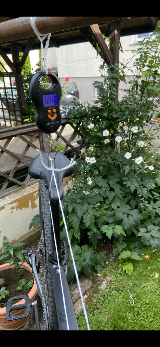

@Talrand myślę że sporo osób kupuje tego Radona 8, ale się nie chwalą a część pewnie odrzuca ze względu na firmę wysyłkowa. Mój brat ma i sobie bardzo chwali na razie, za takie pieniądze super rower. Cały osprzęty deorka, amortyzator też już przyzwoity, no i oponki miło zaskoczyły. I waży 12,8kg z pedałami w rozmiarze 18’’
