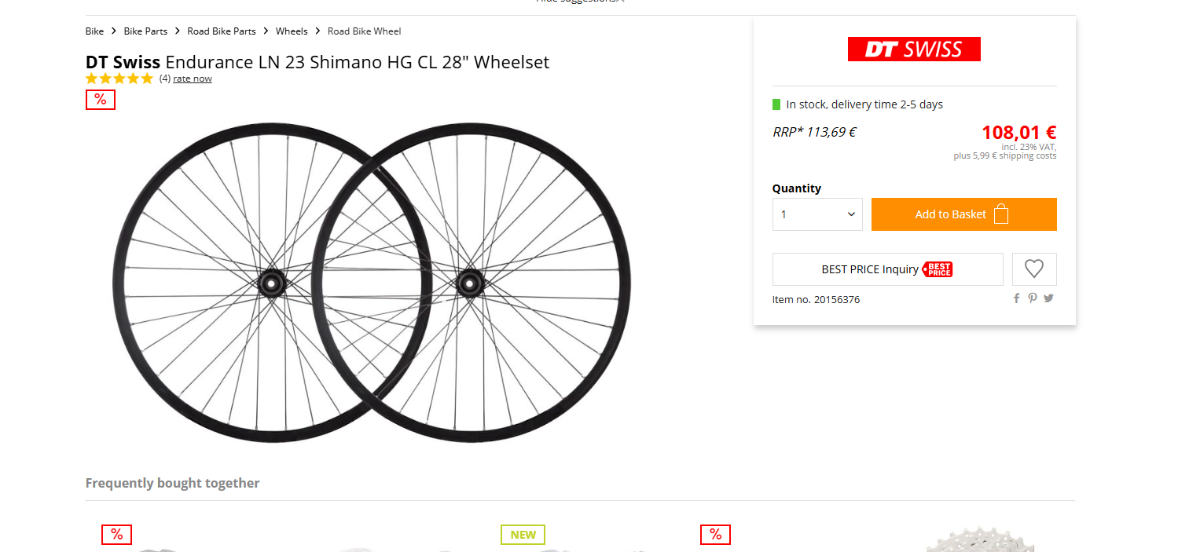

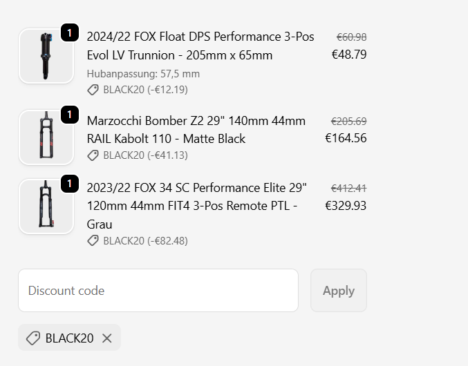

Na https://mtbclassicparts.com/en -20% z kodem BLACK20 - głownie amortyzacja FOXa, ale trochę też innego szpeju. Z tym rabatem, cenami wysyłki, brakiem dziwnych ograniczen itp powiedziałbym że mocna konkurencja kontrowersjnego outletu... Dodatkowo ciekawą ofertę jest bezpłatna(!) konwersja skoku damperów (oczywiście w granicach fabrycznych możliwości - poniżej wklejony przykład amora 205x65 z zaznaczoną konwersją na 57.5).. Na bike discount: Linkowany już wheelset DT Endurance LN (OEM dla Canyona, piasty DT370 ratchet LN 18) z obniżoną ceną - obecnie 108EUR za komplet.. https://www.bike-discount.de/en/dt-swiss-endurance-ln-23-shimano-hg-cl-28-wheelset
