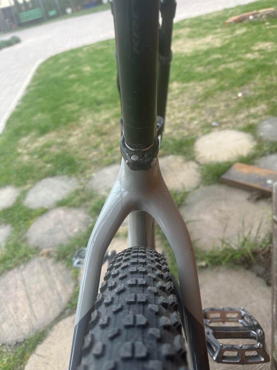

No to ustaw nacięcie w ramie z nacięciem na zacisku , odstlusc wszystko , sztyce , otwór w ramie , zacisk , skręć ponownie No i nie wiem czy tam się zacisk nie styka że nie można bardziej już skręcić na fotach nie widać do końca

Panowie zapytam jeszcze bo mnie to zastanawia a jak było fabrycznie już nie pamiętam, czy w dobrej pozycji jest zacisk? Tam jest taka skośna przerwa i nie pokrywa się ona z tą przerwa w ramie

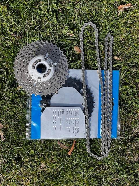

[nowa zębatka do kasety Sram SX] Specializet Chisel
marcin_ostrów odpowiedział PaniMTB → na temat → Napęd rowerowy
No wiadomo , to naturalna kolej rzeczy -
