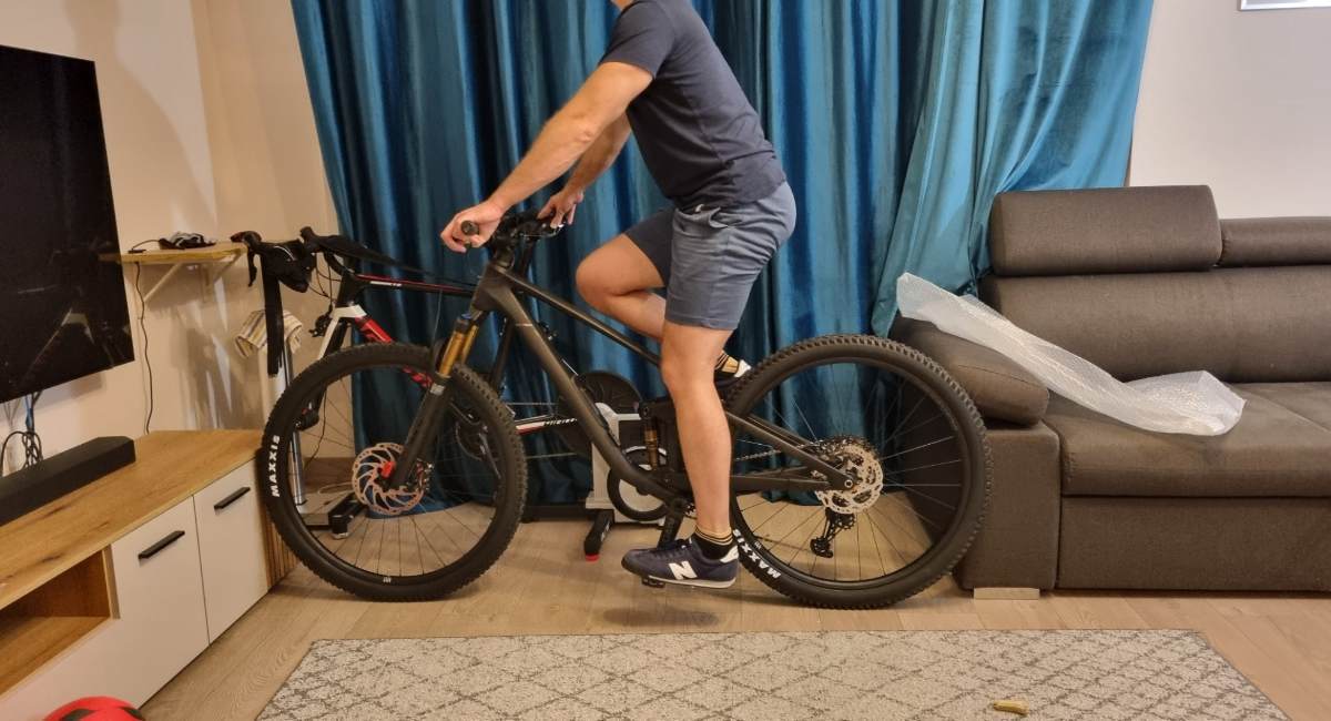

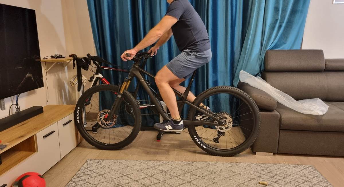

  5. Dodatkowe zdjęcia na siedząco. Tak. Zatrzymałem ją mniej więcej na takiej wysokości aby nie było za wysoko. Co z tymi przebarwieniami? Tak powinno być? Wygląda to słabo. Jeszcze gdyby nie ten burchel, którego można naciskać. Może na zdjęciach nie jest to widoczne, ale wygląda to tak jak by pod spodem było trochę powietrza.

  14. Rozmiar wygląda na poprawnie dobrany. Porównując do superfly trzeba brać pod uwagę że tam siada tylko przód o ~20mm gdy się wsiada. Cube ma 140mm z przodu i z tyłu, więc usiądzie około 35mm z przodu i około 40mm z tyłu (przynajmniej ja bym tak ustawił), więc jego geometria "netto" różni się bardzo istotnie od geometrii "brutto'. Na pusto może wydawać się bardzo wysoki dla osoby nawykłej do hardtaila XC.

  20. Czarny matowy łapie strasznie dużo kurzu, jest różnica pomiędzy połyskiem a matem zasadnicza. Co do rozmiaru to wrzuć zdjęcie jak na nim siedzisz. Na tym foto załączonym sztyca jest w połowie drogi? To że będziesz miał wrażenie o wiele większego roweru niż sprzęt do XC to normalne, pytanie czy masz potrzebę posiadania takowego.

  22. @KrissDeValnor w specyfikacji było, że czarny. Kolor jest matowy. Słabo to wygląda. Do tego ten burchel mnie zastanawia czy nie będzie odchodził... Czemu czarny jest słaby w teren? Mam czarnego hardtaila XC w alu i połysku i jakoś tragedii nie ma.
