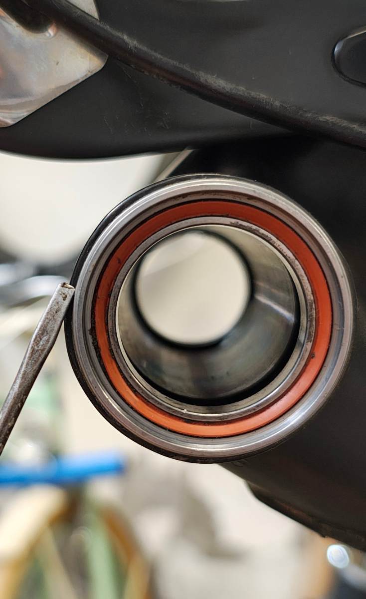

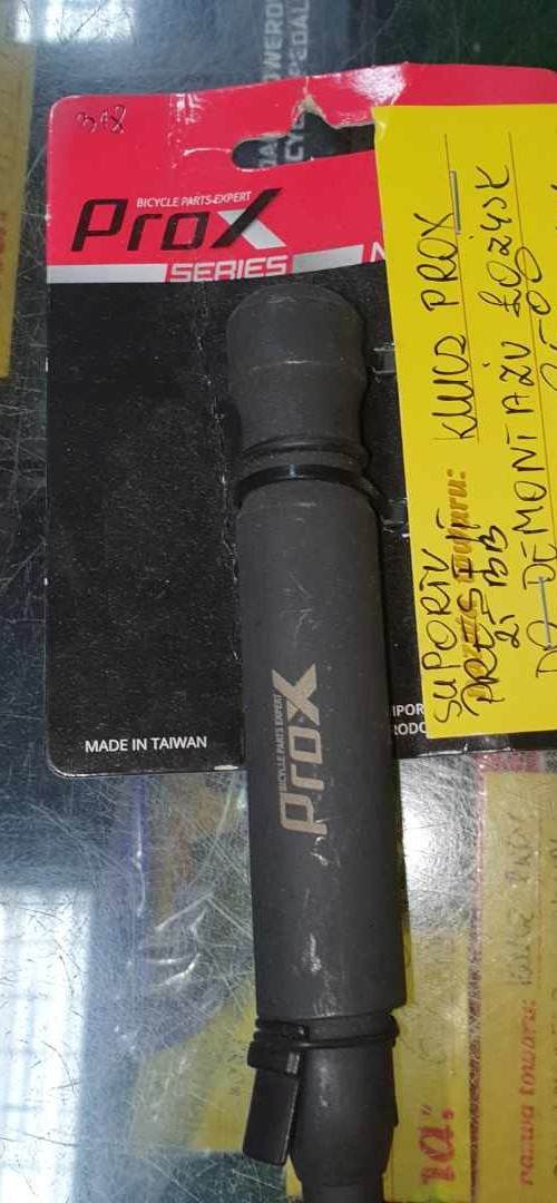

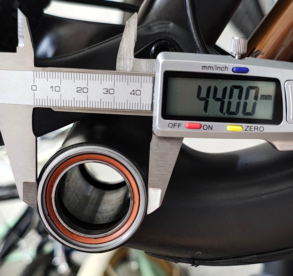

Suport kupiony. Pojawił się kolejny problem z wybiciem tego ustrojstwa. Zakupiłem wybijak Prox yc 25bb. Z moich doświadczeń z tą mufą powiem, że się nie nadaje ten przyrząd do wybicia. Strasznie ciężko to osadzić w taki sposób aby pewnie się opierały te 3 blaszki na wewnętrznej stronie łożyska. Jednak da radę to zrobić. Dodatkowym czynnikiem może być to, że ten suport jest zapieczony w jakiś sposób. Zastanawiam się nad kupnem narzędzia, które eliminuje użycie młotka. Bitul bb121 . Wygląda zgrabnie i pewnie, natomiast jeśli ten suport jest zapieczony to pytanie czy sobie poradzi z tym. Bo średnica to 44 więc zostaje około 1mm na oparcie tej blaszki o mufe. Producent twierdzi, że to wystarczy do pewnego oparcia się . Szczerze nie chce mi się w to trochę wierzyć . Macie jakieś pomysły na zapieczony suport i wybicie bądź wyprasowanie go Takim o to sprzętem z tym walczę -

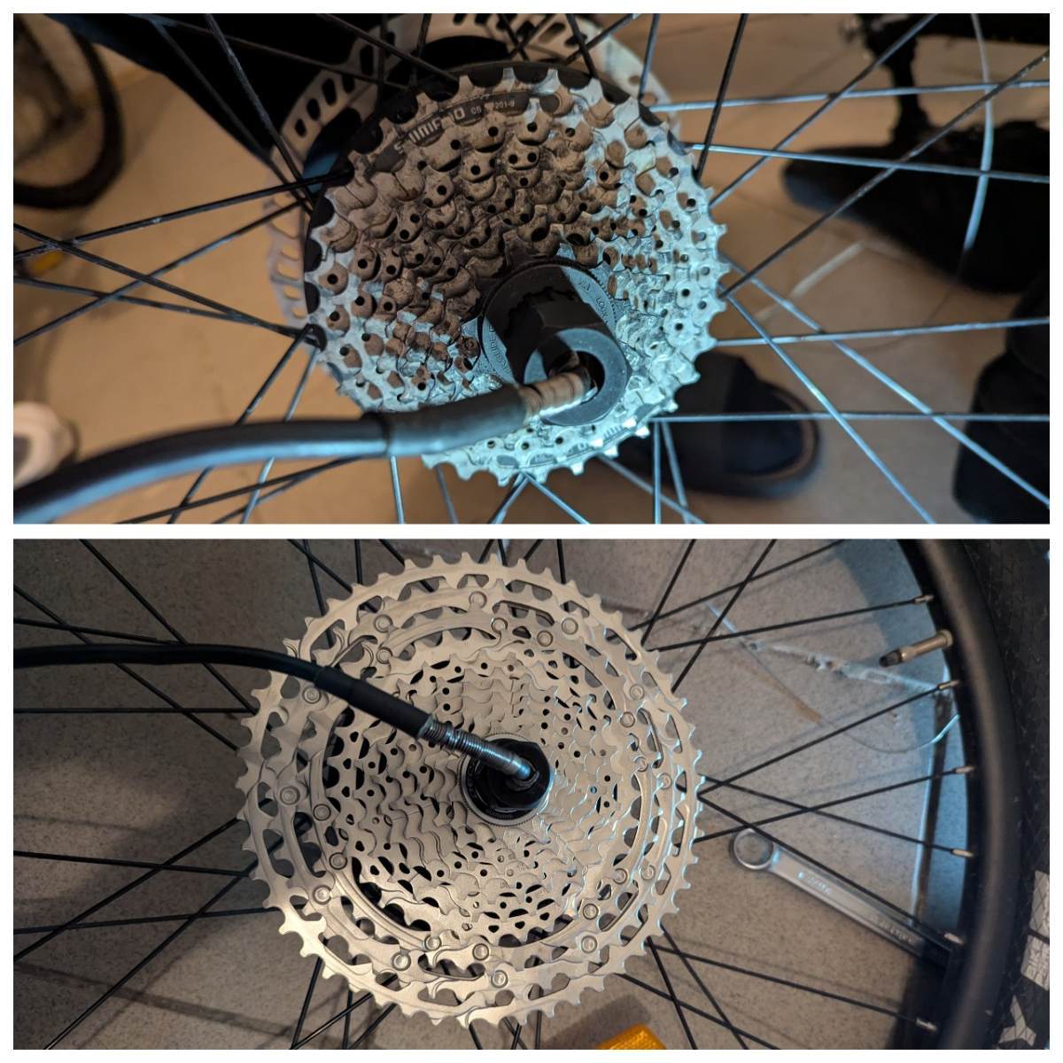

Udało się 51t, 11s [url=https://ibb.co/My3X3XT7][img]https://i.ibb.co/My3X3XT7/Grid-Art-20250916-155245250.jpg[/img][/url]

Kasetę planuję najwyżej 40T, może nawet mniej jeśli nie będzie odpowiednich kaset w przypadku 10 rzędów. Dla 11s również maksimum to 40T. -
