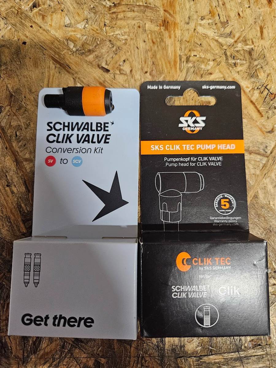

W wyniku inspiracji ze strony @Marinbiker zanabyłem drogą kupna zaworki + końcówkę. Zaworki Schwalbe, końcówką SKS bo akurat taka była w Biostern (jak zwykle świetna cena, 16 zł za zaworki => https://biostern.abstore.pl/detki-zestaw-do-konwersji-zaworu-sv-na,c142,p12353,pl.html ) Jeszcze nie założyłem, ale sprawdziłem końcówkę do pompki i mam wątpliwości. Założyłem to do pompki Topeak. Niby siedzi stabilnie. Tyle, że jak przytkam paluchem wylot to powietrze ucieka bokiem głowicy pompki. Próbowałem mocniej dociskać, ale nic to nie daje. -
