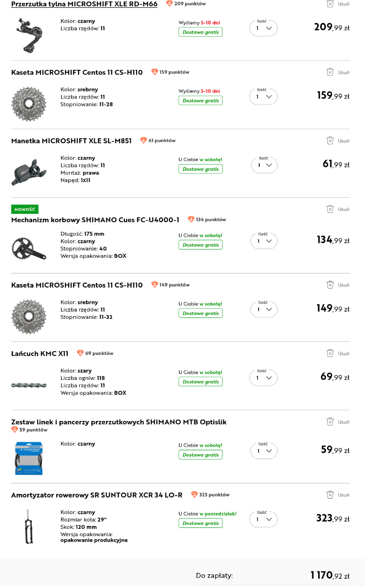

Ogólnie rozmyślam czy by nie wskrzesić trochę mojej Folty Cabo C2 i nie zmienić napędu. Przy okazji chciałbym się nauczyć jak takiej wymiany dokonać samemu. Zacząłem od poszukiwania części. Czy dobrze to przemyślałem i wszystko będzie z soba kompatibilne. Co do suportu w mam aktualnie: Shimano FC-TY501, kwadrat. Według moich obliczeń wszystko powinno się spinać. Jednak nie znam się. Więc jestem otwarty na krytykę. -

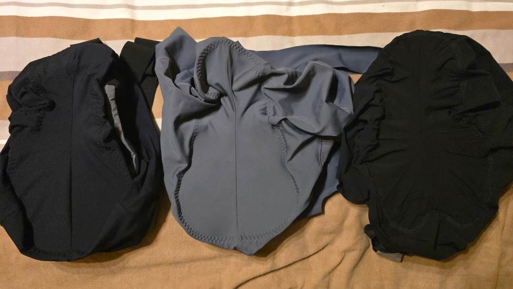

Wkładka jest tak wszyta , że materiał spodenek marszczy ją w nadmiarze . Przy normalnym założeniu wkładka naciąga do granic możliwości przednią partię powodując wrzynanie się tego " szefa" nieszczęsnego.
