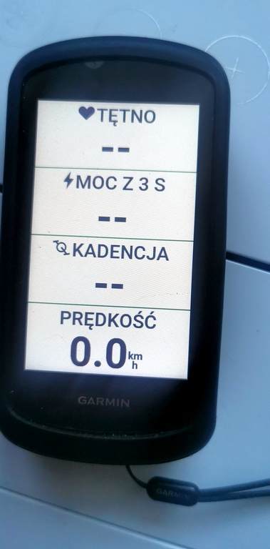

Garmin 1040 - jak sobie ustawisz tak masz.  Wiele ekranów + pilot i lecimy.  Nie wiem czego można tu nie dowidzieć 🤣

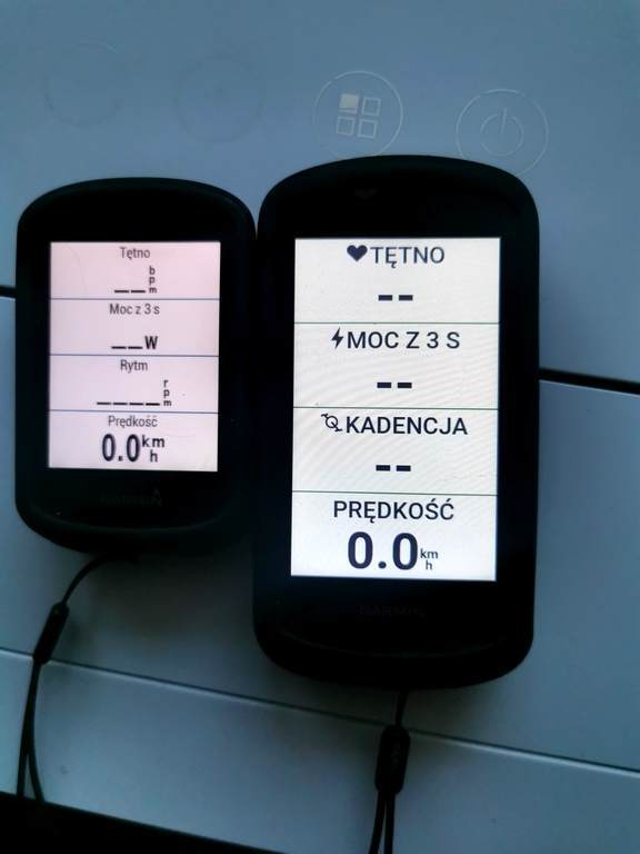

@pdz  Tu masz porównanie  : 830 vs 1040 (oba moje). Różnica  kolosalna ;)  Jak masz dodatkowe fanty to nie ma się nad czym zastanawiać.

@dfq bardzo pouczająca fotka. Przykład, jak można zmarnować mnóstwo przestrzeni. Cyfry w polach danych zajmują tak na oko tylko połowę dostępnej wysokości pola. Paradoksalnie mimo większego rozmiaru w 1040 jest jeszcze gorzej, bo chociaż pola "urosły" na wysokość to najbardziej z tej zwiększonej wysokości skorzystały napisy - etykiety. One urosły nieproporcjonalnie bardziej do cyfr, które to przecież powinny być najważniejsze. W sumie zera w polu prędkości na 830 są niewiele niższe (jeśli w ogóle) niż na 1040.

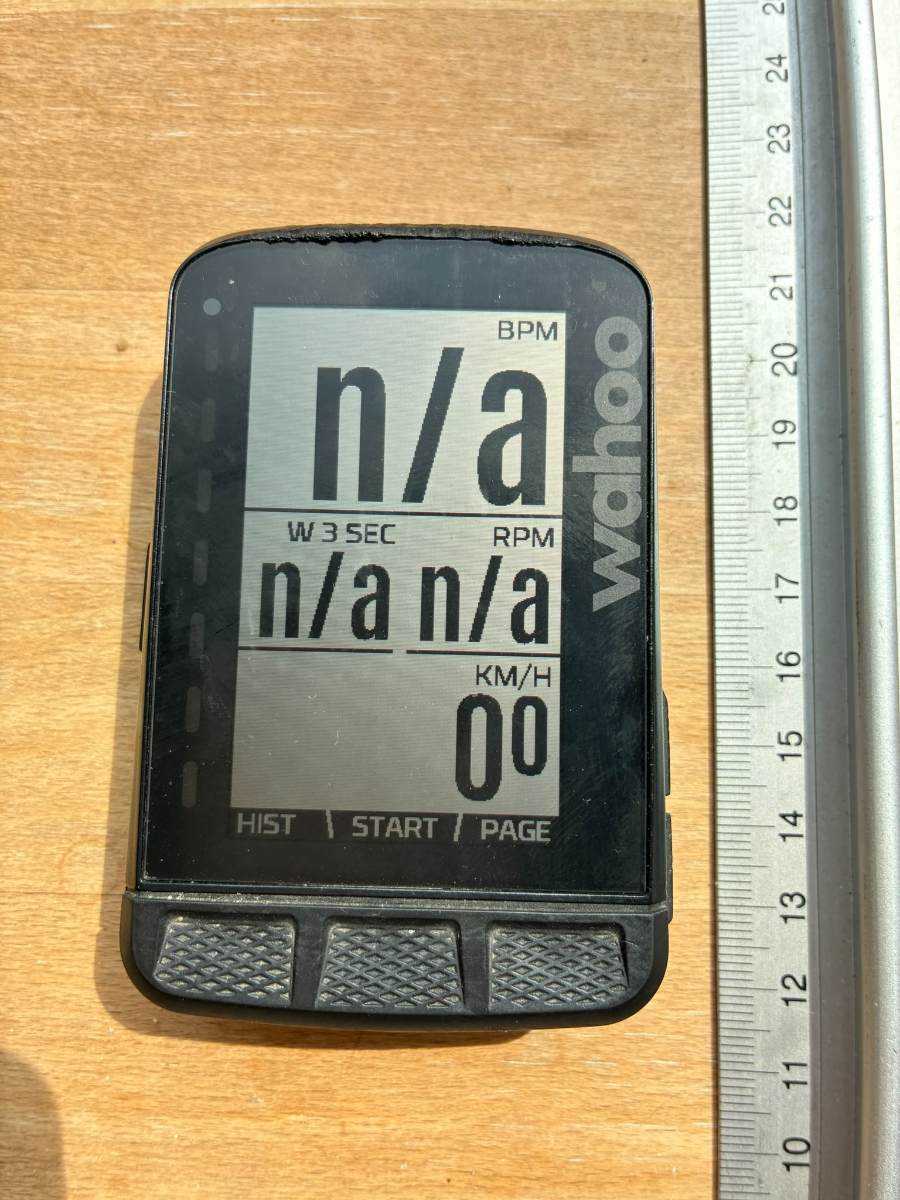

Załączam podobny ekran ze starego Roama v1. Przy czym to jest ekran wielkościowo porównywalny z 830. Zdjęcie zrobione w pełnym słońcu, padającym przez okno, bez podświetlenia. Dla porównania parametry ekranów Roam v1 / 830 / 1040:
przekątna: 2,7" (68,58 mm) / 2,6" / 3,5" (88,9 mm)
rozdzielczość: 240x400 / 246x322 / 282x470
Nie piszę tego, żeby przekonywać o wyższości jednego nad drugim, ale żeby pokazać, ile dobry projekt interfejsu potrafi wycisnąć nawet z leciwego sprzętu.

@HSM grzecznie podpowiem Nie rozpędzaj się tak z tymi dywagacjami.  Tam jest skalowanie dynamiczne, przy większej ilości pól zupełnie inne. Po prostu producent sobie wymyślił tryb dla "ślepych" - Legenda i wartości tej samej wielkości żeby delikwent nie musiał zgadywać jak zapomni co które pole przedstawia. Wartości są dostatecznie duże.

Ale trochę racji ma, nawet "w trybie dla ślepych" z twoich poprzednich zdjęć można było zaprogramować lepszą logikę dla takie layout, z legendą po lewej/prawej, a wartościami obok, zamiast jedno nad drugim. Nazwy pól też można inaczej opisywać, ale tu już polecam jednak angielski interfejs, są krótsze i mniej miejsca zajmują.
No tutaj to już wkraczamy w sferę upodobań estetycznych. Na dłuższą metę najczęściej sprawdza się to co najprostsze.
Ale to już moja subiektywna opinia.  De gustibus non est disputandum.
@dfq grzecznie odpowiem, że nawet dynamiczne skalowanie nie pomoże, jak założenia projektowe będą nieprzemyślane. Na twoim zdjęciu w niewielkim polu stamina wartość liczbowa - która zawsze jest najważniejsza - nie ma nawet połowy wysokości pola. Widać w odczuciu odpowiedzialnych za ten interfejs ważniejsze były estetyczne marginesy pola, nie za mała etykieta i odstęp między etykietą a wartością liczbową. Paradoksalnie dla zwiększenia widoczności tej liczby nie trzeba było nawet pomniejszać etykiety, a jedynie zmniejszyć marginesy i odstęp, a samą wartość liczbową wyświetlać czcionką o wydłużonym ksztalcie.
