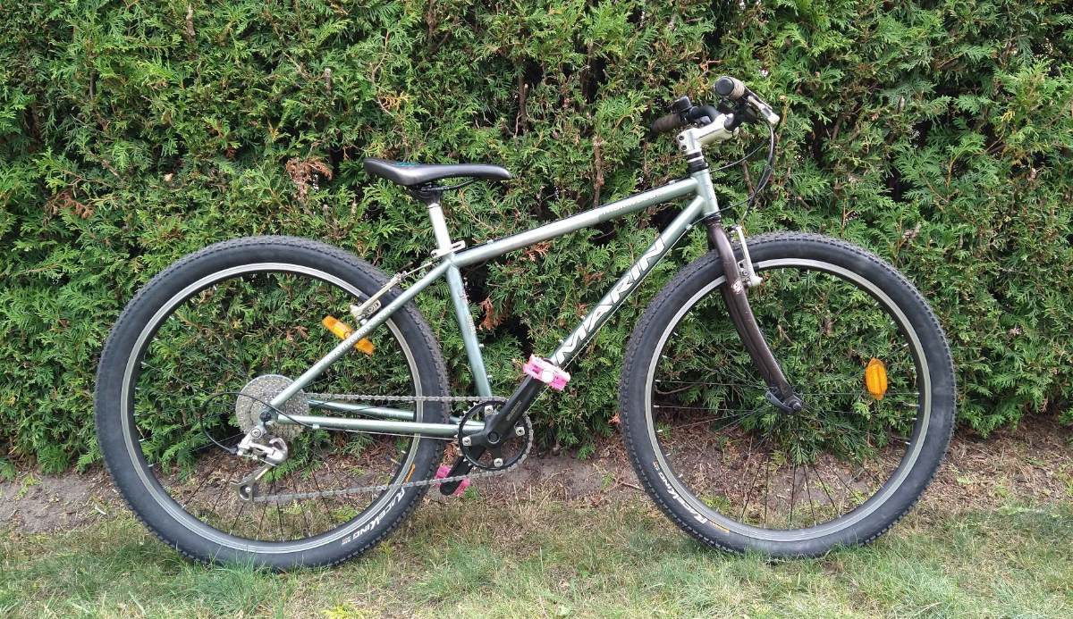

Mam ramę Marin Muirwoods w 16 calach, ale taki klasyczny dla kół 26. Niestety bez poziomych haków. Chyba to nawet na jakiejś szlachetniejszej stali jest.
te wąskie obręcze to jakiś bardzo duży problem czy to można z czasem wymienić na szersze?

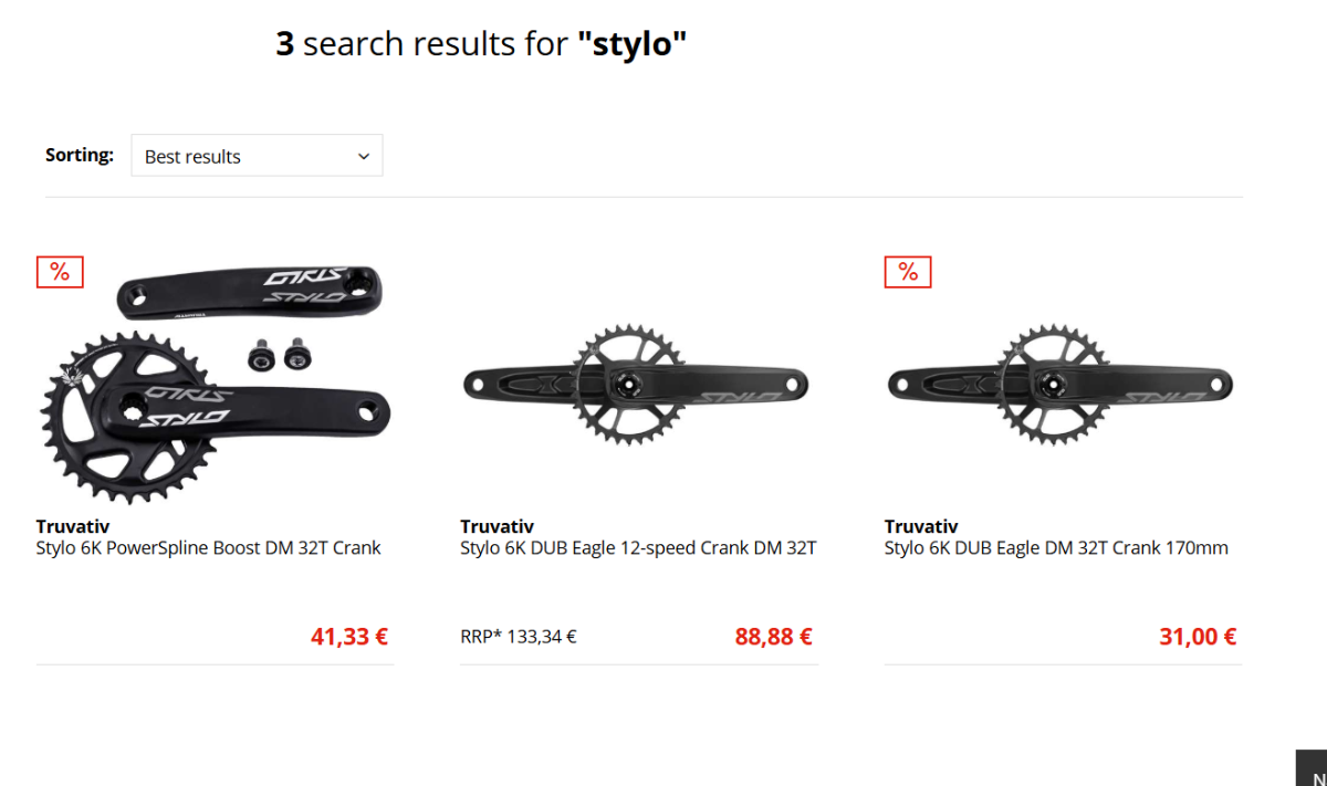

Jeżeli chodzi o ten widelec: https://www.centrumrowerowe.pl/amortyzator-rowerowy-rock-shox-lyrik-ultimate-rc2-pd28262/ To po pierwsze jest to wersja 27.5 , na widelce na takie koło generalnie obniżki są większe. Po drugie rura sterowa jest opisana jako tapered, bez podania średnicy a zdarzają się widelce tej klasy z rurą o średnicy na dole nie 1.5 a 1.8 cala. Przed ew zakupem potwierdziłbym to. Trzeba natomiast przyznać że Centrumrowerowe wsiadło jako kolejny sklep "głównego nurtu" do pociągu wyprzedaży OEM. Ceny na RS Rudy czy sztyce Postman są na przebeijają europejskich liderów w kategorii outletów rowerowych.. P.S. Nie jest to jakaś jednostkowa, niespotykana cena, po prostu w tym momencie na tenkonkretny model nie znalazłeś wyprzedaży. Poza tym nawet w jednym sklepie można czasami znaleźć te same produkty z różną ceną, po prostu jeden jest z partii outletowej. Przykład - korby Stylo w Bike Disocunt - wprzypadku 170mm można to samo kupić za 88 lub 31 EURO -
Podlinkujesz proszę?
