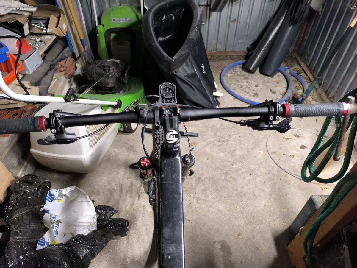

Jeśli masz manetkę blokady to proponuję dwa warianty: - Zostaje taka manetka blokady jak na zdjęciu (oneloc) i do niej manetka droppera 2x (na przykład taka https://www.centrumrowerowe.pl/manetka-do-sztycy-kind-shock-kgp-double-l-r-pd37681/?v_Id=207310) - Dajesz "normalną" manetkę droppera 1x, a do blokady stosujesz manetkę w gripie (twist loc).
@Kik, jeśli masz klamki z serii Mx100, to elegancko sprawę ogarniesz manetką Shimano SL-MT500-IL: https://allegro.pl/oferta/manetka-sztycy-regulowanej-shimano-sl-mt500-il-i-spec-ev-linka-18128760986 . Manetkę montujesz do zacisku klamki zgodnie z instrukcją producenta - https://si.shimano.com/pl/pdfs/dm/MBSL002/DM-MBSL002-02-POL.pdf (str. 13-19), lub jakiś tutek z YT.

Decyzja o zakupie sztycy oneup v3. Proszę o poradę gdzie i jaka manetka bedzie pasowała w tym przypadku (raczej standardowym ale nigdy nie miałem droppera). Po prawej manetka przerzutki z lewej amortyzatora. Gdzie i jak zamontować manetkę droppera? Zdjęcie real poniżej. Cannondale scalpel ht.
