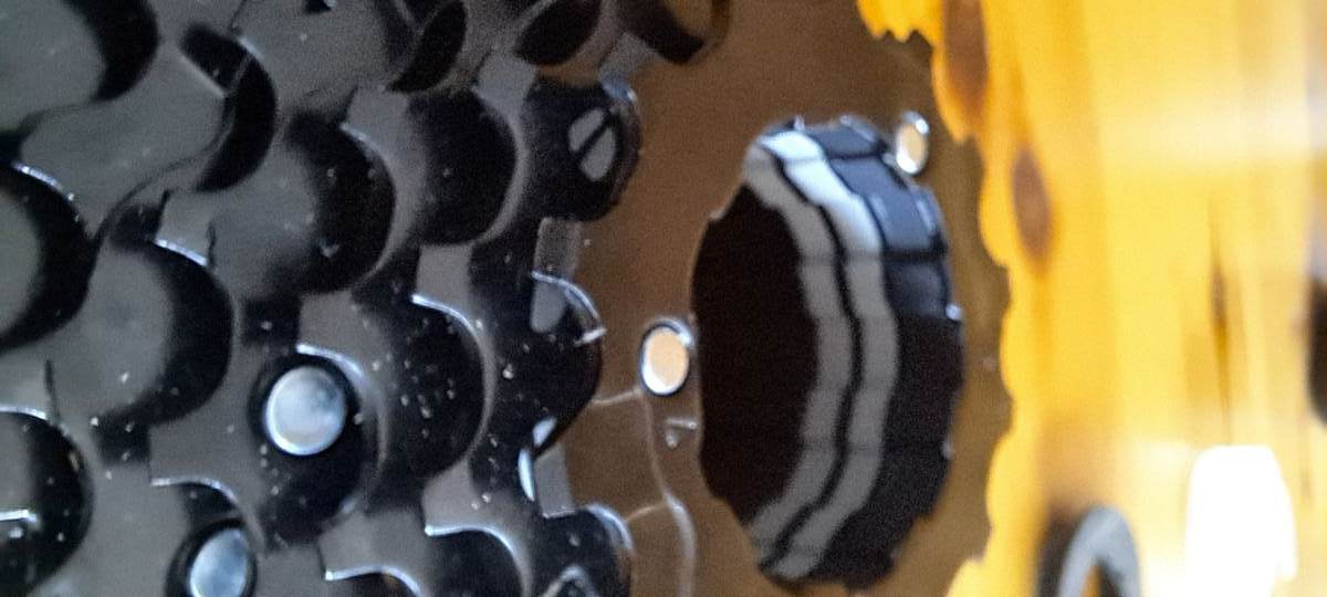

BuyBike obserwuje zawartość → [kaseta] kaseta shimano HG200 8rz - podróbka czy oryginał ?
Witam, nabyłem na allegro kasetę z gwarancją najniższej ceny. Jest to HG200 8rz Shimano. Ale mam obiekcje czy jest to oryginał czy podróbka. Czy ktoś z Was potrafi to rozpoznać? Najmniejsza zębatka 12ka jest matowa i raczej szara niż czarna natomiast reszta zespolonych zębatek to wysoki połysk. Z tego co pamiętam te HG200 były kiedyś produkowane całe matowe. Ale nie wiem jak jest teraz. Załączam zdjęcia. Pozdrawiam
