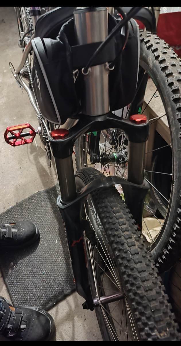

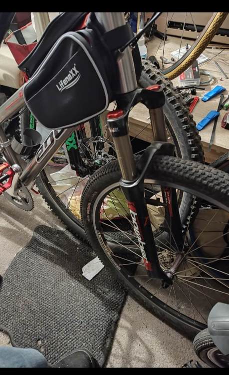

[widelec offset] fitnessbike i kombinacje Ala gravel
Adik odpowiedział Adik → na temat → Amortyzatory rowerowe przód/tył
Racja skracanie korby byłoby za drogie. Pomierzyłem te wszytkie widelce i wyszło na to że mogę zamienić jedynie z Sidem albo z Bomberem pod względem sterówki. Więc zdekompletowany XC MTB dostał edge widelec z gravelową oponą. A edge titanbike otrzymał Bombera z 2.1" Kendą SBE i Turbo lekkim kołem 26" Jeszcze tym nie jechałem ale na sucho to rozwiązanie najfajniejsze. Dużo więcej miejsca pomiędzy oponą a pedałami. Jest dodatkowa amortyzacja i przód poszedł do góry - hardtail się zrobił wyjątkowy 😅 Oprócz przodu suport też odkleił się od ziemi - a naprawdę zbyt nisko było przed modyfikacjami. Szybkie fajnie brzmiące opony które do XC się niezbyt nadają, ale do mieszanej jazdy super. Wyważenie zmieniło się oczywiście ale nie wiem czy na plus czy na minus - przód z carbon widłami był niesamowicie lekki, teraz masy tam doszło wiadomo niemało. Jest jeszcze minus bo przewód hydrauliczny od tych magur jest za krótki i nie dam rady podpiąć hebla. I nie wiem jak po przedłużeniu przewodu hamulec spasuje z tym widelcem. Specyficzne ma rozporowe plastiki które muszą być wewnątrz wideł by to działało. Tymczasowo mogę tam wmontować vbrake więc też jest rozwiązanie. Widelec mam od nowości od 2006 roku 😁 700zł kosztował i był jednym z najtańszych powietrznych amorów. W sumie cieszę się że znalazł zastosowanie - 26" HT już nie jeżdzę bo w garażu maszyn przybyły 29" i 27.5" fulle. Zdjęcia dodam w świetle słonecznym później. Dwa w bałaganie na szybkowork in progress - Wczoraj
Uzupełnienie tematu Ci co są zorientowani to znają historię zamiany napędu nexus5 di2 na alfine 11 di2. Finalnie zdecydowałem się na książkowe rozwiązanie. Zakupiłem silnik sterujący MU510 (był MU500 , który nie obsługuje teoretycznie zębatek poniżej 28 zębów). Silnik kupiony w jednym ze sklepów internetowych w Niemczech. Do tego oczywiście przewód zasilający i adapter do przewodu. Wszystko za naprawdę małe pieniądze (razem jakieś 90 euro). Do tego bardzo długo szukany pająk do linii paska (46 mm). Generalnie prawie niedostępna rzecz, udało mi się kupić z Włoch (linia paska 47 mm więc w granicach tolerancji). Do tego zębatka 22T żeby w końcu ratio też było książkowe. Silnik sterujący MU510 był zakodowany na 5s , ale serwis bez najmniejszego problemu przeprogramował na 11s. Teraz wszystko jest jak w książce Dodam, że poprzednia konfiguracja zaczęłą sprawiać problemy (nie zapinał się 6 bieg i zdarzały się nie zapiąć w ogóle żadnego biegu). Temat uważam za zamknięty (mam nadzieję) Pozdrawiam
