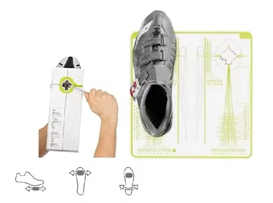

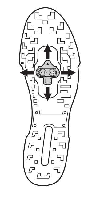

1.Dobrze na początek ustawić sprężyny w samych pedałach na mniejsze naprężenie - blok będzie luźniejszy, stopa/but bardziej swobodna. 2.Są dostępne takie przyrządy/przymiary: Przyrząd narzędzie przymiar do ustawiania Bloków butów Shimano SPD MTB 3.Blok powinno dać się obróci przy poluzowanych śrubach - obrót bloku w lewo lub prawo - nie tylko regulacja góra/dół. Zwykle wystarczy przytrzymać ręką, możesz spróbować użyć np. szczypiec. Sam blok zwykle od dołu ma "ząbki" by się zapierać od podeszwę:
chopmaz odpowiedział TurboRower_18 → na temat → Akcesoria rowerowe

Cześć, w jaki sposób poradziliście sobie z ustawieniem bloków w spd m520? Naturalnie stopa układa mi się lekko na zewnątrz (piętami do środka), a przy dokręcaniu bloków te układają się prosto/prostopadle w butach, co wymusza u mnie ułożenie stopy w przeciwnym niż naturalnie kierunku, czyli do wewnątrz po wpięciu (pięta na zewnątrz), co dopiero na dłuższej trasie objawiło się dość mocnym bólem kolan (obciążenie nienaturalnie szło na zewnętrzną część kolan). Z tego co udało mi się ustalić, bloki powinny być przykręcone pod kątem, co pozwoliłoby osiągnąć poprawne ustawienie stopy i uniknąć dyskomfortu, ale jakbym nie kombinował, bloki przy dokręcaniu schodzą się i ustawiają na prosto, nie mogę ich dokręcić by były ustawione pod kątem. Czy jest na to jakiś patent? Bloki oryginalne dedykowane do m520, buty rockrider z deca.
KSikorski odpowiedział TurboRower_18 → na temat → Akcesoria rowerowe
