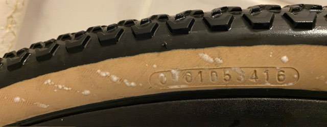

Odbijając lekko od myśli przewodniej, to w moim przypadku z CST zawsze były jakieś jaja. Albo puszczała mleko, tak jak u Ciebie, albo nie chciała się ułożyć i bujała się jak rezus, lub tez dziurawiła się od samego patrzenia. Osobiście nie biorę już CST pod uwagę, podobnie jak Schwalbe, którego również nie poważam. A Schwlbe szosowe, to są dopiero jaja 😂. -
Mentos odpowiedział Borsuczy → na temat → Rowerowe forum na max - ogólna dyskusja
Mnie co ciekawe cały czas tak się pocił i w dzień z 0,25 bara ubywało z Maxissa, ale reklamowałem to z filmikiem (chyba coś zagranicznego) i mi kasę zwrócili. -

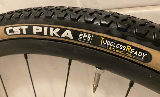

Nie tym razem mleko jest w niej od tygodnia... po prostu ubywa powietrza więc sprawdzałem czy to rant, zawór czy większy otwór...klikanaście lat używam tego samego mleka...miewałem pocące się opony ale tu przedmuch jest za duży, słychać i widać pod wodą aerozol mikro bąbelków jak mętna woda. Opona nie jest ze sklepu, ma 2500 km z dętką i zero przebić ... Pod tym kątem Piki ( z dętkami, mam trzy) są naprawdę spoko. Przyczyną przecieku może być starzenie się, ale stare opony wcześniej nie raz mleczyłem czasem lekkie...bez mlecznych kropek. Niebawem wrócę do Continentala, a może coś innego, pomyślę... -
Eathan odpowiedział Borsuczy → na temat → Rowerowe forum na max - ogólna dyskusja
@itr miewałem podobnie na innych markach. Zawsze przy Skinwallach. Po kilku dniach problem znikał. Zakładam, że opona "napiła się" mleka i zatkała. -
Niestety częste przy tych skinwallach - one szybciej parcieją są mniej szczelne niż guma czarna z siarą. -

CST Pika tubel redi, no redi, czyli nikt nie obiecuje szczelności tylko gotowość, magia takiego syku mikroprzecieków 😉
