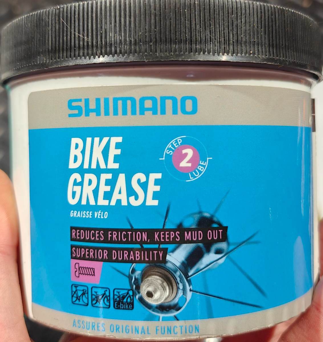

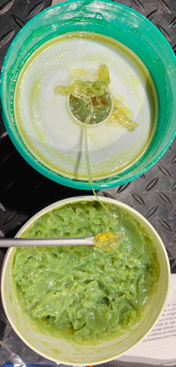

[Smary] Zastosowanie smarów
PawelW84 odpowiedział PawelW84 → na temat → Naprawa i konserwacja roweru - zrób to sam
Dziś udało mi się porównać smary. W białym opakowaniu to Shimano 2 (nie 3 w pierwszym poście się pomyliłem) w zielonym Motorex feet 2000. To na pewno dwa różne smary. Mają różną gęstość, lepkość i odcień zielonego -
cervandes odpowiedział PawelW84 → na temat → Naprawa i konserwacja roweru - zrób to sam
Nie znajdziecie cienia dowodu, że Motorex i Shimano to ten sam produkt, skład. One mają podobny kolor, wydają się być zamienne, ale formalnie rzecz biorąc nie ma cienia dowodu na to twierdzenie. Jeszcze niedawno motorexa i shimano mając w ręce można było zobaczyć różnicę, motorex ma zielonkawy zafarb a shimano jest żarówiasto żółte. Mój głos na to, że to różne smary, ale właściwości mają tak porównywalne, że nie trzeba się zastanawiać nad tym, który z nich jest lepszy. Obydwa to smary premium. I też pakuję xhp222 wszędzie, i do łożysk i z zewnątrz. Bo on się zdecydowanie gorzej wymywa niż właśnie Shimano Premium. -
