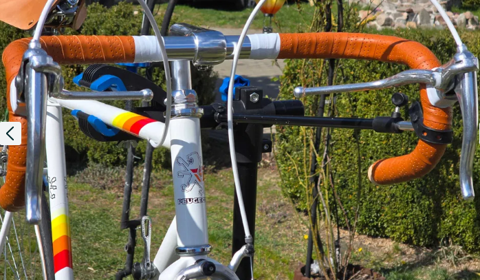

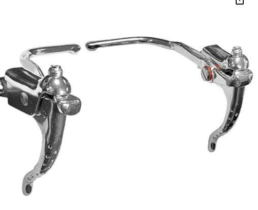

  2. Nie oceniam. Ale ten temat skojarzył mi się z tym, że kiedyś(podobno) dzieci jeździły na rowerach "ukrainach" pod rama: Kiedyś w szosach były spotykane też takie klamki: I kto by jeździł rowerem z barankiem nie mogąc wykorzystać wszystkich możliwych chwytów ...

  15. Miałem, nie są to klamki najlepsze dla dziecka, chyba najlepiej zrobić jak wspomniano wyżej, normalną kierownicę i dać rogi blisko mostka symulujące górny szosowy uchwyt. Klamki przełajowe Tektro gdzieś leżą i z chęcią bym się pozbył , problemem jest dokopanie się do nich, w tym tygodniu zero szans.. były 22,2, 25,4 i grube z redukcjami w komplecie. Miałem dwa rodzaje.

  23. Wstaw mu na razie prostą kierownicę i https://www.centrumrowerowe.pl/czesci/manetki-klamkomanetki/manetki-rowerowe/?grupa[257]=sora
  24. Nie pomogę, wiedziałem tylko, że Decathlon montuje takie w damskich szosach więc wysłałem link. Tu masz klamki Tektr RL 720: https://www.decathlon.pl/p/rower-szosowy-dzieciecy-triban-road-100-26/_/R-p-332056
  25. A ja się nie chciałem wygłupiać z ceną - nowy w 2021 roku kosztował 770pln, więc stwierdziłem, że 500 to po prostu uczciwa kwota
  26. Dzięki Tam są Tektro RL 576, ale są nie dostepne Znalazłem też Tektro RL 726 https://rowerplus.pl/klamki-cantilever-i-mini-v/178-tektro-rl720-rl721-rl726-klamki-hamulca-przelajowe-cyclocross.html Ogólnie towar chyba deficytowy. Nie mogę wyłapać czym te dwa modele się od siebie różnią. Może ktoś z użytkowników jest w stanie się o nich wypowiedzieć ?
