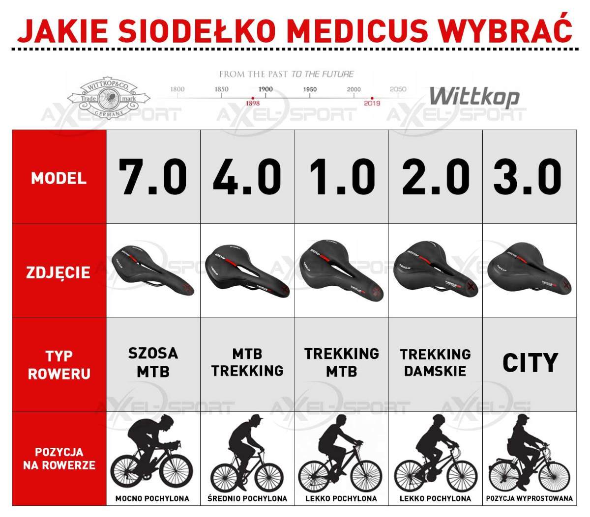

keltu Napisano 26 Maja Napisano 26 Maja (edytowane) Wittkop Medicus, szerokość dobrana pod pozycję na rowerze. Jeśli gravel to wybór pomiędzy 4.0 (bardziej wyprostowana pozycja) lub 7.0 (jeśli bardziej pochylona) Co prawda 200 na raz nie robiłem, ale setki już tak. I to na obu. https://allegro.pl/produkt/siodelko-zelowe-trekking-wittkop-medicus-4-0-mtb-3521c597-b2cd-4e91-9a6b-2e136009ee14?offerId=16317833407 https://allegro.pl/produkt/siodelko-wittkop-medicus-twin-7-0-135-mm-1475ae64-99b4-4af8-a962-843aad941b18?offerId=17163406397 Edytowane 26 Maja przez keltu 1 Cytuj
teotym Napisano 29 Maja Napisano 29 Maja Potwierdzam, co pisze @keltu Mam to siodełko, w wersji szerokiej, takiej do jazdy prawie wyprostowanej, w szerokiej wersji, i bardzo sobie chwalę. wcześniejsza wersja, ale kształt niemal identyczny jak z linku https://allegro.pl/produkt/wittkop-medicus-pro-6-3-siodelko-rowerowe-bab0df89-f2bb-4ecb-aca9-a50703e999d3?offerId=17929227557 Trzeba tylko sprawdzić, jak mocno jesteś pochylony. Im mniej, tym możesz pójść w szersze. 1 Cytuj
Greg1 Napisano 29 Maja Napisano 29 Maja Ja kiedyś miałem któregoś Wittkopa, nie pamiętam który model, chyba 4.0 i było dla mnie mega niewygodne Cytuj
KruK78 Napisano 24 Września Napisano 24 Września Cytat Ja kiedyś miałem któregoś Wittkopa, nie pamiętam który model, chyba 4.0 i było dla mnie mega niewygodne Ciekawe. Właśnie na ten model się przesiadłem z fi'zi:k Taiga, na którym to już po 30km czułem się we znaki w 4ech literach. Z Witkkop Medicus Twin 4.0 100km i jest znacznie lepiej. Nie mam dużego doświadczenia i jeżdżę rekreacyjnie, możliwe, że wiele innych czynników mógłbym brać pod uwagę. Niemniej przesiadka na w/w Witkkop'a to dla mnie było jak przesiadka z madejowego łoża na królewskie. Cytuj
