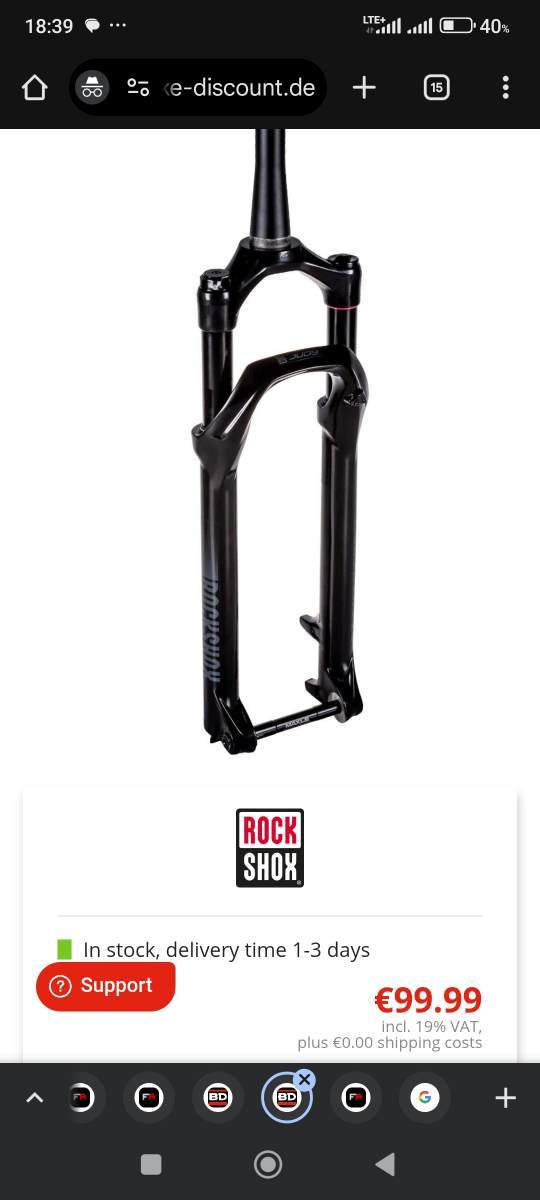

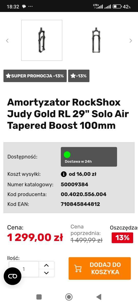

To, że ceny amortyzatorów mocno zjechały to fakt, ale co myśleć gdy cena modelu utrzymuje średnio:
Screenshot_2025-06-13-18-32-27-887_com.android.chrome.thumb.jpg.2416ec3880fc4e0fc19feb7305417b50.jpg
..a tu nagle pojawia sie ten sam:
Screenshot_2025-06-13-18-39-37-468_com.android.chrome.thumb.jpg.599f4f5e0640540303c7d8e3872717c4.jpg
.. 3 krotnie taniej😲, czy to na pewno produkt pełnowartościowy🤔?
Chociaż osobiście jestem skłonny przypuszczać, że właśnie to 100 EUR jest bliższe kosztom produkcji.
