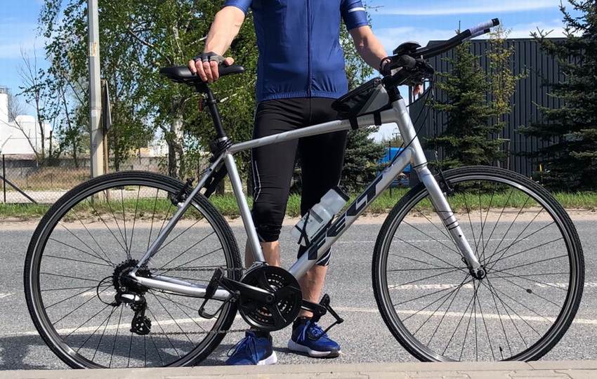

Jacekww Napisano 2 Czerwca 2025 Autor Napisano 2 Czerwca 2025 (edytowane) Dzięki za te wartościowe podpowiedzi. Teraz jak spojrzałem to nawet chyba za szeroko te lemondki założyłem i wysoko są jak wspominacie. Podłoże/myśl tego zakupu szosy takie jest, że nieźle biegam (mowa o duathlonach), a obecny rower to najtańsza wersja turystyczna na Tourney/Altus i oponach 35mm, całość wagowo 12,5kg. Pomyślałem, że szkoda marnować ten biegowy "potencjał" tą średnio-słabą jazdą i łatwym (finansowym kosztem) podbić trochę prędkość kupując szosówką na lepszym osprzęcie, oponach, wadze i być może wymuszonej sylwetce jazdy, co to wszystko łącznie zakładałem jakiś profit da (natomiast mówicie, że znikomy na tej Sensa) Edytowane 2 Czerwca 2025 przez Jacekww Cytuj

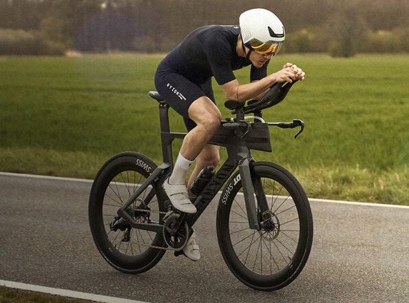

Jacekww Napisano 2 Czerwca 2025 Autor Napisano 2 Czerwca 2025 Bardziej odnosiłem się do amatorów z lokalnych zawodów na takich rowerach , ale to jakby nie istotą sprawy, zresztą to już też typowe rowery pod taką jazdę. https://www.facebook.com/photo/?fbid=1015824770747797&set=pcb.1015827424080865&locale=pl_PL https://www.facebook.com/photo/?fbid=1015824784081129&set=pcb.1015827424080865&locale=pl_PL https://www.facebook.com/photo/?fbid=1015824804081127&set=pcb.1015827424080865&locale=pl_PL Cytuj
chrismel Napisano 2 Czerwca 2025 Napisano 2 Czerwca 2025 Miałem równolegle rower TT i szosę. Dla mnie największym plusem roweru TT była możliwość zmiany biegów na lemondce. Teraz możliwe jest połączenie uniwersalności szosy i zmiany biegów na lemondce jak posiadasz napęd elektroniczny. Najwygodniej ma to rozwiązane SRAM AXS. No ale to inny budżet. Z drugiej strony - wydajesz raz i masz radochę przez dłuuugie lata. Cytuj
Mihau_ Napisano 2 Czerwca 2025 Napisano 2 Czerwca 2025 5 godzin temu, Jacekww napisał: Generalnie chodzi mi o zwiększenie średniej prędkości. Do tej pory jeździłem (foto) i udawało mi się wykręcać ok. 31km/h na dystansie 20km. Miałem założone lemondki które także chciałbym zainstalować w szosówce, bowiem uważam na tym etapie dają największy przyrost szybkości wynikający z sylwetki. Wszystko spoko tylko popatrz obiektywnie na ten swój rower. Dvpa na tej samej wysokości co kierownica, mostek na plus, komin podkładek pod nim a do tego lemondka w uj szeroko. Masz ogromne pole do popisu na obecnym sprzęcie, nie ma sensu wydawać pieniędzy na entry level szosę, nic nie zyskasz, to nie rower jest ograniczeniem, przynajmniej na razie. 1 Cytuj

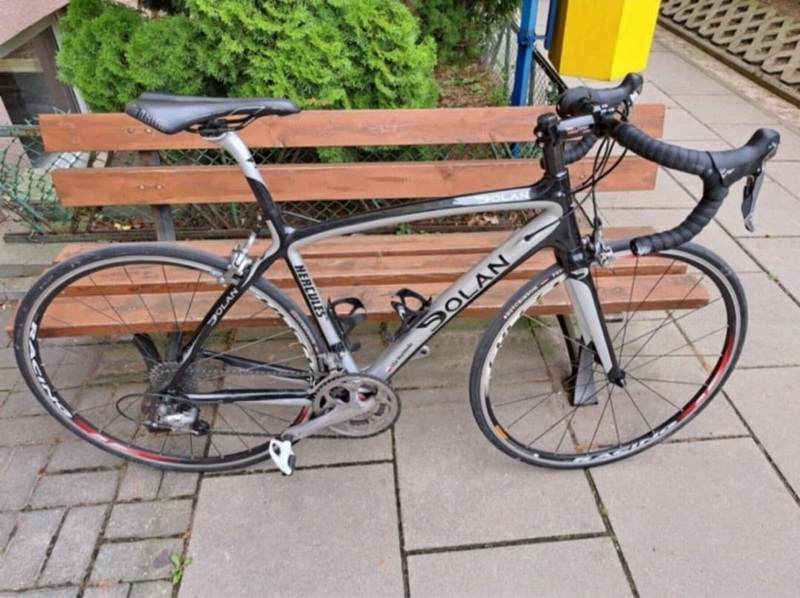

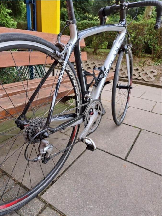

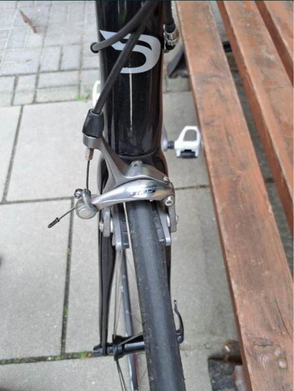

Jacekww Napisano 3 Czerwca 2025 Autor Napisano 3 Czerwca 2025 (edytowane) Okej, pomyślę. Na szybko znalazłem taki u mnie w mieście na karbonie ponoć, cena 2tyś, ale marka chyba nie istniejąca na naszym rynku. Warte to uwagi ? Edytowane 3 Czerwca 2025 przez Jacekww Cytuj
Greg1 Napisano 3 Czerwca 2025 Napisano 3 Czerwca 2025 2 tys.? Właśnie widziałem to ogłoszenie za 3,5 tys, przynajmniej tak Google Lens mi znalazło. Centurion ma w miarę współczesny napęd, wyższej grupy niż ten Solan i dobre koła, które sporo ponad 2 tys. kosztowały na wolnym rynku. Jak już schodzimy z ceną tak nisko i szukamy używek to mam na sprzedaż Krossa Vento 3.0 na Sorze 2x9 😁 Cytuj
