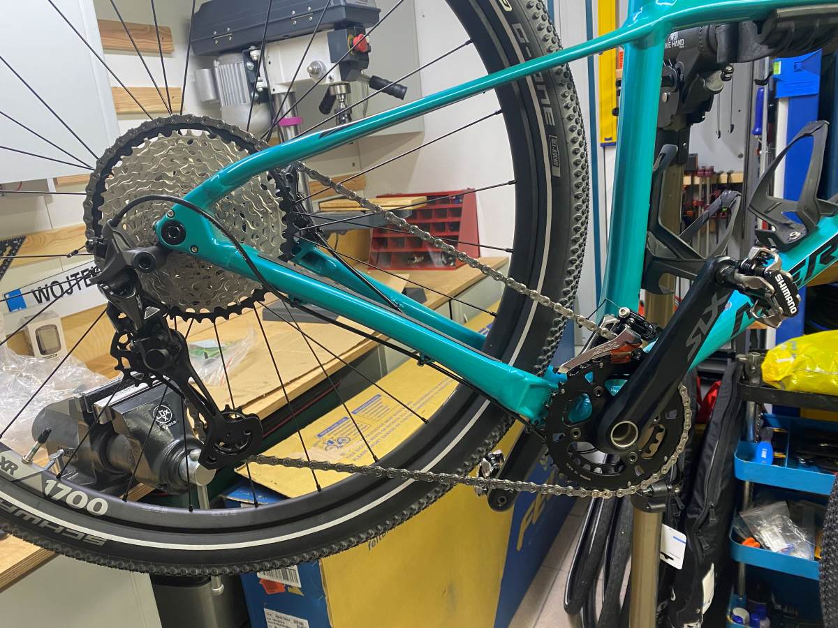

boogeyman Napisano 21 Maja 2025 Napisano 21 Maja 2025 Siemka, zima przepracowana, początek roku całkiem spoko pod kątem wypadów rowerowych, opony ostatnio zmienione na szybsze i... brakuje mi przełożeń na przelotówkach ostatnie wypady ładnie się rozpędziłem, chcę zrzucić na mniejszą zębatkę i nie da się, koniec kasety. Tak więc chciałbym wymienić napęd na coś "szybszego". Obecnie posiadam: - korba M4100-2 36-26 - kaseta M4100 10r 11-42 - przerzutka tył M4120 - manetka M4100 - suport BB-MT500-PA Niestety budżet będzie dość mały, za dwa miesiące wesele, więc inne wydatki są ważniejsze. Tak więc na sam start pomyślałem o wymianie korby. W następnej kolejności będę myślał o zmianie kasety na 12r, więc przy okazji zapytam czy ta przerzutka co mam i manetka dadzą radę? Z tego co widzę w specyfikacji to przerzutka obsłuży 11r, ale manetka niestety już nie. Więc przy chęci przejścia na 12r, musiałbym wymienić komplet. Przy 11r tylko manetkę. Zgadza się? Ale wracając do najważniejszego na chwilę obecną, czyli korba. W 99% jeżdżę w wlkp, płasko, więc zastanawiam się nad przejściem na jeden blat. Przez cały zeszły sezon mały blat był w użyciu może z 5 razy, a myślę że spokojnie te podjazdy na dużym bym ogarnął. Patrząc na gearcalculator najsensowniej byłoby przejść na 42, najwięcej mi to da. Ale jak w praktyce to wyjdzie, nie mam pojęcia... Przeglądając co dostępne i w jakiej cenie, to w grę wchodzi Cues FC-U6000-1 42. Wg specyfikacji powinno być kompatybilne z moim napędem. Jedyny minus że przyszłościowo ograniczam się do kasety 11r, w teorii nie kompatybilna z 12r. Ale to zapewne determinuje liczba zębów, nie konstrukcja korby, bo co tu może być innego? Niewiele droższa jest U6030-1, ale czym się różnią to nie mam zielonego pojęcia. Jedynie na foto 6030 jest bardziej czarna 😆 Co myślicie? Żadnej alternatywy zbytnio nie widzę... GRXy conajmniej dwa razy droższe, a i zębów mniej. Do tego w specyfikacji polecają inne suporty, więc pewnie też bym musiał zmieniać. Pozdro Cytuj
uzurpator Napisano 21 Maja 2025 Napisano 21 Maja 2025 FC-M4100 - jeżeli dobrze opisałeś - posiada mocowanie asymetryczne 96mm. Chińskich blatów na to jest od wuja pana i kosztują ~50zł. Więc ograniczeniem jest jedynie jak duży blat wejdzie w ramę. Przerzutkę przednią, manetkę możesz zdjąć i viola - gotowe. Cytuj
Przecietny Napisano 21 Maja 2025 Napisano 21 Maja 2025 w rame przy 1x na moje oko wejdzie max 36 -38 Cytuj
chrismel Napisano 21 Maja 2025 Napisano 21 Maja 2025 A wejdzie Ci korba 30-46 ? Przy zmianie na 12s będziesz musiał wymienić bębenek. Cytuj
boogeyman Napisano 21 Maja 2025 Autor Napisano 21 Maja 2025 Kurcze, o tym nie pomyślałem, chodzi dokładnie o to miejsce, czy tutaj korba się zmieści? Nie mam teraz roweru "pod ręką" i prawdę mówiąc nigdy tam się nie przyglądałem. Dobrze że spytałem bo widzę że mógłbym się naciąć. Rower to Big Nine 300 2023. @uzurpator dobry pomysł, o tym nie pomyślałem, czyli coś takiego masz na myśli? Są jakieś firmy godne polecenia, czy wszystko raczej na jedno kopyto robią? https://pl.aliexpress.com/item/4001308235948.html?src=google&pdp_npi=4%40dis!PLN!32.59!32.59!!!!!%40!12000038909505200!ppc!!! @Przecietny głupie pytanie, ale przy korbie 1x, tarcza jest w "miejscu" mniejszej tarczy korby 2x? Czy może dużej, albo bardziej pośrodku? Ale fakt, to może być problem @chrismel nie mam pojęcia, nie wziąłem pod uwagę ramy 😕 dzięki za tipa z bębenkiem, to już w takim razie robi się trochę za droga impreza, więc jeśli będę zmieniał kasetę to jednak postawię na 11r Cytuj
uzurpator Napisano 21 Maja 2025 Napisano 21 Maja 2025 @boogeyman Nie ma znaczenia jakiej firmy weźmiesz. Zębatki N/W są trochę szersze niż takie do napędów 2x i wchodzą ciut bardziej do środka roweru. Najprościej wydrukować sobie na kartonie obrys zębatki i założyć zamiast fabrycznej. 2 Cytuj
Przecietny Napisano 21 Maja 2025 Napisano 21 Maja 2025 Masz rame big nine 300 lite a nie 300 trochę inna rama. Cytat Zębatki N/W są trochę szersze niż takie do napędów 2x i wchodzą ciut bardziej do środka roweru byłem własnie pomierzyć i wychodzi ok 1 może 2 mm różnicy Cytat przy korbie 1x, tarcza jest w "miejscu" mniejszej tarczy korby 2x? Czy może dużej, albo bardziej pośrodku? wygląda na to,że pojedyncza tarcza wchodzi bardziej na miejsce 36. Myślę też po przyjrzeniu się, że może i 40 zębów by weszło ale 42 już bałbym się ryzykować przy 1x. a przy 2x 46-30 na pewno nie wejdzie. Mam do dyspozycji 500 lite 2x11 i limited 1x12 te same ramy co przy Twojej 300 lite. Onośnie 12 rzędów to zawsze możesz kupić koło np na olx. Dość sporo tego zawsze było w dobrej cenie, często nawet od tych rowerów. Z bębenkeim microspline. Cytuj

Przecietny Napisano 21 Maja 2025 Napisano 21 Maja 2025 (edytowane) z większym blatem w napędzie 2x przy tej przerzutce i montażu jej do ramy też średnio to wygląda może 38/24 by weszła-może https://www.centrumrowerowe.pl/mechanizm-korbowy-shimano-deore-fc-m625-pd48347/. Zobacz ile tam jest miejsca. Najlepiej byłoby wymienić blat na narrow wide jednak i tu jest jedno "ale" masz przerzutkę rd m4120 https://bike.shimano.com/pl-PL/products/components/pdp.P-RD-M4120-SGS.html nie widzę tam sprzęgła, lepiej byłoby wymienić ją na rd m5120 https://bike.shimano.com/pl-PL/products/components/pdp.P-RD-M5120-SGS.html która je ma. Aczkolwiek sam mam jeden rower z napędem 1x10 który opiera się tylko na NW i działa, tj łańcuch mi nie spadł do tej pory. Edytowane 21 Maja 2025 przez Przecietny Cytuj
boogeyman Napisano 21 Maja 2025 Autor Napisano 21 Maja 2025 Tak, nie ma niestety sprzęgła. 38 odpada, za mała różnica, 40 to minimum (a jak widać też i maximum). Albo porzucam temat bo jak widać dość problematyczne to jest Cytuj
marcesco Napisano 21 Maja 2025 Napisano 21 Maja 2025 (edytowane) Co tu jest problematycznego? Kilka razy to robiłem. Czego potrzebujesz: - prawa manetka (np. https://biostern.abstore.pl/manetki-i-klamkomanetki-manetka-deore-sl-m5100-11rz-oem-obejma,c71,p12278,pl.html) - kaseta 11rz 11-42 (np. https://biostern.abstore.pl/kasety-i-wolnobiegi-kaseta-deore-cs-m5100-11-42-oem-11rz-,c66,p9634,pl.html) - chiński blat 38 lub 40 narrow wide (jakikolwiek, np. deckas) Miałem dwa różne Deckasy i przy napędzie 11rz nie wydaje to żadnych podejrzanych dźwięków. Lewą manetkę, zębatki korby i kasetę sprzedajesz. Przerzutka, wg specyfikacji, obsłuży w.w. kasetę. Brak sprzęgła objawi się okazjonalnym chlastaniem łańcucha o widełki, ale skoro do tej pory Ci to nie przeszkadzało to przecież nagle nie zacznie. Edytowane 21 Maja 2025 przez marcesco Cytuj

boogeyman Napisano 22 Maja 2025 Autor Napisano 22 Maja 2025 No dobra, pora kończyć temat Dzięki wszystkim za rady i podpowiedzi, warto jednak pytać, bez tego skończyłoby się na odesłaniu korby... Niestety po pomiarach, od obecnej zębatki 36T do ramy mam 1cm, więc w grę wchodzi tylko 38T, 40T nie ma opcji aby weszło Koszt nie jest duży, tak więc myślę że zamówię tego decasa, wywalę mniejszą koronkę, przerzutkę i powinno być ok Jeszcze raz dzięki za pomoc Cytuj

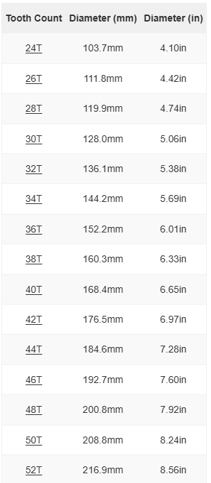

JWO Napisano 22 Maja 2025 Napisano 22 Maja 2025 To moze pomoc. Miedzy 36T i 40T jest 16,2mm roznicy na srednicy. Czyli 8,1 mm na promieniu. Pytanie jak zjechane sa zeby przy aktualnej zebatce. 1 Cytuj
boogeyman Napisano 22 Maja 2025 Autor Napisano 22 Maja 2025 Eh, no tak, przecież promień liczyłem, a nie średnice 😐 Czyli jest szansa na 40T. Dobra, zamówię 38 i 40T, odesłać zawsze można. Cytuj
