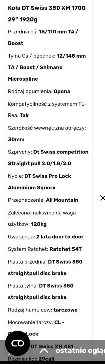

NerfMe Napisano Sobota o 11:40 Napisano Sobota o 11:40 W jakiej cenie możesz je dostać? Komplet xm1700 kosztuje w bike discount chyba obecnie około 460 euro w zależności od bębenka. Cytuj
Thomass13 Napisano Sobota o 11:53 Autor Napisano Sobota o 11:53 (edytowane) Poniżej 2400 z ratcher 54 z bebenkiem shimano Micro Spline Edytowane Sobota o 11:54 przez Thomass13 Cytuj

NerfMe Napisano Sobota o 17:02 Napisano Sobota o 17:02 5 godzin temu, Thomass13 napisał: Poniżej 2400 z ratcher 54 z bebenkiem shimano Micro Spline To zdecydowanie brałbym fabryczne DT z Bike Discount. Czy to XR czy XM, przy czym różnica w wadze jest w sumie minimalna. Cytuj
