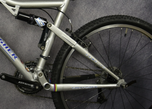

Przez 18 lat mieliśmy z żoną Gary Fishery z takim rozwiązaniem. Nie pękły. Dodam, że aluminium było klejone, a nie spawane. Może pęknie, ale raczej później.
Napisano (edytowane)
Ale tam było takie coś:
Tylny trójkąt całkiem sztywny w dodatku dolne rury połączone grubą rurą. Przesuwał się natomiast punkt obrotu na linku przy łączeniu z damperem.
W tych współczesnych wszystko bazuje na elastyczności rurek. O ile w węglu ma to jeszcze sens bo to materiał elastyczny i można zadać taką charakterystykę, że pracuje w jednej płaszczyźnie tak w przypadku alu ludzie narzekają, że koło tylne ucieka (buja się na boki).

Większość aluminiowych rowerów XC ma takie wahacze, jakoś nie słychać, żeby łamały się na potęgę. Spec, Orbea, Merida, Scott, itd. Sparki to nawet w karbonie miewają tylny trójkąt z alu.

@Documosa, piszesz do inżyniera jak działa rower, który ten miał przez 18 lat. Do tego ilustrujesz zdjęciem podobnym, ale innym.  Rurki tylnego trójkąta pracowały sprężyście. Były z innego stopu niż rama i były klejone do haków. Punkt obrotu na linku przestawiało się aby zmienić skok (coś jak dziś flipchip) - nie kompensowało to pracy zawieszenia. Podaję to jako przykład, że dawno temu były podobne rozwiązania jak w Chiselu. Mniej łożysk, mniejsza masa. Żeby dodać oliwy do ognia, ten Gary miał tuleje, a nie łożyska toczne i to też działało.

Potwierdzam, gary fisher sugar ma tylny trójkąt oparty o elastyczność tylnego trójkąta. Kinematycznie nie miałoby się to prawa obrócić gdyby było całkiem sztywne, promień obrotu końca wahacza i promień obrotu wspornika dampera wykreślają znacząco różne ścieżki.
Powyższe potwierdzam obserwacją osobistą, mam taki rower w rodzinie pod opieką. 21 lat uginania nie robi na nim wrażenia.
O elastyczności wahacza wspomniane jest w teście bikeboard'u z 2003 roku.
