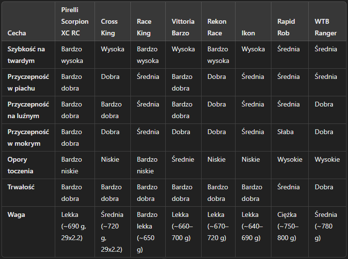

1938 Napisano 4 Stycznia Autor Napisano 4 Stycznia (edytowane) Czy po zakupie fulla jest sens dalej trzymać hardtaila na płaskie i mniej techniczne maratony? Muszę kupić nowe opony do 2 rowerów, bo bieżnik mocno zużyty i mam dylemat: 1. Vertex 990. Obecnie są włożone opony Maxxis Ikon 2.20". Są szybkie zarówno na asfalcie i w terenie. Jechałem nim maraton po ściółce, szutrach i piachu. Przyczepność na piachu i sypkich kamyczkach jest średnia. Piaszczysty odcinek pod górkę muszę podejść. Ale co stracę na piachu, to odrobię na pozostałych odcinkach. Zastanawiam się, czy kupić nowe Maxxis Ikon, czy zmienić na inne. Race Kingi pewnie jeszcze przyspieszą ten rower. Znalazłem jeszcze Pirelli Scorpion XC RC. Które mają lepszą przyczepność (głównie na piachu i szutrze)? 2. Scale 930. Obecnie są włożone WTB Ranger 2.25". Jestem średnio zadowolony. Są toporne i wg mnie średnio przyczepne. Zależy mi na przyczepności w złych warunkach: błoto, śliska ściółka, trawa, ale także na sypkich nawierzchniach. I żeby były szybsze niż WTB. Prawdopodobnie zdecyduję się na 2x Vittoria Barzo lub Barzo/Mezcal. Która opcja lepsza? Dodatkowo koła zmienię na XR1700 i chyba nic więcej, bo się nie opłaca. Zależy mi na opiniach, jak te opony wg was sprawują się w różnych warunkach: Continental Cross King Continental Race King Maxxis Ikon Maxxis Rekon Race Pirelli Scorpion XC RC Schwalbe Rapid Rob Schwalbe Racing Ray / Racing Ralph Vittoria Barzo Vittoria Barzo (przód) + Vittoria Mezcal (tył) WTB Ranger Rower nr 1 będzie wykorzystywany raczej w suchym i po piachu, rower nr 2 zależy od pogody (głównie w trudniejszych warunkach). Oba po sezonie idą na sprzedaż. ChatGPT stworzył takie porównanie: Edytowane 4 Stycznia przez 1938 Cytuj
