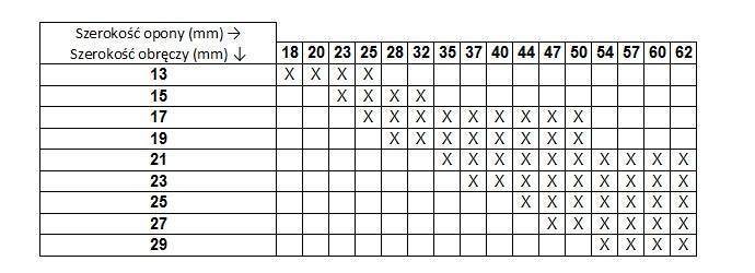

marekmarek Napisano 21 Marca 2024 Autor Napisano 21 Marca 2024 No nie, rzeczywiście :-) Dwa pytania: Czy opony mają datę ważności? Czy jeśli poczekają na swoją kolej dajmy na to dwa lata, będą w porządku? Daty produkcji nie zauważyłem. Jeśli na obręczach mam opony oznaczone 700x37C i 700x40C, to bez problemu wsadzę na te obręcze opony oznaczone 700x35C? Te obręcze trochę się różnią-pierwsza jest wyraźnie wyższa od drugiej.
Greg1 Napisano 21 Marca 2024 Napisano 21 Marca 2024 Guma się starzeje, w samochodach mówi się żeby nie jeździć na oponach starszych niż 10 lat. Są tabele, które mówią do jakiej szerokości wewnętrznej obręczy jakiej szerokości opony pasują
marekmarek Napisano 22 Marca 2024 Autor Napisano 22 Marca 2024 Skąd mam wiedzieć, ile czasu przeleżała u dystrybutora, ile w sklepie? Obręcze to: MERIDA COMP TK 20 IWR i Ryde DP19 - domyślam się, że 20 i 19 to szerokości wewnętrzne w milimetrach, tak? Nie bardzo mam ochotę ściągać opony, żeby zmierzyć szerokość obręczy wewnątrz :-)
Greg1 Napisano 22 Marca 2024 Napisano 22 Marca 2024 Powinna to być szerokość wewnętrzna obręczy. Znalazłem gdzieś w necie, że: "Data produkcji opony rowerowej zapisywana jest czterema cyframi (często wewnątrz owalu). Pierwsze dwie cyfry kodu numerycznego zawierają informację o tygodniu produkcji gumy, dwie ostatnie cyfry to rok produkcji." Czyli tak samo jak w samochodowych oponach. Tu źródło: https://e-katalog.pl/post/4970/947-markirovka-velosipednyh-shin/
