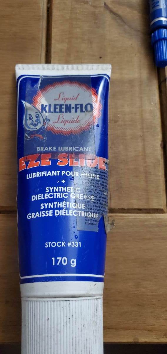

Nie twierdzę że powodem wycieku jest olej tylko same uszczelki. A być może nawet nie one. Albo jakość wykonania uszczelek.
Dwa lata temu kupiłem smar eze slide który został polecony do shimano. Wszystkie nowe montowane zaciski rozbieram i smaruję uszczelki,  żaden zacisk który tak zaimpregnowałem nie wrócił zsiurany.
Nie wiem czy na zsiurany by to zadziałało bo heble nie są moje i nie bawię się wtedy w eksperymenty.
Odnośnik do komentarza
Udostępnij na innych stronach
Dzięki Tobo, nie wiedziałem, że coś takiego jest, i raczej o klamkach cieknących słyszałem, muszę sobie to kupić. A tłoczki wyjmujesz czy tylko mocno wychylasz, smarujesz i wciskasz?

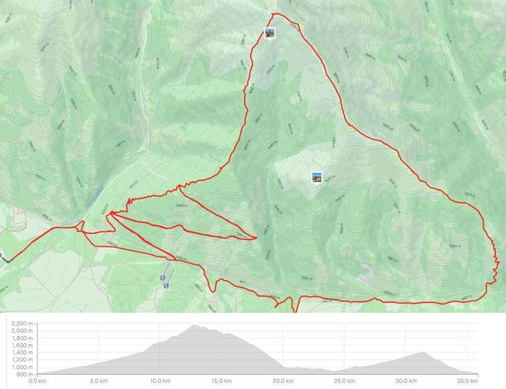

Alpy zapewne.
800m spadku na 5km to sporo. Pytanie jak się hamuje, najgorzej dają w dupę ciasne agrafki na stromych trasach gdzie tylni hebel idzie non stop. Gdy trasy mają wypłaszczenia i flowowe sekcje hamulec ma gdzie odpocząć i się wystudzić.
Ważę 70kg i moje RT86 pokrzywiły się po roku w analogu. Bikeparków w stylu np Kasiny też nie trawię.
tam jest spadku na raz 1200, co ciekawe początek prostszy, widokowy, epicki, dziać się zaczyna później 😉
12 minut temu, TheJW napisał:
WOW! Gdzie to?!
Mogę tylko powiedzieć, że z KRK to był szybki wypad na takie "pierdnięcie" po góach, więc nie Alpy 😉
Edytowane przez Mentos
Czyli Tatry, Słowacja, ale gdzie konkretnie, to nie mogę ustalić. Nazwa zdjęcia "Babraniec1" też nie pomaga, bo mapy google nie znają takiego miejsca i przekierowują na Baraniec. Niby blisko z Krk, ale jakby nie to...🤔
