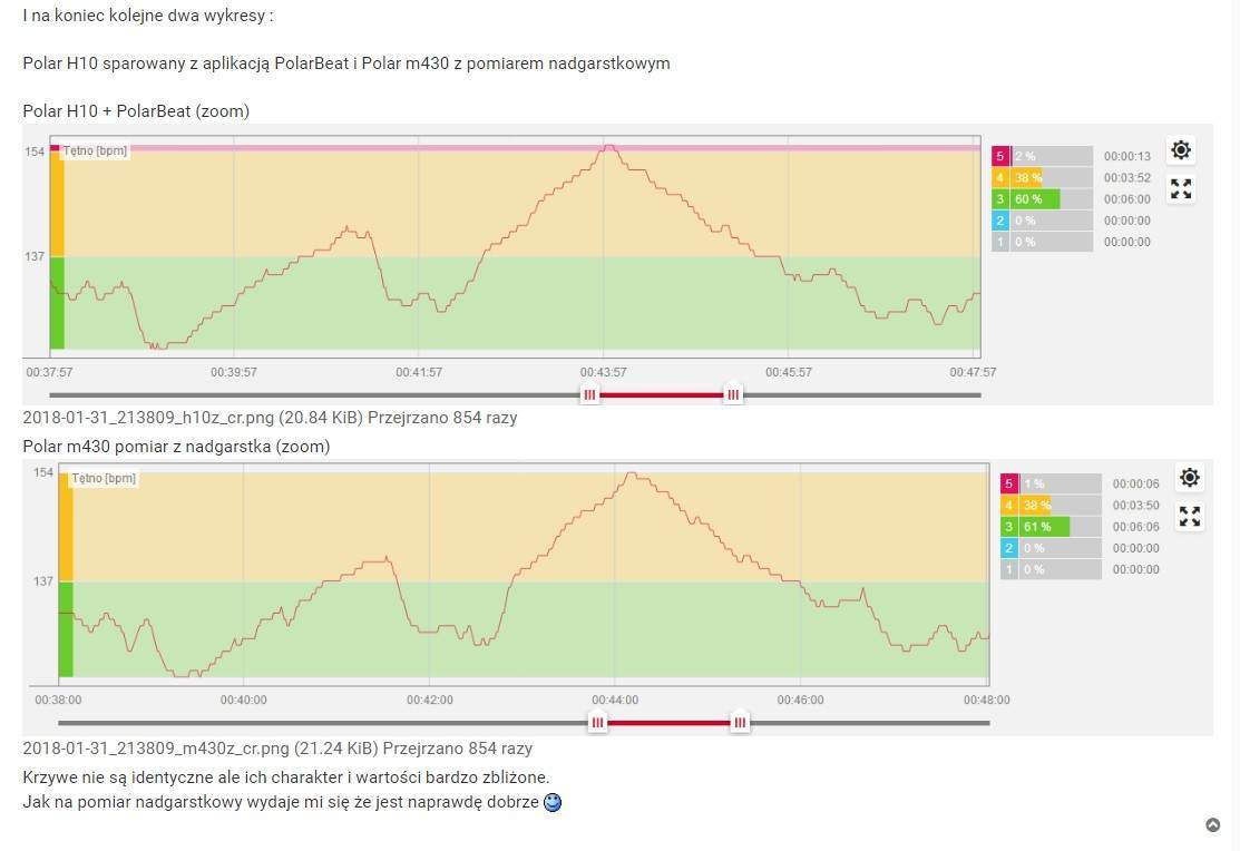

Panowie, no ja nie wiem jakich wy zegarków używaliście z tym pomiarem nadgarstkowym. Już parę lat temu robiłem  takie testy - widzicie te kolosalne różnice ?
Fakt że Polar miał świetny pomiar nadgarstkowy, Fenix 6 Garmina potrafił wariować.

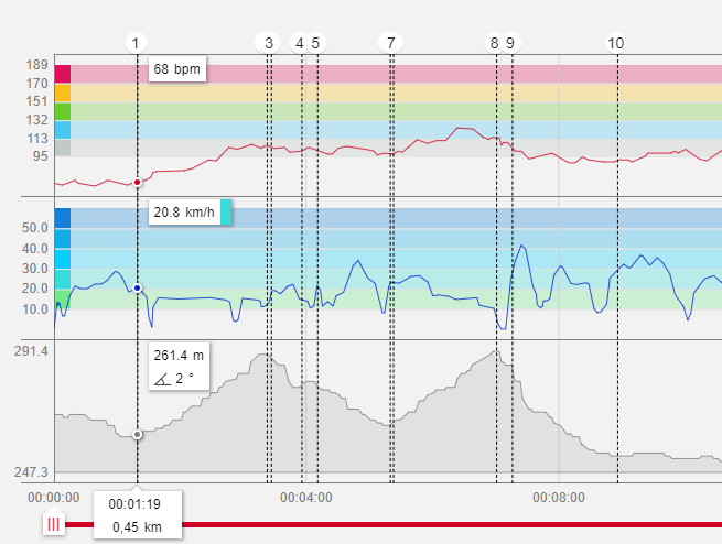

00:38:00 to czas? Jeśli tak, to porównaj sam początek aktywności, pierwsze 5-10 minut. Ja poszukam w swoich danych ale sporo pomyj wylałem w temacie "Grit-X - dlaczego go już nie polecam" - sporo pretensji ale popartych zrzutami ekranu.
Tak na szybko - krótka, intensywna przejaźdżka:
1:19 zaczynam podjazd na 045 km, o 3:19 jestem 0,91 km, niby 30 metrów wyżej, tętno 105 :) Przysięgam, że było wyższe

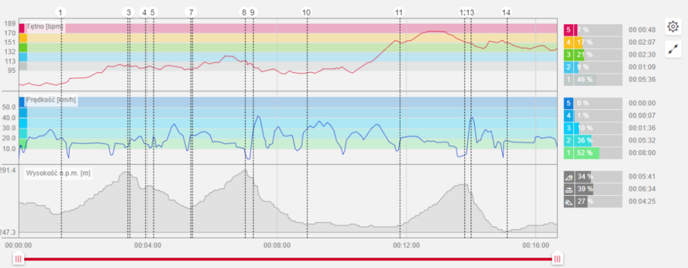

Zamieszczam też cały wykres dla tej 15-minutowej przejażdżki:
Te 3 piki to 3 podjazdy pod tę samą górkę - pierwszy, rozgrzewkowy, od bardziej stromej strony, i dwa kolejne, od łagodniejszej. Liczby na górze to znaczniki okrążeń, nie wiem po co, jakiś głupi automat ale teraz przydadzą się do analizy wykresu:
- pierwszy podjazd, między 1 a 3 - prędkość ok 15 km/h, tętno urosło do 105 uderzeń, to jest 3-cia minuta jazdy;
- drugi - między 7 a 8 - prędkość spada, od 30 do 15 km/h, tętno jest już wyższe ale to nawet nie jest 8-ma minuta;
- trzeci - między 11 a 12 - prędkość między 20 a 15 km/h, tętno leci pod 170 uderzeń - to jest po 12-tej minucie aktywności.
Zwracam też uwagę na niedokładność pomiaru wysokości ale Grit X to dziadostwo, kilka osób narzekało na barometr. Nie będę się powtarzał, więcej we wskazanym wątku, jeśli ktoś chce drążyć temat.
To było 3 lata temu, nie miałem trenażera, więc myślałem, że takie krótkie ale intensywne jazdy na przemian z bieganiem pozwolą mi utrzymać formę. Natomiast pomiar z zegarka, który leci do serwisu PolarFlow, nie ma w zasadzie żadnej wartości dla budowanej tam historii treningów, formy itp. - w myśl zasady GIGO (garbage in, garbage out).
Zmierzam do tego, że jak ktoś kupi sobie sprzęt, i nie daj Bożeno, zafiksuje się, że będzie obmierzony z każdej strony - w biegu, locie, wodzie i we śnie - to się można mocno rozczarować - co i mnie przypadło w udziale. A jak ktoś pływa w wodach otwartych - to taki zegarek jest g.cio warty, bo on nie ma łączności z GPS pod wodą, a ciężko się pływa z zegarkiem nad głową. Może w basenie jakoś to działa, bo akcelerometr wylicza machnięcia ręką ale w morzu czy w jeziorze, pływanie od falochronu do falochronu - czyli w linii prostej, z nawrotami daje taki obraz:
I to tylko dlatego, że czasami przystawałem na nawrocie i łapałem fix ;)
Podsumowując: sam używam zegarka, licznika, pasa na klatkę, zapisuję i oceniam sen i treningi ale trzeba mieć jednak do tego dystans - pomiary bywają niedokładne a sporo rzeczy nie jest efektem pomiaru lecz wynikiem obliczenia przez algorytm - np. spalone kCal albo % udział tłuszczu czy węgli - to tylko wyliczenia (tętno, wiek, waga, czas).
