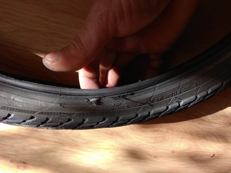

morfeusz1805 Napisano 17 Października 2023 Napisano 17 Października 2023 Witam, Dwa dni temu jechałem rowerem i dosłownie wystrzeliła opona. Była to około 3 letnia Schwalbe ENERGIZER PLUS TOUR . Bieżnik w idealnym stanie, spokojne 30 km tygodniowo, przy moich niecałych 74 kg. Pompowanie w górnych granicach, ale nie przekraczałem. Czy jest możliwe, że pancerna, niepopękana, z idealnym bieżnikiem opona pękła renomowanego producenta w takich okolicznościach na chodniku przy spokojnej jeździe? Może ktoś ocenić czy ta opona w ogóle do czegoś się jeszcze nadaje? Można ją od wewnątrz podkleić? Generalnie byłem zadowolony z tej opony jak na jazdę po mieście, pomimo swojej wagi miała niskie opory toczenia i jest przystosowana dla elektryków do 50 km/h. Nigdy nie spodziewałem się, że coś takiego może się stać, a wystrzał opony rowerowej doświadczyłem po raz pierwszy. Schwalbe spada na psy? Jest jakaś alternatywa do w/w opony o podobnych parametrach w podobnej cenie, ale lepszej jakości?

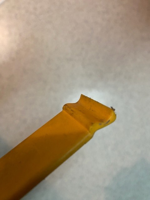

itr Napisano 17 Października 2023 Napisano 17 Października 2023 Łyżka, klocek, dziwne dobicie, coś pomogło tej awarii, widać uszkodzenie po cyrklu odrysowane wzdłuż lini kontaktu z obręczą. Kontrola palcem obręczy wskazana - bo możr zepsuć kolejną oponę, druga kontrola - to łyżka do opon… Opony z czasem stają się podatne coraz bardziej na uszkodzenia. Zła łyżka przykład: na zdjęciu
morfeusz1805 Napisano 17 Października 2023 Autor Napisano 17 Października 2023 38 minut temu, Mihau_ napisał: Serio? Trzy lata na oponie za kilkadziesiąt złotych i szukasz problemów z jakością? Stówka za oponę. Marathony słyną z wytrzymałości, więc średnia półka a nie żadna chińszczyzna. Bieżnik prawie jak nowy. Marvelo, klocki na v -brakee nie obcierały, sprawdzam takie rzeczy. Sprawdziłem też po wystrzeleniu. Tyfon79, pierwszy raz w życiu coś takiego mnie spotkało a opon trochę przejeździłem. Były standardowe kapcie, ale nie to. Co wyczyniałem? Jeździłem spacerkiem po mieście. Żeby to było dla mnie takie oczywiste, nie byłoby tego tematu na tym forum. Możecie coś podobnego polecić, ale lepszej jakości? itr Używam łyżek metalowych. Takich zadziorów tam nie ma.
itr Napisano 17 Października 2023 Napisano 17 Października 2023 Marathony są trwałe ale jak widać nie całkiem, kup następnego, sprawdź brzegi, ostrożnie zamontuj, będzie dobrze, pech nie musi się powtarzać… i Maratony są przebijane, zboku łatwo a na środku jak w życiu czasem szkło przechodzi na wylot, nie ma bariery jest tylko izolacja grubością wkładki. Metalową też można smyrgnąć po obwodzie i po roku czy dwóch osłabione miejsce trzaśnie, zdalnie nie wymyślimy odpowiedzi co się stało… nawet jazda na za niskim ciśnieniu po alejkach w parku mogła pomóc albo obrót opony na luźnej obręczy przy gwałtownym hamowaniu,, nowa opona i ostrożny montaż a potem obserwacja… i tyle można zrobić A i jeszcze przegrzanie może też pomóc, ale przegrzać maratona bez alpejskich zjazdów - chyba w słońcu w lipcu przez szybę balkonu.?
RabbitHood Napisano 17 Października 2023 Napisano 17 Października 2023 Na marathonah (z plusem) mam zjechane 10tyś - pół na pół szutr z asfaltem - bieżnik robi się bardziej płaski (ale nadal go sporo) boki zdecydowanie trzymają. Jedyna wada do jakiej się mogę przyczepić to masakra przy ich zakładaniu - co się naklnę to moje. Na zdjęciu wyraźnie coś przeryło boczki

itr Napisano 20 Października 2023 Napisano 20 Października 2023 Opony czasem z hukiem spadają z obręczy i po takim wybuchu jest albo przerwany kord albo rozerwanie w oponie, w szosowych gumach to zdarza się nawet w nocy kiedy rower śpi. Na zdjęciu jest dłuższa szrama i mniejsza rana, ale w linii kontaktu z obręczą, a nie krawężnikiem ( blisko stopki), dlatego moje podejrzenia —-> że miejsce ucierpiało delikatnie przy manipulacjach łyżką i po np roku się zmęczyło i wybuchło.

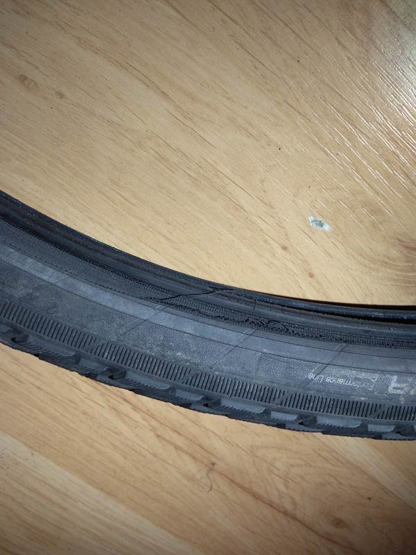

morfeusz1805 Napisano 26 Października 2023 Autor Napisano 26 Października 2023 Przednia opona i zaczyna robić się podobnie. Można zauważyć, że zaczyna się pruć na granicy końca materiału, który idzie równolegle wzdłuż drutów.
