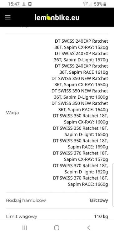

Na kołach zaoszczędzi się ze 400-500g, nawet idąc w węgiel wiele więcej się nie wyciśnie. Głównym driverem wymiany jest tu ich jakościowa marność. Bez problemu jednak powinny przejechać jeden pełny sezon.
Koła zbudowane na obręczach  XR391 28H, piastach 350 SP (tych współczesnych, tył microspline, CL), szprychach competition (2.0-1.8-2.0) oraz alu nyplach squorx pro ważą 1700g.

42 minuty temu, Dokumosa napisał:
Demonizowanie mitu masy rotującej dalej w modzie.
Niby na szprychach CX-Ray maja ważyć 1550 gram.

Różnicę poza szprychami robi bębenek i mocowanie tarcz ale IMHO trochę dużo. Rzecz jasna swojej wadze kuchennej ufam bardziej :). Osobiście kół na cx-ray używałbym tylko race day only.

Cx są ultralekkie i jak wspomniałem raczej na dzień startu. Jeśli nie ważysz jakoś blisko limitu nośności obręczy xr (110kg) to spokojnie takie cieniowane do 1.8 starczą (np. sapim race, dt competition). Przy okazki zapytaj czy w tych kołach z bikestacji (fitwheels) montują podkładki pod nyplami.
