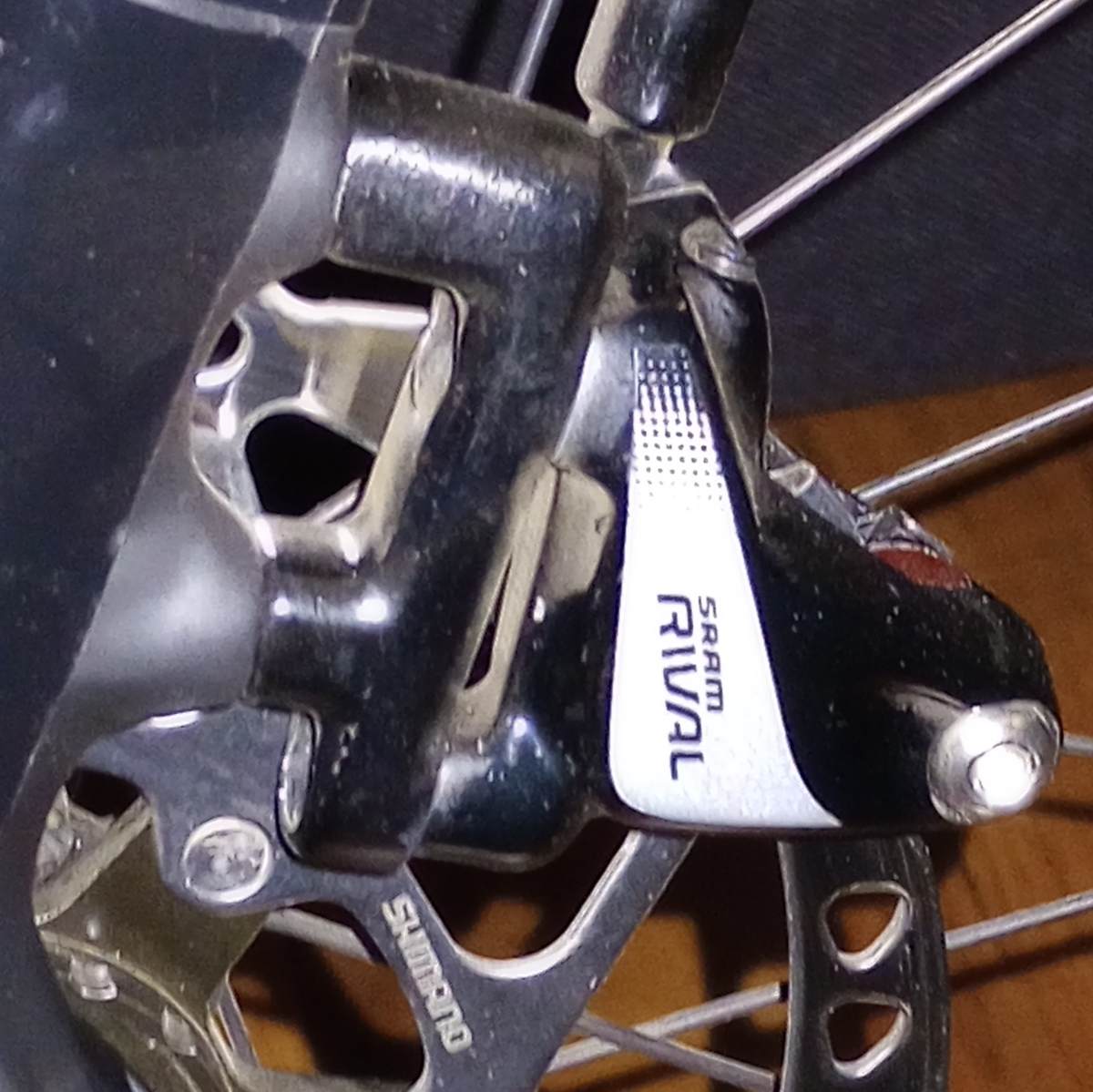

acid1234 Napisano Środa o 06:12 Autor Udostępnij Napisano Środa o 06:12 (edytowane) Rower to stalowy rondo ruut st 1 Stery: UPPER STACK: IS 42 / 28,6 LOWER STACK: IS 52 / 40 SHIS Zacisk SRAM RIVAL HYDRAULIC BRAKES - Mocowanie zacisku: Flat-Mount 1. Czy jeszcze na coś musze zwrócić uwagę przy wymianie na ROCK SHOCKA RUDEGO? 2. Jak rozłączyć hamulec Sram Rival bo musze go wyjąć z widelca w który jest wpuszczony przewód. Robię to przy zacisku i ponownie zalewam cały układ... ? 3. Czy stosując widelec amortyzowany ROCK SHOX Rudy Ultimate XPLR wszystkie standardy mocowania hamulca itp będą zgodne? Edytowane Środa o 06:12 przez acid1234 Cytuj Odnośnik do komentarza Udostępnij na innych stronach More sharing options...
