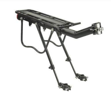

lewocz Napisano 14 Września 2023 Napisano 14 Września 2023 Na takim bagażniku nie powiesisz sakw bo mogły by wpaść w szprychy. Są niby jakieś boczne osłonki ( Topeak takie robi) ale nawet wtedy założysz co najwyżej jakieś pseudo sakiewki. Chyba, że jakiś bagażnik na sztycę z dodatkowymi prętami mocowanymi na tylnych widełkach...ale osobiście nigdy bym czegoś takiego nie założył
revolta Napisano 14 Września 2023 Napisano 14 Września 2023 Miałem taki bagażnik chwile przy swoim rowerze zdawał egzamin przy lekkim obciążeniu wszystko co ciężkie to prezesował się na boki było niestabilnie , najlepiej jakby były pręty boczne

Brombosz Napisano 15 Września 2023 Napisano 15 Września 2023 Na początku to zastanów się, czy telepiący się bagażnik to będzie miejsce odpowiednie dla laptopa. https://rowerek.pl/product-pol-22456-Bagaznik-tylny-Author-ACR-190-Carry-More-na-sztyce-czarny.html https://www.szumgum.com/bagaznik-aluminiowy-na-sztyce-z-bocznymi-wspornikami-snc-sport-arsenal.html

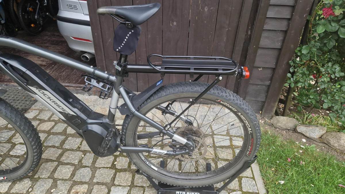

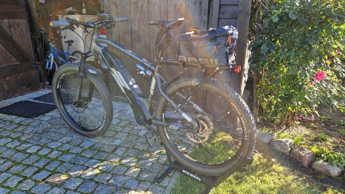

PawelW84 Napisano 15 Września 2023 Napisano 15 Września 2023 Ja mam w domu taki "okazjonalny" bagaznik. https://allegro.pl/oferta/bagaznik-rowerowy-aluminiowy-uniwersalny-az-110kg-13045545732 zlozony na jednym precie do widelek. Nie sa transportowane ciezkie rzeczy, ani uzywane sakwy. Z jedną torba https://allegro.pl/oferta/torba-rowerowa-tylna-basil-miles-tarpaulin-czarna-13595721517 sprawuje się świetnie.

JWO Napisano 15 Września 2023 Napisano 15 Września 2023 3 godziny temu, Brombosz napisał: Na początku to zastanów się, czy telepiący się bagażnik to będzie miejsce odpowiednie dla laptopa. Trzy lata wozilem laptopa w sakwie na takim bagazniku 2 godziny temu, PawelW84 napisał: https://allegro.pl/oferta/bagaznik-rowerowy-aluminiowy-uniwersalny-az-110kg-13045545732 Nic sie nie stalo.

JWO Napisano 15 Września 2023 Napisano 15 Września 2023 Godzinę temu, RabbitHood napisał: moja dumo rowerowa by ucierpiała jeżdżąc z takim ustrojstwem 27 minut temu, lewocz napisał: a chociaż estetą nie jestem to bym takiego "cegosik" do roweru nie założył Nie wyglada to tak zle. A poza tym rower jest do jezdzenia, a nie do patrzenia. Ja nawet stopke/nozke do roweru mam 😜

PawelW84 Napisano 15 Września 2023 Napisano 15 Września 2023 6 godzin temu, RabbitHood napisał: Może nic się nie stało ale moja dumo rowerowa by ucierpiała jeżdżąc z takim ustrojstwem Według mnie dramatu nie ma. Obecnie jest nieco niżej (bliżej koła) Z torbą wygląda chyba jeszcze lepiej. Popołudniu może dam radę fotkę wrzucić 4 godziny temu, JWO napisał: Nie wyglada to tak zle. A poza tym rower jest do jezdzenia, a nie do patrzenia. Ja nawet stopke/nozke do roweru mam 😜 Bardzo wysoko nad kołem to u ciebie wyszło, mimo że uchwyt masz łamany. U mnie tarło by to już po oponie ale widomo to już kwestia ramy i wysokości rury podsiodłowej
