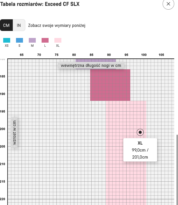

Ostatnio nabyłem nowy rower i niestety po ogromnej ekscytacji, która towarzyszyła mi podczas składania roweru, to czar prysł po pierwszej przejażdżce. Niestety podczas jazdy nie mogę za bardzo wyprostować nogi oraz pojawia się ból w dolnej partii pleców. Sztycę mam już wysuniętą na maximum. Jeździ się bardzo nieprzyjemnie do tego stopnia, że czuję się jakbym jeździł za karę. W moim obecnym rowerze mam ramę Cube w rozmiarze 23''.
Mój wzrost: 201 cm, długość wewnętrzna nogi: 99 cm.
Rama jest w rozmiarze XL.

@KSikorskiTrek był moim drugim wyborem, ale zdecydowałem się na Canyona ze względu na lepszy stosunek cena/jakość. Biorę pod uwagę ewentualną odsprzedaż i polowanie na Treka w przyszłym roku.

Teoretycznie wg kaniona mieścisz się na XL. Ogólnie zależy gdzie jeździsz i jak. Chociaż wyleciałem z MTB dekadę temu to zawsze była jazda bardziej na stojaka niż na siedząco.
Spójrz na maksymalny wzrost :D chyba nie do końca jest to miarodajne.

Okolice kierownicy - jesteś realnie na górnej granicy tego rozmiaru (żartem jest prostokącik sięgający ponad 220) - w zakresie kokpitu poza mostkiem możesz zmieniać wznios i szerokość kierownicy, a także obrót kierownicy. Ja zmieniłem wznios z 30mm na 50mm z bardzo dobrym rezultatem (ale to była zmiana pod jazdę na stojąco). W zakresie kokpitu potrzebne są działania przesuwające cię do przodu (szersza kierownica,  dłuższy mostek - niestety jedno i drugie spowalnia kierowania) i ewentualnie podniesienie.. Kierownicę 740mm Canyon daje dla wszystkich rozmiarów.
