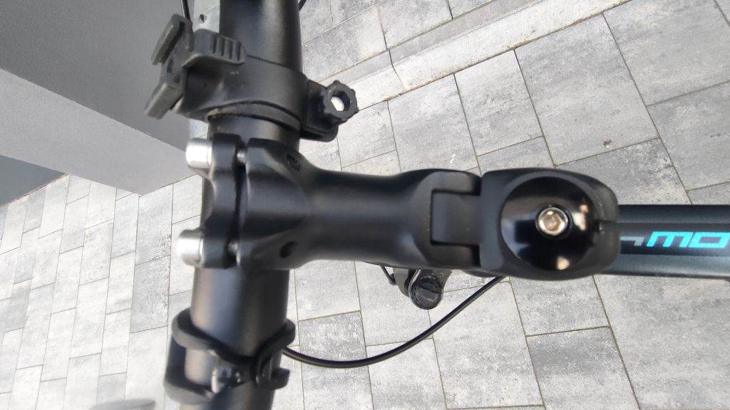

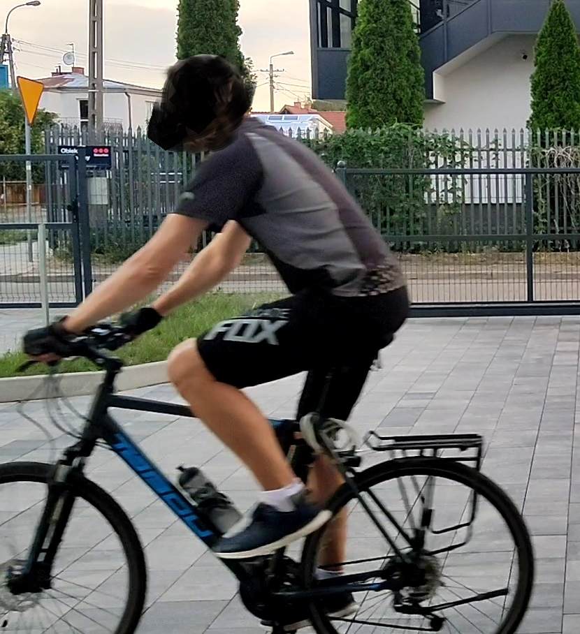

adrianoz Napisano 31 Lipca 2023 Napisano 31 Lipca 2023 Cześć. Mam rower crossowy. Problemem jest to, że po dłuższej jeździe czuje drętwienie rąk, a ból ramion objawia się nawet szybciej. Mostek jest regulowany rozmiar 120. Na zdjęciu gdzie jade w lewo jest opuszczony niżej na jakieś 20 stopni i tu czuje jakbym był wyciągnięty choć na zdjęciu raczej tego nie widać. Na drugim foto mostek jest podniesiony na jakieś 35-40 stopni. Co generalnie myślicie? Bo ja planowałem kupno jakiegoś krótszego mostka, tylko pytanie pod jakim kątem i czy właściwie jest sens.
MikeSkywalker Napisano 31 Lipca 2023 Napisano 31 Lipca 2023 Kupujecie jakieś Tabou a potem że niewygodne Ale, do rzeczy. Mostek bym na razie zostawił, bo regulowany daje spore możliwości. Bawiłeś się w zmiany ustawienia kierownicy? Bo ogólna zasada jest taka że powinna być "w górę i w tył" a tu wygląda jakby była gięta "w górę i do przodu". Aczkolwiek to zdjęcie może przekłamywać. Dwa - może są jakieś byle jakie chwyty. A trzy - mam wrażenie jakby kierownica była wąska, tak po zdjęciach sądząc.
adrianoz Napisano 31 Lipca 2023 Autor Napisano 31 Lipca 2023 Tak, jakiś czas temu przesunąłem kierownice tak jak mówisz, chyba niepotrzebnie. Ogólnie gratuluje, że to zauważyłeś. Chwyty ergon gp 1 bodajże.
MikeSkywalker Napisano 31 Lipca 2023 Napisano 31 Lipca 2023 A jaką ma szerokość? Może za wąska? Próbowałeś jechać w innej pozycji nieco dłużej, tzn. z dłoniami w pionie, opartymi o chwyty środkową częścią? Z Ergonami nie powinno być problemu, ale - na pewno są przypadki że to podparcie dłoni będzie uciskało i powodowało ból czy drętwienie. Niemniej chwyty raczej bym wykluczył. Na razie pokombinowałbym z kątem ustawienia kierownicy. Jeśli to nie pomoże może faktycznie krótszy mostek, powiedzmy 90mm. I raczej w tym dolnym ustawieniu które prezentowałeś.
Boss Napisano 1 Sierpnia 2023 Napisano 1 Sierpnia 2023 Tak na moje oko - masz bardzo wysoko ustawione siodełko, noga niemal prosta i jeszcze stopa w dół, więc nawet zdecydowanie za wysoko - kompensujesz to podwyższając kierownicę i najprawdopodobniej zmusza Cię to do przesunięcia się na siodełku do przodu, co z kolei może zmuszać do podpierania się na rękach lub występuje inny efekt, tzn. za wysoko ustawione siodełko bardzo utrudnia pochylenie tułowia, co obciąża kręgosłup niemal na całym odcinku, a rękami z trudem sięgasz do kierownicy i żadne jej przybliżanie ani podwyższanie nie pomagają.

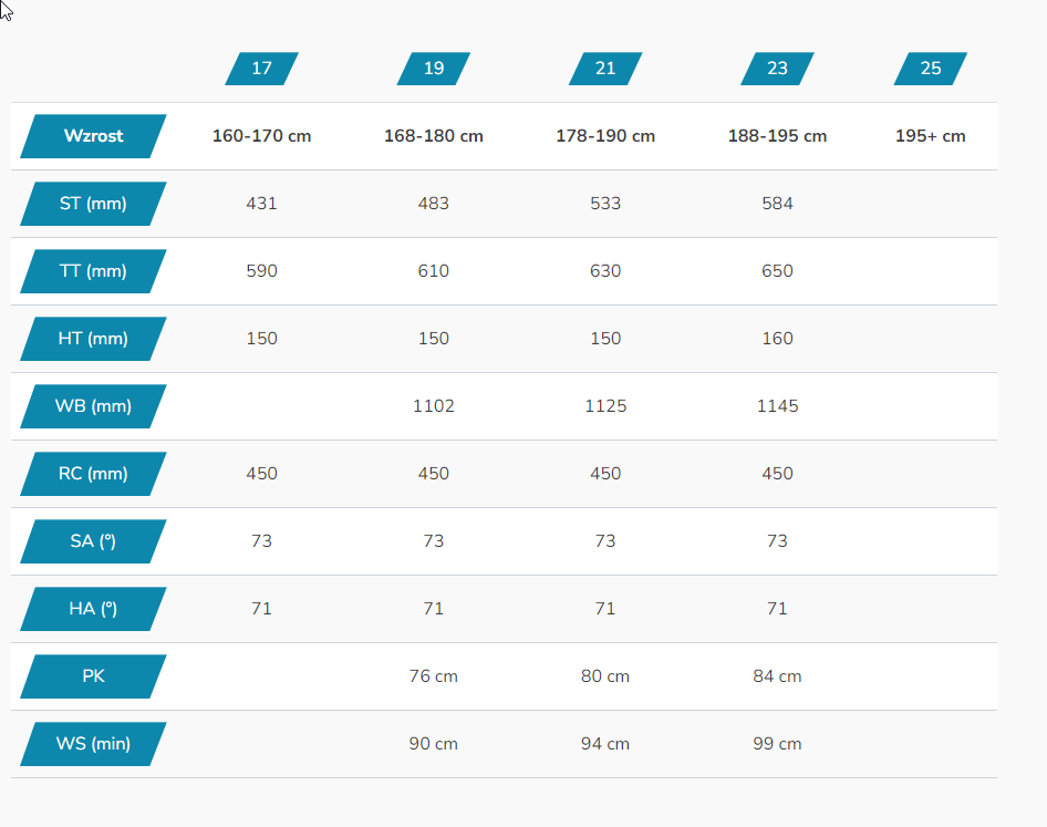

Gość Napisano 1 Sierpnia 2023 Napisano 1 Sierpnia 2023 W ogóle jaki to rozmiar i ile masz wzrostu? Masz gdzieś tabelkę z geometrią? Bez tego dziwnego mostka, miałbyś bardzo sportową pozycję, a wątpię żeby taka była intencja, ekhm, projektanta tego roweru.

adrianoz Napisano 2 Sierpnia 2023 Autor Napisano 2 Sierpnia 2023 Sprawdziłem, siedzenie mam właśnie na 83 cm od suportu do środka góry siodełka. Odległość też przód/tył jest ustawiona praktycznie wg zasady. To wszystko jak na zdjęciu bez zmiany ustawień. Sprawdziłem też stopę czy w położeniu na 6 godzinie mogę ją ustawić równolegle do podłogi, więc tak, bez jakiegoś wysiłku ustawiam równolegle, na zdjęciu stopa wykrzywiona do dołu jest po prostu w trakcie pedałowania.

Gość Napisano 6 Sierpnia 2023 Napisano 6 Sierpnia 2023 Wypchnij lędzwia do przodu i wyluzuj ramiona. Siedzisz zgarbiony jak na fotelu.

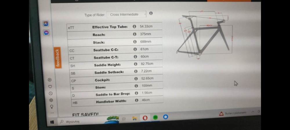

adrianoz Napisano 6 Sierpnia 2023 Autor Napisano 6 Sierpnia 2023 No to raczej ustawienie roweru wymusza pozycję niż siedzę tak celowo Skorzystałem ze strony https://www.wrenchscience.com/pages/fit-system i oto co mi wyszło (zdjęcie) Fabrycznie eTT mój rower ma 65cm ten parametr który wg strony powinien mieć 54 cm. Ok tej długości nie zmienię. Skoro kalkulator wykazuje ze mostek powinien mieć 100-120 cm przy eTT 54cm tzn ze powinienem zmienić ten mostek który posiadam na krótszy ze 120 na jakiś 80-90mm, tak wskazuję przynajmniej logika. Jeszcze jeden parametr cockpit czyli od siodełka do kierownicy winno być 52-55 (zależy od stylu) a u mnie jest to 60-62 obecnie przy kącie mostka 10 stopni. Jeśli ustawie mostek tak jak na jednym ze zdjęć w górę na 30 stopni jest to odległość 58 cm. Mając na uwadze powyższe co byście zrobili? Skrócenie mostka?
adrianoz Napisano 7 Sierpnia 2023 Autor Napisano 7 Sierpnia 2023 Zastanawiałem się nad dwoma mostkami 1. 90 cm 10 stopni 2. 90 cm 17 stopni Kupiłem ostatecznie dwa. Jeden wybiorę.
Maciorra Napisano 7 Sierpnia 2023 Napisano 7 Sierpnia 2023 Nie wiem na ile sensowne są te dane, które Ci wrenchscience wypluło, ale rurka podsiodłowa cc dłuższa niż podsiodłowa ct to chyba nie jest fizycznie możliwe:)
