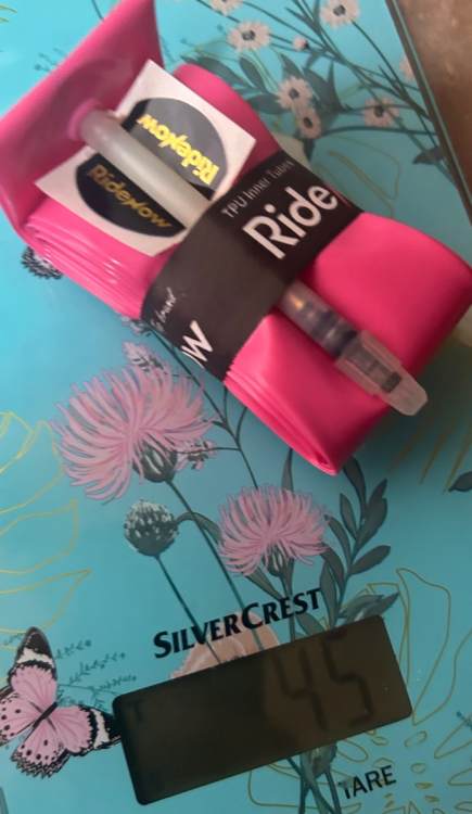

Dętki TPU kupione, czekam na przesyłkę z chin.
Udało się je kupić za niecałe 48zł/2 sztuki, czyli taniej niż dętki butylowe w wersji pocienionej w Decathlonie :)
Jeżeli wszystko będzie z nimi ok, to powinna wyjść oszczędność na masie ~150g licząc łącznie.
Jak się spiszą to wezmę kolejną parę i wtedy odchudze też swój ekwipunek wożąc lżejszy zapas.
Te dętki mają też rewelacyjny stosunek oszczędzonej masy do kosztów, przy założeniu, że i tak się dziurawi i liczy tylko różnicę w cenie do tych które zwykle kupuję (Decathlon 700x23-32 standard - 20zł/szt) wychodzi wtedy koszt niecałe 0,07zł/g
Przy założeniu, że kupuje się je a stare wyrzuca, wyjdzie koszt 0,33zł/g co nadal jest bardzo dobrym wynikiem, lepszym nawet niż opony zwijane po 30zł/szt 🙂
Masy mógłbym teoretycznie urwać więcej na tych dętkach, bo jest też wersja która waży 19 gram i w teorii pasowała by do mojego roweru (max szer. opony 28 hamulce tarczowe), gdzie ja wziąłem wersję 34g (max szer. opony 32, dowolne hamulce). Cena praktycznie ta sama za obie wersje. Uznałem po prostu, że taka oszczędność masy już jest wystarczająca a nie chcę maksymalnie wylajtowanych rozwiązań z uwagi na uniwersalne a czasem nawet i brutalne zastosowanie roweru.

Dętki TPU przyszły, po zważeniu okazuje się, że jedna waży 32g co jest znacznie lepszym wynikiem niż 112g do tej pory. Przy okazji zestaw do łatania dętek schudł z 27 do 6g (nie licząc łyżek i pompki ale tutaj się nic nie zmienia). Łącznie wychodzi oszczędność 181g za jedyne 48zł z przesyłką co jest jednym z lepszych wyników ze wszystkich zmian w rowerze.
W instrukcji jest napisane, żeby nie przekraczać 5 barów jeżeli sie używa obręczy z systemem no-ring-lip zgodnym z ISO/TC 31. Osobiście nie mam pojęcia co to oznacza więc nabiłem nieco ponad 8 barów i jeszcze nie wybuchły, choć nie miałem okazji się jeszcze przejechać rowerem z tymi dętkami.
Przy okazji udało mi się uzyskać w miarę powtarzalne wyniki na wadze łazienkowej (przypilnowałem, żeby całą powierzchnią stała na jednym kafelku) i wg niej rower z niezbędnymi akcesoriami powinien ważyć obecnie około 12,7kg. Pomiar z początku tego wątku to było około 13,6 kg. Te 100g nieścisłości trzeba przyjąć za błąd pomiaru (głównie tolerancja wagi). W praktycznym odczuciu udało mi się urwać sporo więcej bo uprznąłem troche rower (same ekspandery to było ćwierć kilo a woziłem je "na wszelki wypadek") co razem ze zmianą podejścia do wożenia zapasowych części miało największy wpływ na odczuwalną masę.
Co by nie było, urwanie 800g za 187zł uznaję za przyzwoity wynik.
Podsumowanie:
  stara [g] nowa [g] różnica [g] cena [PLN] [PLN/g]
opony 820 660 160 60 0,38
mocowanie błotników 80 20 60 10 0,17
linka 495 75 420 69 0,16
dętki 224 64 160 48 0,30
suma     800 187 0,23

Miałem okazję sprawdzić ponad 3 tygodniową przerwę pomiędzy pompowaniami kół z dętkami TPU (bez używania roweru) - spadek z 8 do mniej więcej 5,5 barów. Więc okolice 6 barów wydają się być w miarę stabilne. Nie najgorzej, biorąc pod uwagę, że standardowe butylowe też miały spadek ciśnienia z czasem.
