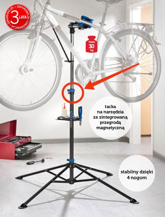

Grin78 Napisano 11 Czerwca 2023 Napisano 11 Czerwca 2023 Witam wszystkich forumowiczów, Jestem początkującym - jeśli chodzi o serwisowanie roweru. Chciałbym serwisować własne rowery - od regulacji po rozmaite wymiany/naprawy. W internetach jest multum poradników, artykułów dotyczących jak serwisować rower we własnym zakresie ale jak dla mnie trochę mało konkretów. Chciałby spytać was jako doświadczonych użytkowników od czego zacząć. Od razu powiem że nasze rodzinne rowery nigdy nie serwisowałem - nawet nie smarowałem ale i jeździliśmy rzadko w sezonie. Teraz uświadomiłem sobie po wizycie w warsztacie że trzeba na to wydać miliony monet ale z drugiej strony - wiem że sam mogę to wykonać - tylko zaczerpnąć wiedzy no i ... oczywiście mieć do tego niezbędne narzędzia. Poniżej linki do zdjęć moich rowerów - chcę pokazać jakie rowery mam i mechanizmy - przerzutki itd. Pierwsza rzecz co rozumiem trzeba kupić to stojak - taki wygodny żeby można było wygodnie pracować z rowerem. Jest stojak na przykład w lidlu: https://www.lidl.pl/p/crivit-stojak-montazowy-do-roweru-skladany/p100360836 Co myślicie o tym? Dodatkowa sprawa to narzędzia. Co muszę mieć na początek. Dodam że mój rower (szary) ma pogniecioną zębatkę przy mechanizmie korbowym, także muszę wyregulować i nasmarować przerzutki (wszystkie rowery), fajnie by było gdybym mógł sprawdzić jakość łańcuchu - czy jest zużyty, jak sprawdzić czy mam dobre linki, ew przesmarować ich itd itp. Tu widzę takie narzędzia dla serwisu roweru: https://allegro.pl/oferta/narzedzia-do-roweru-bike-hand-yc-735a-zestaw-19szt-12956560533 https://allegro.pl/oferta/profesionalny-zestaw-narzedzi-rowerowych-29-szt-11418132425?bi_s=ads&bi_m=productlisting:desktop:queryandcategory&bi_c=Y2Q4Y2Y0Y2ItMTBmZi00MTE1LTk5ODktNTU0ZGQyNjJiMzFlAA&bi_t=ape&referrer=proxy&emission_unit_id=618c15fb-d17a-40d3-a4e7-29f663c34846 co myślicie? No i może jakiś poradnik - może książka, która pozwoli mi do niej się odwoływać Mój rower 26": https://drive.google.com/file/d/1cloEZBia3Qs5f0MZIjcBoUYP6G3ne8rl/view?usp=sharing Rower syna 24": https://drive.google.com/file/d/1M7toyuVtomtZox6dZ3-tLimDsQR0qbXA/view?usp=sharing Rower żony - nowy jest na razie ok 29": https://drive.google.com/file/d/189mdEdO7lhk8B3Aoqj0AArBFOgu02Bn5/view?usp=sharing Rower córki: https://drive.google.com/file/d/1EeVH1IsU1fBaZzGtFGW0wV5rj9MjHOJy/view?usp=sharing Z góry dziękuję za pomoc :)
Dokumosa Napisano 11 Czerwca 2023 Napisano 11 Czerwca 2023 Stojak z lidla wystarczający do drobnych prac typu regulacja itp. Do łańcucha kup przymiar mierzący poprawnie. Z dostępnych w sprzedaży w PL są tylko 3 takie (park tool cc4, pedros chainchecker 2+ oraz shimano tl-cn42). Z narzędzi polecam oddać ciepły mocz na tanie zestawy, które tylko niszczą śruby i nakrętki i kupić sobie na początek zestaw solidnych imbusów oraz klucz do kaset+bacik, skuwacz łańcuha i jakieś obcinaczki do linek/pancerzy. Dodatkowo zestaw solidnych, długich łyżek do opon i przyzwoitą pompkę podłogową.
sz.jablonowski Napisano 11 Czerwca 2023 Napisano 11 Czerwca 2023 ja zaczynałem od podstawowych narzędzi ale bardziej działało to tak że kupowałem narzędzie które akurat było mi potrzebne bo mogłem sobie pozwolić na lepsze jakościowo, przez kilka lat się trochę tego nazbierało ja osobiście brałbym ten droższy zestaw bo te bikehand to często jednorazówki. stojak z lidla bedzie spełniał swoje zadanie, mam taki od 3 lat i wszystko działa, tylko zajmuje sporo miejsca po rozłożeniu. wiedza głównie z for, poradników internetowych i youtube, na książki szkoda pieniędzy
Grin78 Napisano 11 Czerwca 2023 Autor Napisano 11 Czerwca 2023 @Dokumosa Dzięki za info. A propos stojaka - ale taki może do jakichś napraw - typu zdjęcie korby, wymiana łańcucha itd - to już ten nie pasuje? Jaki byś poradził lepszy ale bez szału cenowego? 4 minuty temu, sz.jablonowski napisał: stojak z lidla bedzie spełniał swoje zadanie, mam taki od 3 lat i wszystko działa, tylko zajmuje sporo miejsca po rozłożeniu. no dobra jeśli wystarczy lidlowy na różne prace - nawet wymiany podzespołów - to ok
Mihau_ Napisano 11 Czerwca 2023 Napisano 11 Czerwca 2023 46 minut temu, Grin78 napisał: Pierwsza rzecz co rozumiem trzeba kupić to stojak - taki wygodny żeby można było wygodnie pracować z rowerem. Jest stojak na przykład w lidlu: https://www.lidl.pl/p/crivit-stojak-montazowy-do-roweru-skladany/p100360836 Co myślicie o tym? Jak stojak w małym budżecie to albo lidl albo jula. Generalnie mam ten, który podlinkowałeś i jest spoko. Popatrz tylko w okolicznych sklepach bo widziałem go jakieś ~2 tygodnie temu stacjonarnie był za 179 46 minut temu, Grin78 napisał: Dodatkowa sprawa to narzędzia. Co muszę mieć na początek. Dodam że mój rower (szary) ma pogniecioną zębatkę przy mechanizmie korbowym, także muszę wyregulować i nasmarować przerzutki (wszystkie rowery), fajnie by było gdybym mógł sprawdzić jakość łańcuchu - czy jest zużyty, jak sprawdzić czy mam dobre linki, ew przesmarować ich itd itp. Tu widzę takie narzędzia dla serwisu roweru: https://allegro.pl/oferta/narzedzia-do-roweru-bike-hand-yc-735a-zestaw-19szt-12956560533 https://allegro.pl/oferta/profesionalny-zestaw-narzedzi-rowerowych-29-szt-11418132425?bi_s=ads&bi_m=productlisting:desktop:queryandcategory&bi_c=Y2Q4Y2Y0Y2ItMTBmZi00MTE1LTk5ODktNTU0ZGQyNjJiMzFlAA&bi_t=ape&referrer=proxy&emission_unit_id=618c15fb-d17a-40d3-a4e7-29f663c34846 co myślicie? Daj sobie spokój z zestawami, kompletuj potrzebne elementy samemu

Sobek82 Napisano 11 Czerwca 2023 Napisano 11 Czerwca 2023 Lidlowy stojak spokojnie wystarczy do rozebrania i ponownego złożenia roweru, nie jednego.
Dokumosa Napisano 11 Czerwca 2023 Napisano 11 Czerwca 2023 Ale z odkręcaniem suportu na tym stojaku bym nie ryzykował. Generalnie do wielu czynności będzie potrzba oparcia roweru o podłoże - ten stojak może przytrzymać rower żeby się nie przewrócił.
chrismel Napisano 11 Czerwca 2023 Napisano 11 Czerwca 2023 Ja kupowałem narzędzia na bieżąco. Miałem konkretną rzecz do zrobienia, brakowało mi czegoś, to kupowałem. W przypadku amatorskiego serwisowania można kupować niektóre narzędzia z dolnej półki bo będziemy ich używać sporadycznie. Np. klucz do kaset - ja używam go mniej więcej 2 razy na rok. Ale już np. klucze imbusowe warto kupić porządne. Stojak mogę polecić ten: https://www.decathlon.pl/p/stojak-serwisowy-do-rowerow-elite-team/_/R-p-X8539657?mc=8539657 Czy chcesz tyle wydać to już Twoja decyzja. Ja używam go od 2-ch lat i jestem bardzo zadowolony - solidny, stabilny, kawał metalu.
Grin78 Napisano 11 Czerwca 2023 Autor Napisano 11 Czerwca 2023 2 godziny temu, Dokumosa napisał: Ale z odkręcaniem suportu na tym stojaku bym nie ryzykował czyli co jednak lidlowy nie bardzo pasuje?
kamilodirt Napisano 11 Czerwca 2023 Napisano 11 Czerwca 2023 po prostu zdjąc rower i odkręcić. stojak nie pozwoli na mocniejsze dokręcenie , odkręcenie
Garlock Napisano 12 Czerwca 2023 Napisano 12 Czerwca 2023 Na lidlowskim dokręcenie pełnym momentem (ok. 40 Nm) suportu nie stanowi problemu. Ale już odkręcenie zapieczonego suportu (stalowego) to już inna bajka. Chyba żaden stojak tego nie wytrzyma. Tam się często używa dłuuugiej przedłużki (i nie zawsze puszcza). Albo klucza udarowego (to akurat lidlostojak może by i wytrzymał, nie próbowałem). Do amatorskiego użycia to naprawdę znośny stojak (łapka mogłaby być trochę lepsza)

Dokumosa Napisano 12 Czerwca 2023 Napisano 12 Czerwca 2023 16 godzin temu, Grin78 napisał: czyli co jednak lidlowy nie bardzo pasuje? Stojak z prawdziwego zdarzenia kosztuje więcej niż wartość większości rowerów, które chcesz serwisować. Chyba nie o to chodziło...
Grin78 Napisano 12 Czerwca 2023 Autor Napisano 12 Czerwca 2023 no dobra już jestem pewny co do stojaka wezmę z lidela wiadomo że taki prawdziwy do serwisu ale raczej otwierać serwisu rowerowego nie będę
Grin78 Napisano 13 Czerwca 2023 Autor Napisano 13 Czerwca 2023 nabyłem stojak za 179 w lidlu jeszcze jest w niektórych sklepach, opowiem o efektach później
Greg1 Napisano 13 Czerwca 2023 Napisano 13 Czerwca 2023 Tu masz taką niebieską rączkę do zaciskania po ustaleniu wysokości - nie skręcaj za mocno bo ja połamałem tą rączkę przy pierwszym skręcaniu bo za mocno chciałem to zacisnąć "coby się nie obniżyło przypadkiem" ☹️

Grin78 Napisano 14 Czerwca 2023 Autor Napisano 14 Czerwca 2023 11 godzin temu, Greg1 napisał: Tu masz taką niebieską rączkę do zaciskania po ustaleniu wysokości - nie skręcaj za mocno bo ja połamałem tą rączkę przy pierwszym skręcaniu bo za mocno chciałem to zacisnąć "coby się nie obniżyło przypadkiem" ☹️ oOOO dziękuję za uczulenie
mo4km Napisano 4 Lipca 2023 Napisano 4 Lipca 2023 Witam, wprawdzie autor pytał dawno i przypuszczam, że stojak już zakupił w lidlu, aczkolwiek z doświadczenia polecam stojak z action. Jest tańszy od lidlowego i z czystym sumieniem mogę go polecić, a używam go kilka miesięcy. Solidny, ciężki. Na żywo lidlowego nie widziałem, ale po zdjęciu wydaje się bardziej chiński niż ten z action. Zaciski ma aluminiowe i nawet mocno dociągnięte nie pękają. https://www.action.com/pl-pl/p/3200151/stojak-do-naprawy-rowerow-walfort/
Dokumosa Napisano 4 Lipca 2023 Napisano 4 Lipca 2023 Z czego są łączniki rur i łapa? Alu czy plastik?
Sobek82 Napisano 4 Lipca 2023 Napisano 4 Lipca 2023 Na pewno plastik, to podróba lidlowego. Kupuję tam jakieś drobiazgi bo ostatnio u nas w Gryfinie otworzyli, sprawdzę go.
