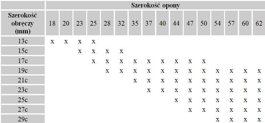

Greg1 Napisano 26 Maja 2023 Napisano 26 Maja 2023 A jakby ktoś jednak chciał wiedzieć jak jest optymalnie, to są w necie takie tabelki:
Adam55 Napisano 27 Maja 2023 Autor Napisano 27 Maja 2023 Oczywiście wiem że są takie tabelki i niestety są w nich różne dane dla obręczy 17mm. Wspomniałem o tym na samej górze.
