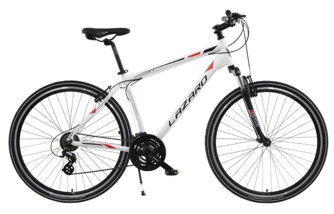

Cześć, posiadam rower fitness Lazaro integral v1 st (sztywny widelec, wolnotryb). Planowałem kupić jakiś gravel, albo trail na następny sezon, ale niestety budżet się posypał i przynajmniej w następnym roku zostanę z tym co mam. Do rzeczy: chciałbym zacząć przygotowywać się do jakiegoś ultra (planuję pierwszy na 2024 rok), i w przyszłym roku zacząć regularnie robić pierwsze setki. Obecnie robię rowerem trasy do 50km. Niestety zaczynają mi wtedy dokuczać delikatnie barki i drętwieją palce.
Co można zmodyfikować w tym rowerze, żeby był a) wygodniejszy, b) bardziej pro :D
Lista modów, które rozważam/rozważałem (w kolejności losowej):
- wymiana kół (żeby mieć kasetę i/lub szerszą obręcz) - raczej odpada, porządne będą wielokrotnie droższe niż rower, poza tym z obecnymi nie miałem przygód i problemów, mimo katowania (schody, korzenie, słabe technicznie wheelie :D) dalej są proste i chyba nawet ani jednej gumy w nich nie złapałem.
- widelec karbonowy - z tego co patrzyłem min. trzeba by wyrzucić 800zł - ponownie, to pewnie cena roweru
- widelec amortyzowany - tylko dołoży wagi, porządny droższy niż rower...
- siodełko
- karbonowa sztyca
- inna kierownica - ta jest chyba dość wąska jak na obecne standardy, choć nie wiem czy to w czymkolwiek by mi pomogło
- hamulce? obecnie jest v-brake, na tyle chyba jest miejsce montażowe, na przodzie trzeba by wymienić widelec
- buty i pedały spd - to chyba na razie jest mod, który najbardziej rozważam, bo jest ew. do wykorzystania w każdym następnym rowerze
Jaki budżet? Minimalny sensowny. Rower nowy kosztował mniej niż 900zł, każda modyfikacja będzie więc nieproporcjonalnie droga.
Jest jakikolwiek sens inwestowania czegokolwiek w ten rower? Jeśli tak, to w jakiej kolejności. To również mój rower do dojazdów do sklepu i do pracy.
Edit: jest jeszcze jedna kwestia dotycząca widelca przedniego... Wydaje mi się, że ten rower standardowo był dostępny z widelcem amortyzowanym, a sztywny widelec to wersja bieda. Tylko co jeśli rower był 'projektowany' pod uginacz, a ten sztywny widelec nie odpowiada wysokości widelca z amortyzatorem? Geometria się zmieniła? z 'dłuższym' widelcem byłoby wygodniej?
Edytowane przez mateacer
Chyba sam podświadomie znasz odpowiedź na to pytanie, no nie bardzo jest sens. Spd to dobry kierunek, ewentualnie fajne siodło bo też możesz je później przełożyć. Odkładać kasę i jeździć, czego byś nie zrobił z tym rowerem to i tak będzie Cię ciągnęło do zmiany.
wypoziomuj siodełko i poeksperymentuj z jego wysokością.
Najlepsza zmiana i stosunkowo tania to kupno szybkich opon.
W drugiej kolejności piasta pod kasetę i sztywna korba (czyli napęd).
Cała reszta z twojej listy da ci marginalną zmianę bez znaczenia dla amatora. Przy czym przeskok z 50 do 100 w sezon może być ciężki.

@RabbitHood o, o tym nie myślałem. Obecnie mam Mitas Gripper 700x40C. Do zastosowania gravelowego na co trzeba by to minimum wymienić?
Nad siodełkiem i ogólnie domowym bike-fittingiem ostatnio pracowałem trochę. Siodełko wydaje się mam ustawione dobrze i na wysokość i offset. Jeszcze nie miałem okazji przetestować na dłuższej wycieczce, ale może być tak, że po prostu ta rama nie do końca mi odpowiada geometrią.
Nie bądź jak inne gołodupce na tym forum, bierz urlop i startuj w ultra. Przepraszam, ale to tylko cytat z innego tematu. Nie miałem zamiaru urazić forumowiczów. Zainteresowani będą wiedzieć o co chodzi 😉.
Odnośnie tematu - kup nowy rower, bo masz zapewne pieniądze. W tego nie warto inwestować.

Ujmę to tak - każda złotówka zainwestowana w ten rower to złotówka mniej na inny rower.
Cytat
Bo to najtańsza rama, i nikt się nad takimi detalami nie zastanawiał. Dla mnie rowery Lazaro to są rysowane na kolanie, albo spawane z rurek jakie akurat są pod ręką - ergonomią nie grzeszą. Znam niejedną osobę która określała je jako "niewygodne" - a problemy zniknęły po przesiadce na coś z wyższej półki.
Barki i drętwiejące palce to po pierwsze chwyty - trzeba zmienić na wygodniejsze, po drugie pozycja na rowerze, a po trzecie - może to być wina taniego widelca. Widzę to po tym jak w miejskim fitnessie zmieniłem najtańszy widelec stalowy na coś lepszego, cieńszego, CrMo - komfort jazdy znacząco się poprawił.
Wyrzuć tego taniego Mitasa na śmietnik - bo to i kiepska guma, i spora waga, i kup sobie coś bardziej szosowego - np. Conti Ride Tour, Contact, może coś z Kendy - są niedrogie, wcale nie takie ciężkie, i trwałe.
https://allegro.pl/oferta/opona-kenda-700x32c-k1053-kwick-trax-30tpi-czarna-11354053467
Do tego zmiana chwytów - to już indywidualna sprawa.
I więcej bym nie inwestował - tylko odkładał do skarbonki.

Jak wyżej, inwestowanie w ten rower nie ma sensu. Dotyczy to także siodełka, bo ... inne siodełko będzie wygodne na obecnym a inne może być na docelowym (kwestia innej pozycji na rowerze).
SPD - tak, i nie. To znaczy jeżeli nie zamierzasz być wśród tych walczących o wygraną, to i tak raczej Ci wiele nie dadzą (największe zyski są przy "agresywnej" jeździe), a są potencjalną przyczyną (przy nieoptymalnym ustawieniu czy dopasowaniu do stopy) dodatkowych problemów: bóle kolan, stóp.
Jazda 50km-> 100 km, to nie powinien być żaden problem, po prostu dłużej jedziesz. No chyba że mówimy o jakimś bardzo wysokim tempie.

Na wstępie powiem, że jestem zaskoczony liczbą odpowiedzi! dzięki każdemu za wkład!
Odpowiadając tematycznie (bez żadnej kolejności):
- spd. Dlaczego o nich myślę? po pierwsze z ciekawości - jak się w czymś takim jeździ. po drugie - zauważyłem, że mam jakiś niekontrolowany odruch podkurczania palcy u stóp podczas pedałowania, po pewnym czasie czuję mrowienie w stopach. Jeśli świadomie rozluźnię wtedy stopę i o tym myślę to przechodzi. Zauważyłem to, że robię to, żeby utrzymać stopę w optymalnej pozycji. Tym bardziej im wyższą mam kadencję (najczęściej koło 100rpm). Wczoraj pierwszy raz trenowałem na siłowni na rowerze z noskami i nie musiałem spinać stopy, żeby utrzymać ją na pedale. Nie zależy mi więc na wydajności, co bardziej na tym, żeby nie musieć utrzymywać stopy i pilnować pozycji mięśniami, tylko móc rozluźnić mięśnie, które nie pchają. I jak w tym kontekście się mają spd? Pomogą, czy wręcz przeciwnie?
- ta kenda kwick będzie w czymkolwiek lepsza od mitasów? ona jest nawet tańsza od nich :D  a myślałem, że te mitasy to było najtańsze co mogłem kupić :D Sprawdziłem też wagę mitasów i tych continentali contact i... jest taka sama, wszystkie te gumy ważą w okolicach 700g (continentale contact 1.4' ważą 610g). Tylko te kendy wg. specyfikacji są lżejsze (ale też mniejsza szerokość). Przy czym nie wydaje mi się, żeby wkładanie węższych opon od obecnych miało sens przy mojej jeździe. Czasami 'zabłądzę' gdzieś w jakieś błoto (rzadziej piaski) i wtedy już te obecne opony okazują się dość wąskie.
- gripy - od dawna założone ergony gp1.
Dobra, to chyba po raz kolejny potwierdzacie moje przemyślenia - zostawić rower, dbać, jeździć, a docelowo zostawić go na dojazdy do sklepu, a do zabawy i treningów kupić coś nowego... No nic, trudno się mówi :D
