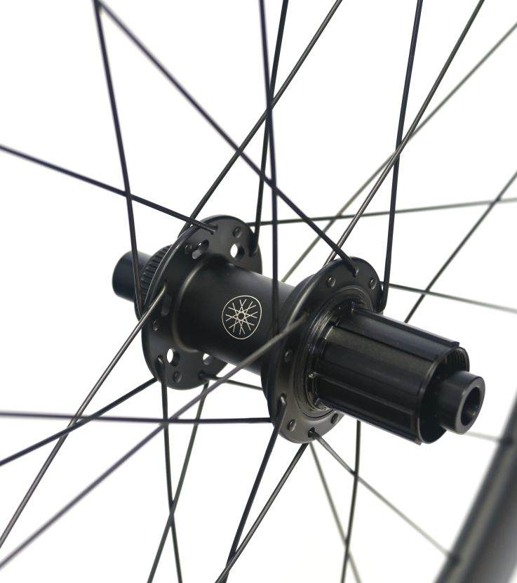

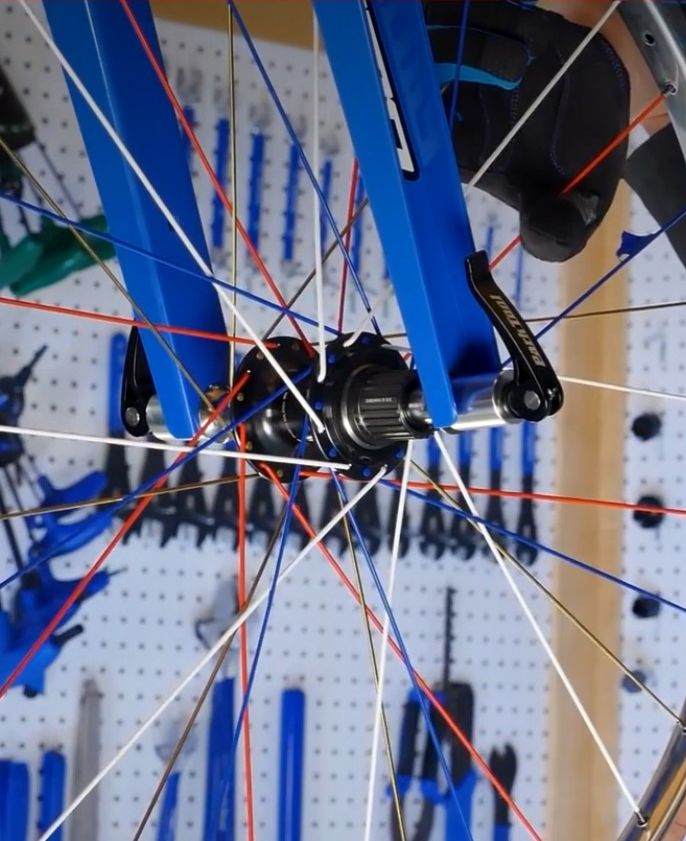

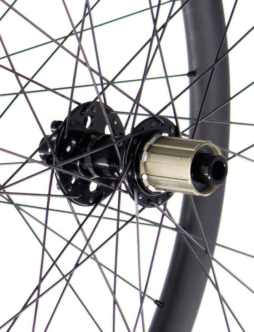

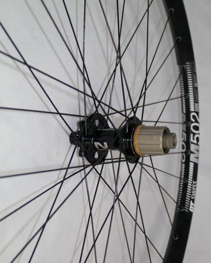

rambolbambol Napisano 16 Stycznia 2023 Napisano 16 Stycznia 2023 Ostatnio zaplotłem koła do roweru córki według instrukcji od Park Tool (link). Znajomy, który pracuje w serwisie rowerowym powiedział, że mam zły kierunek szprych od strony hamulca. Postanowiłem zgłębić temat i sprawdziłem jak zaplatają koła fachowcy. Okazuje się, że każdy fachowiec zaplata koła inaczej i można to zrobić na cztery różne sposoby. W kole przednim podobno nie ma to znaczenia. Pytanie brzmi: Jak poprawnie powinny iść szprychy w kole tylnym? Które powinny pchać a które ciągnąć? Czy ma to jakiekolwiek znaczenie? Park Tool / Sheldon Brown / Bontrager (prawe zewnętrzne pchają, lewe zewnętrzne pchają) DAVEO (prawe zewnętrzne pchają, lewe wewnętrzne pchają) Dandy Horse / Shimano (wyższej klasy) / DT Swiss (prawe wewnętrzne pchają, lewe zewnętrzne pchają) Shimano (budżetowe) / Americal Classic / Nukeproof / Lemonbike (prawe wewnętrzne pchają, lewe wewnętrzne pchają)
Dokumosa Napisano 16 Stycznia 2023 Napisano 16 Stycznia 2023 No ja się spotkałem z 2 szkołami odnośnie klasycznego zaplotu na 3x. Większość twierdzi, że zewnętrzne szprychy od strony napędu powinny być ciągnące ale spotkałem się też z opiniami (i to ludzi związanych mocno z tematem) że wtedy przy dużych obciążeniach jeszcze zwiększamy niepotrzebne składową poprzeczną siły spowodowaną tym, że szprychy są usytuowane pod większym kątem. Oni z kolei preferują ten sposób co na filmie PT.

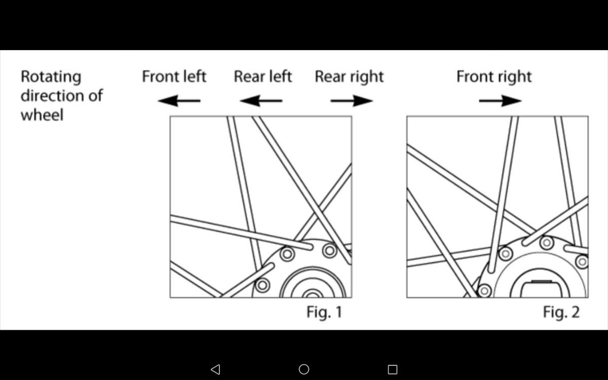

leejoonidas Napisano 16 Stycznia 2023 Napisano 16 Stycznia 2023 No widzisz że każdy plecie to jak mu się podoba, albo co mu ślina na język przyniesie tak plecie. Jeżeli przyjąć zasadę szprych ciągnących na zewnątrz w kołach z hamulcami tarczowymi to powinno być tak jak na rysunku poniżej. Zaplatałem koła na różne sposoby łamiąc zasadę szprych zewnętrznych ciągnących i nie zauważyłem negatywnych skutków działania na koło.

Punkxtr Napisano 16 Stycznia 2023 Napisano 16 Stycznia 2023 Zdecydowana większość poważnych - książkowych/pisanych źródeł przyjmuje, że koła są najmocniejsze jak na grafice wklejonej przez kolegę 6 postów wyżej. Przy czym z tyłu od strony kasety zewn. szprychy mają odwrotny kierunek, ponieważ jeśli zostaną wycięte przez łańcuch/wózek przerzutki, to koło pozostanie bardziej stabilne. Czyli bardziej obciążone szprychy są od strony wewnętrznej. Większość znanych firm zajmujących się kołami zdaje się podzielać ten kierunek - w tym i ja. Czasem spotyka się odstępstwa właśnie od strony kasety, bo z drugiej strony ile razy w życiu wycięliście szprychy. Nie jest to codzienna usterka. Pomijam pęknięcia, ale to już inna para kaloszy. Jeden z twórców książek o budowie kół - Roger Musson - twierdzi, że powyższe założenia są jak najbardziej właściwe, ale z drugiej strony świat się nie zawali jeśli przy budowie ktoś postąpi inaczej. Ergo, jest dużo zmiennych odnośnie rozmiarów/wymiarów kół jak i komponentów użytych do ich budowy i dopiero patrząc na obraz całościowo wraz z preferencjami użytkownika można stwierdzić, co w danym przypadku będzie najlepsze.
