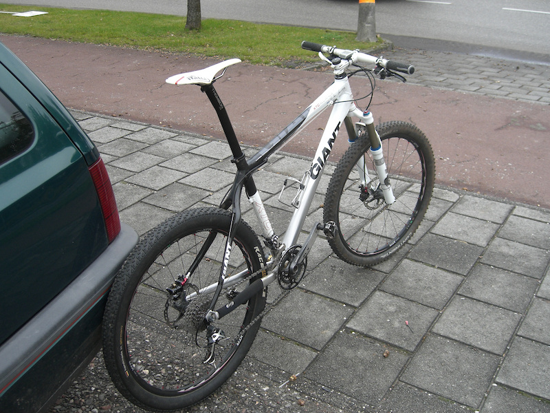

Tyfon79 Napisano 1 Stycznia 2023 Napisano 1 Stycznia 2023 Fota z aukcji to pewnie przykład o czym rozmowa więc ten Giant i na amorku może być. Tak czy inaczej zmiana jest możliwa i dość tania ale zasadniczo nie wsadzisz tam w przypadku 29er szerokiej gumy. Czyli powstanie coś na szosę, lekki szuter i jak jest amor pasuje wstawić wtedy sztywny wideł. Koło 27,5 daje większe opcje ale to jest zupełny bezsens wydawać na to kasę. Jeśli rower jest w miarę fajnie wyposażony, zadbany to zamianka na coś współczesnego to obecnie kupa kasy. Po to by zaimponować znajomym bo im coś nie pasuje zapewne w wyglądzie? Niech wydorośleją w takim razie.

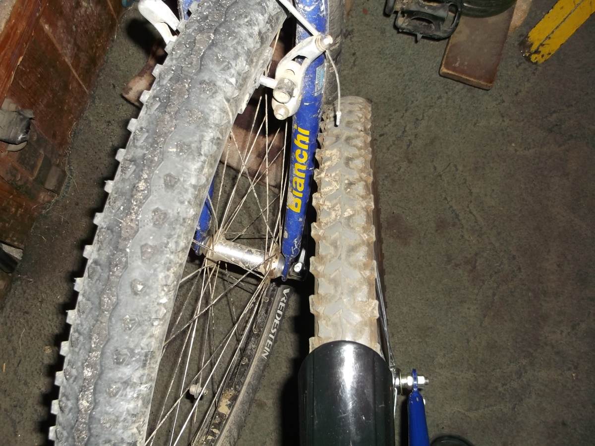

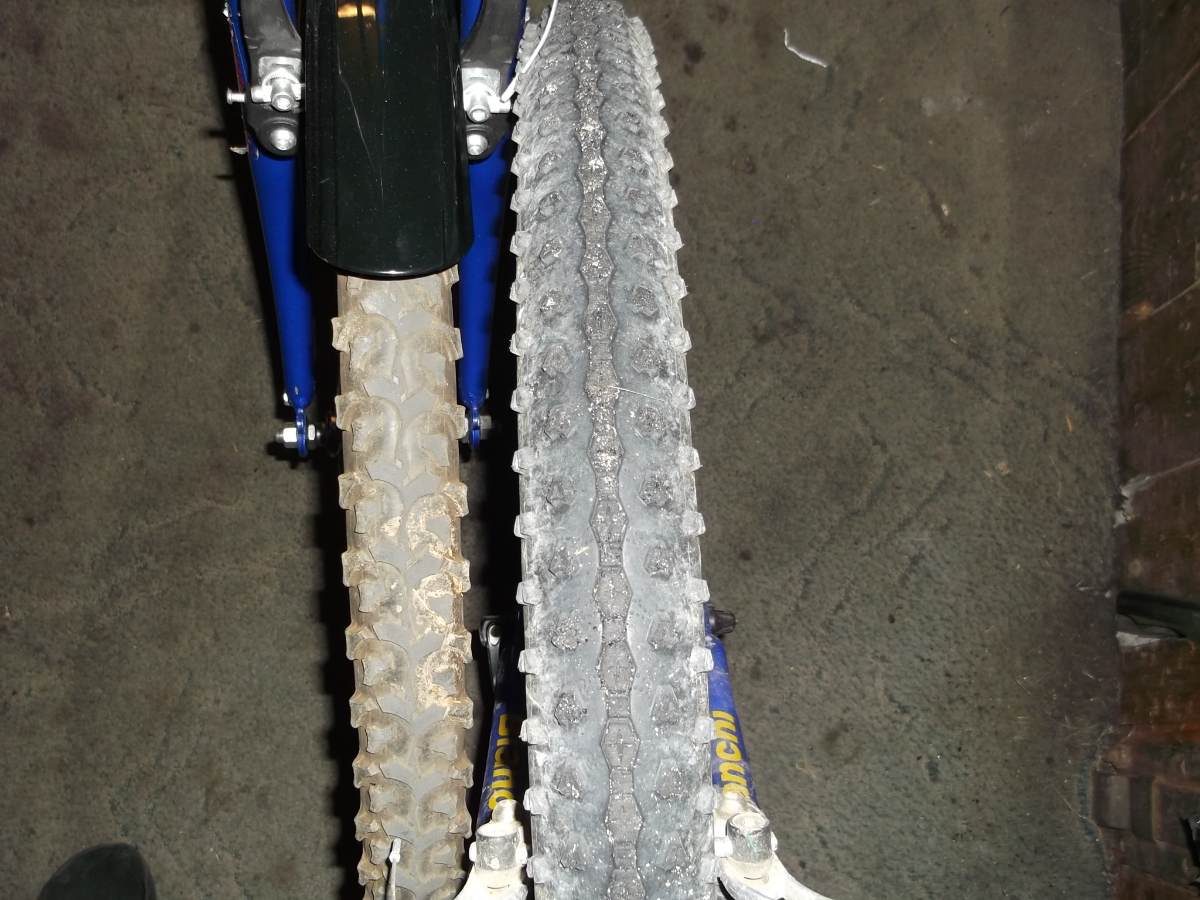

itr Napisano 2 Stycznia 2023 Napisano 2 Stycznia 2023 Nie jeśli opona jest niższa większe koło niższa opona ta sama+- średnica co 26 reszta opisana powyżej, 27 widać na zdjęciu z tyłu szeroka nie wejdzie, pięknie widać.

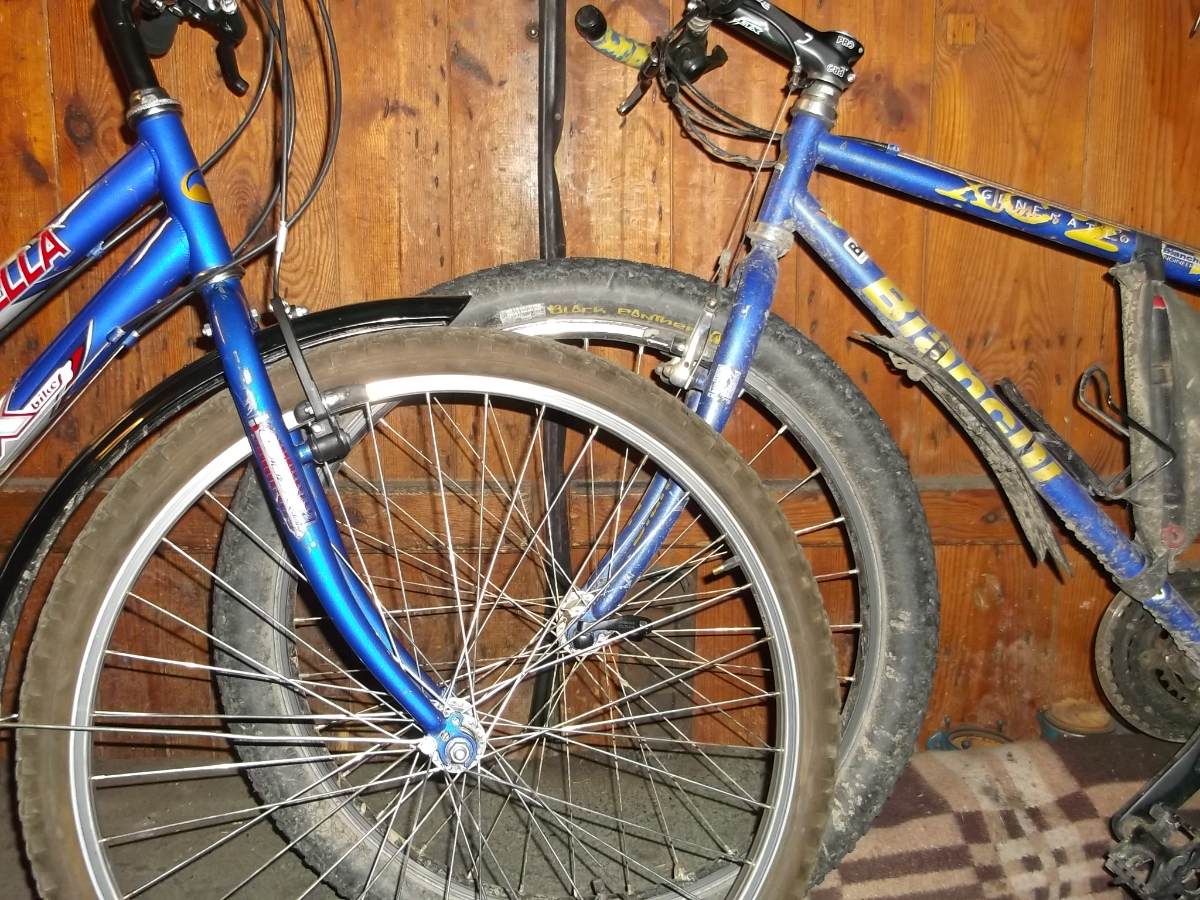

Kettler Napisano 2 Stycznia 2023 Napisano 2 Stycznia 2023 Przerobiłem rower Konę Tica z 26, na 27,5 tylko dlatego, że miałem koła, przerzutki, napęd z innego roweru była zima i się nudziłem. (Musiałem dokupić amortyzator) Niby pełny sukces, rowerowi ubyło przy okazji 2,5 kg dobrze się prezentuje ale użytkowniczka nie jest zachwycona. Przez większe koła zwiększyła się odległość o osi suportu do ziemi, jest wyższy przekrok co wpływa na gorsze poczucie bezpieczeństwa. Tym bardziej gdy taka modyfikacja wiąże się z koniecznością zakupu nowych czy używanych części według mnie nie ma to sensu.

Alsew Napisano 2 Stycznia 2023 Napisano 2 Stycznia 2023 Średnica koła 27,5 jest o 1,3cm większa niż 26cali. Patrząc na opony to rower używany do jazdy trekkingowej więc zmiana k9l na większe jak najbardziej ma sens ale faktycznie amor nie przyjmie za dużo.
itr Napisano 2 Stycznia 2023 Napisano 2 Stycznia 2023 Im dasz większą obręcz tym upchasz mniej opony, zmiana amora na 27,5 to tak jak napisał Kettler pierwszy krok do żyrafy. W dodatku z uniesionym przodem. Jeśli masz amortyzator, a nie sztywny widelec to wybierz sobie idealny dla potrzeb bieżnik z możliwie dużym balonem i zostań na 26” Gdzie i po czym ten rower ma jeździć? Błoto, kamienie asfalt szuter? Warto rozważyć przejście z dętek na mleko. Opony teraz założone coś takie są na jazdę po bułki ? Co to za opona i pojemność? Dlaczego znajomi namawiali do zmiany , coś musiałeś się skarżyć?

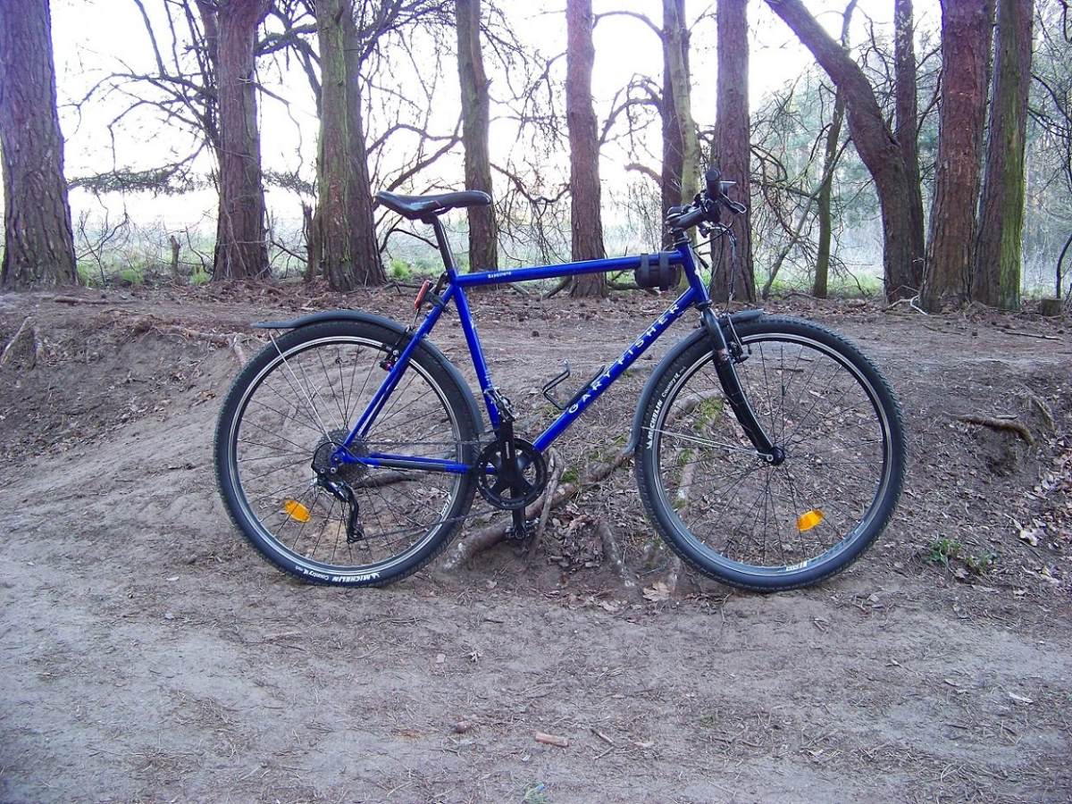

Alsew Napisano 2 Stycznia 2023 Napisano 2 Stycznia 2023 To i ja wrzucę... Mój kochany retro Gary do zastosowań GravelLove. Koła 27,5 z oponami 1,75cala, od jakiegoś czasu 2,0 na przodzie. Sztywny widelec ok 410mm zamiast amortyzatora 420mm. Jeździ się tym super.
Mod Team KrissDeValnor Napisano 2 Stycznia 2023 Mod Team Napisano 2 Stycznia 2023 Przecież widać, że kolega ma sztywny wideł, a miejsca ni chu chu - co najwyżej może próbować założyć szersze opony, ale oczywiście 26" Jaki sens ma wrzucanie czegoś większego i szerszego z tyłu, a z przodu prawie bez zmian, to nie mam pojęcia - chyba tylko kierunek trzepak To wszystko w zgodzie z założeniem autora, że widła nie wymieniamy @Alsew Różnica średnicy obręczy pomiędzy 26 i 27.5" to 25 mm...
