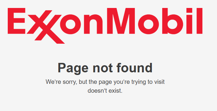

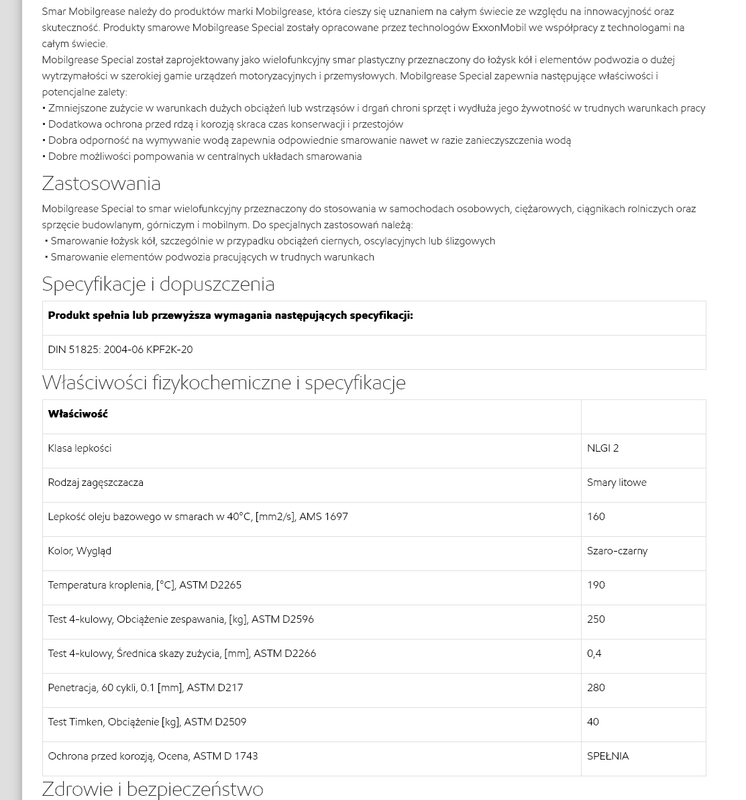

Mod Team sznib Napisano 5 Lutego Mod Team Napisano 5 Lutego A co powiecie o smarze Mobilgrease Special? https://www.mobil.pl/pl-pl/products-industrial/mobilgrease-special Cytuj
Mod Team sznib Napisano 5 Lutego Mod Team Napisano 5 Lutego U mnie link działa. Jakby co specyfikacja na screenshocie: Cytuj
