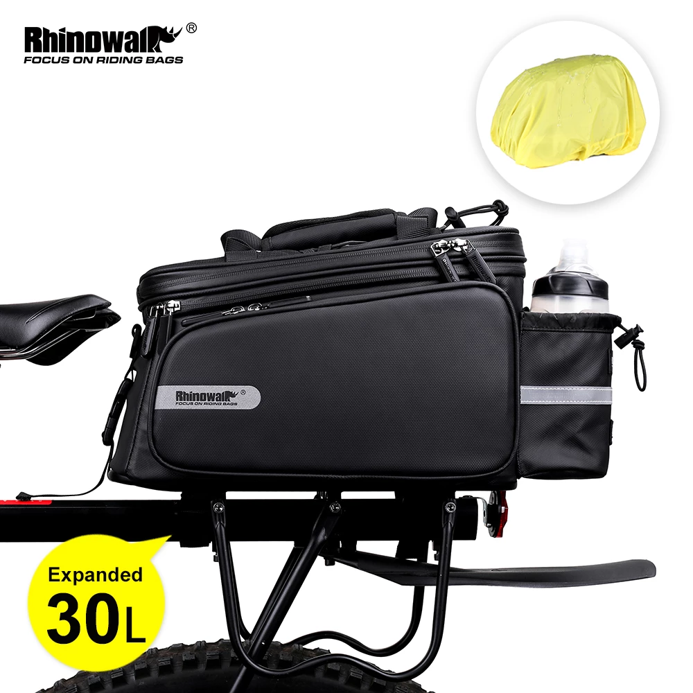

revolta Napisano 9 Grudnia 2022 Napisano 9 Grudnia 2022 Ta że zdjęcia kupiłem w netto za 40 zł chyba ma 12l pojemności i plus boczne kieszenie i tylna .musisz szukać torby na bagaznik ,nie sakw , Dla przykładu podałem bagaznik crossowy bo takim mam już kilka lat i używam. Pierwsza z brzegu https://allegro.pl/oferta/10l-torba-na-bagaznik-rowerowy-wodoodporny-12837612986 https://www.sport-shop.pl/sakwa-rowerowa-3-komorowa-prox-p-71907.html https://allegro.pl/oferta/torba-rowerowa-na-bagaznik-duza-na-rower-saszetka-12567818124 Ostatnia podobna do mojej

revolta Napisano 10 Grudnia 2022 Napisano 10 Grudnia 2022 To masz rololowane sakwy crosso 15 l szt jak chcesz sakwy .myslelm ze wolisz kufer żeby nic nie wystawlo na boki jak sakwy dlatego kufer np toopeka usztywniany może być z zamkami bo tam w nim nie ma xo się rozwalić.
