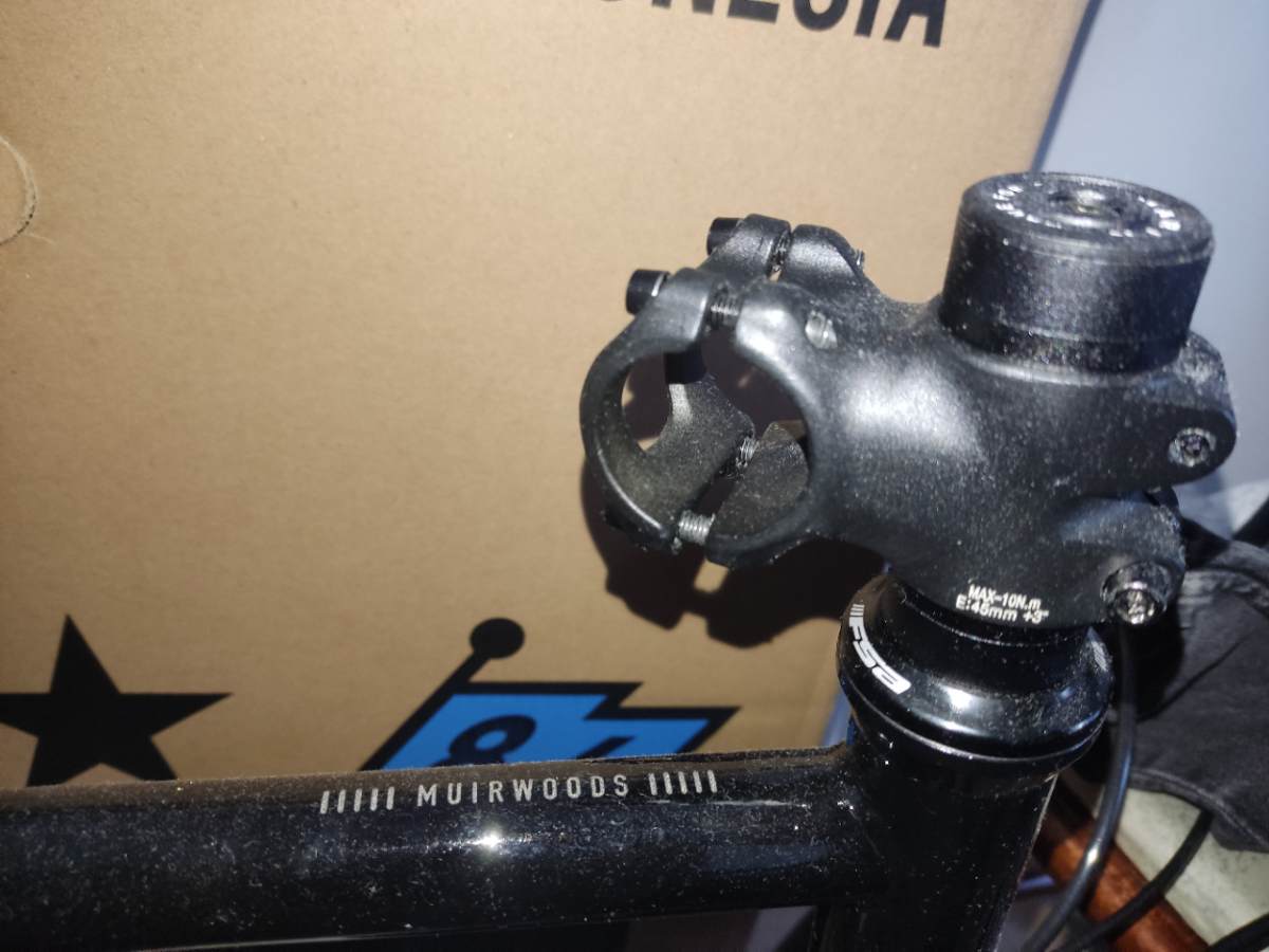

Viking1 Napisano 6 Kwietnia 2023 Autor Napisano 6 Kwietnia 2023 Powinienem czymś posmarować kierownicę przed zamontowaniem, czy zrobić to na sucho?
chudzinki Napisano 6 Kwietnia 2023 Napisano 6 Kwietnia 2023 Na sucho. Są specjalne pasty nawet do aluminium, ale to zbędne, szczególnie w takim rowerze.

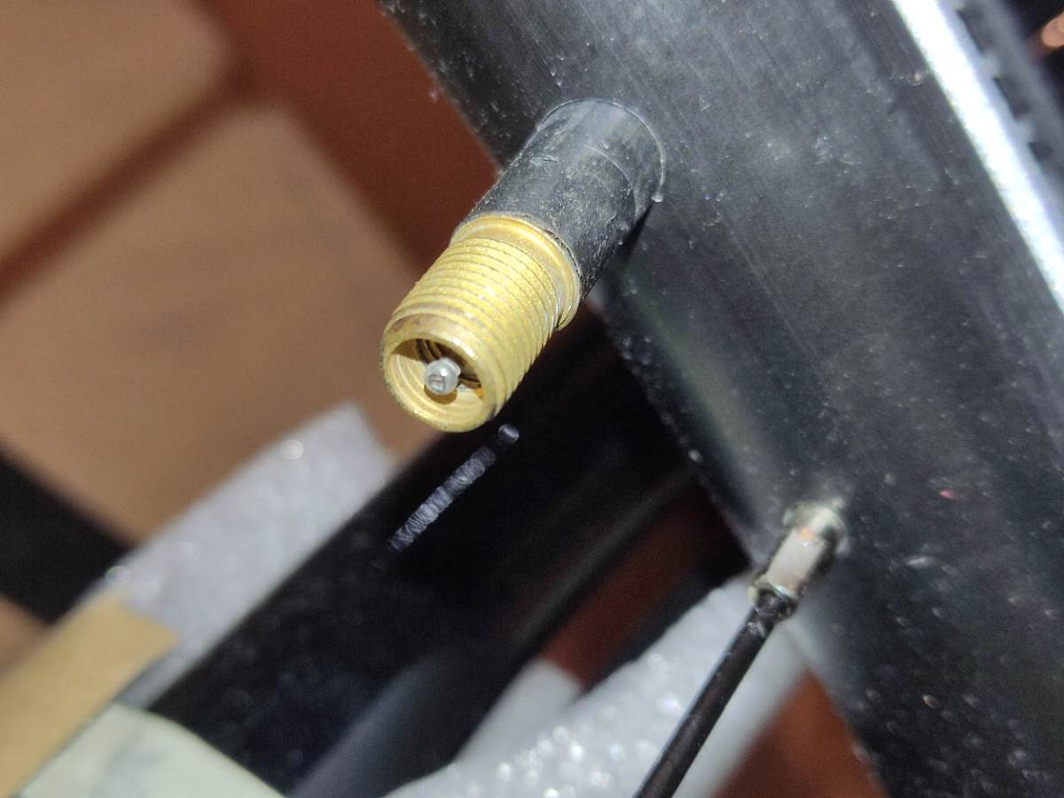

vincek Napisano 16 Kwietnia 2023 Napisano 16 Kwietnia 2023 Opony musisz kupić pod obręcz, a zatem patrz na rozmiar 29" w przypadku bikeinn i wybrana przez Ciebie szerokość opony. Takie będą pasować. Dętki szukasz pod rozmiar opony. Tak by Twoja opona była w zakresie, bo dętki są pod kilka rozmiarów. Patrz na to: Rozmiar 29 i zakres od 1,75 do 2,5. To akurat Continental i takiego Continentala mogę Ci polecić. Musisz tylko wybrać odpowiedni wentyl. W obreczach z tego co widziałem na zdjęciach wrzuconych przez Ciebie to masz wentyl Shrader.

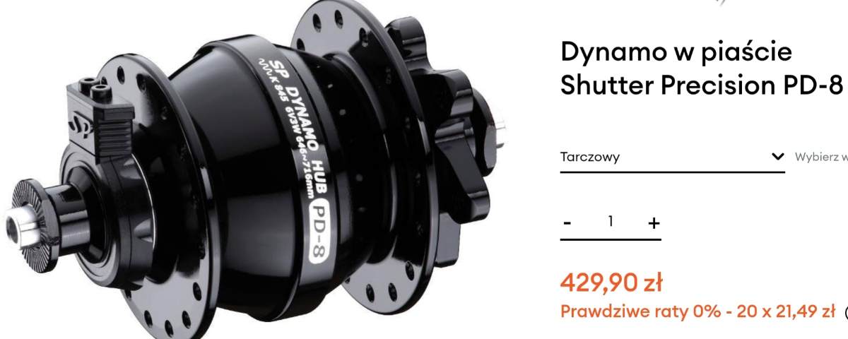

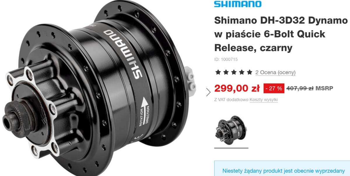

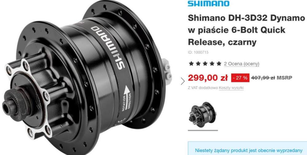

leejoonidas Napisano 17 Kwietnia 2023 Napisano 17 Kwietnia 2023 3 godziny temu, Viking1 napisał: Żeby zamontować prądnice w piaście, to muszę wymienić całe koło, czy wystarczy wymienić piastę Wymieniasz piastę i szprychy obręcz zostaje, jako że masz obecnie piastę z przodu pod tarczę na sześć śrub, to szukasz dynama w piaście na taką tarczę, mogę polecić dynamo Shimano DH-3D32-Bolt Quick Release, 6V 3W, jest tanie i bardzo wydajne. Ewentualnie Dynamo w piaście Shutter Precision PD-8, wydajnością trochę ustępuje temu pierwszemu ale nawet tego nie zauważysz. Pewnie następne Twoje pytania będą dotyczyły lampek.
