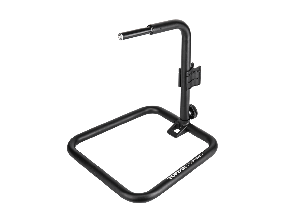

Nie upieram się przy tym pomyśle, haki też mi chodziły po głowie, sprawdzę tego PRO i najwyżej zwrócę. On ma dość krótki ten trzpień więc może być problem z obrotem korbą, jak na filmiku.
Godzinę temu, spidelli napisał:
To inny model ale naprawdę gorąco robi się od 1:24
https://m.youtube.com/watch?v=CKU6ry2shko
Dobra to już widzę 1 problem, o którym nie pomyślałem. Dziura w korbie jest od strony napędu. Stojak zakładamy od strony napędu. Więc trudno będzie kręcić płynnie korbą i go smarować. Będziemy się obijać o dolne rurki stojaka.
Jak wspomniał @PawelW84 jeśli trzpień wchodzi do korby, to na nim spoczywa ciężar roweru. I o ile nie jest jakoś "łożyskowany", to z kręceniem będzie "pod górkę". Potencjalnie dochodzi problem pedała od strony stojaka, ale to w zależności od konstrukcji. Tak czy siak, czekam na opis wrażeń.
W opisie jak byk stoi "for safely parking your bike " . Do szybkich akcji ' łańcuchowych' lepszy będzie za tylne koło. Jeżeli jednak ktoś się upierać będzie zawsze można na ten metalowy trzpień nadziać jakąś PCV-ke dopasowaną do średnicy ośki. Zawsze to mniej rys.

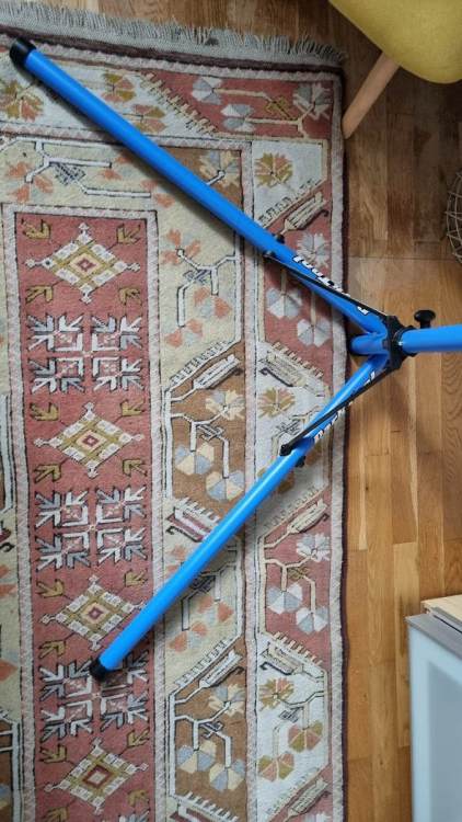

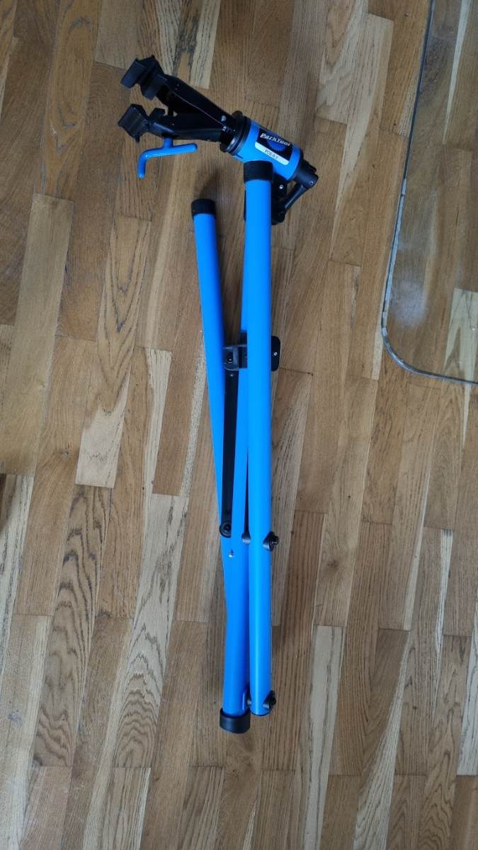

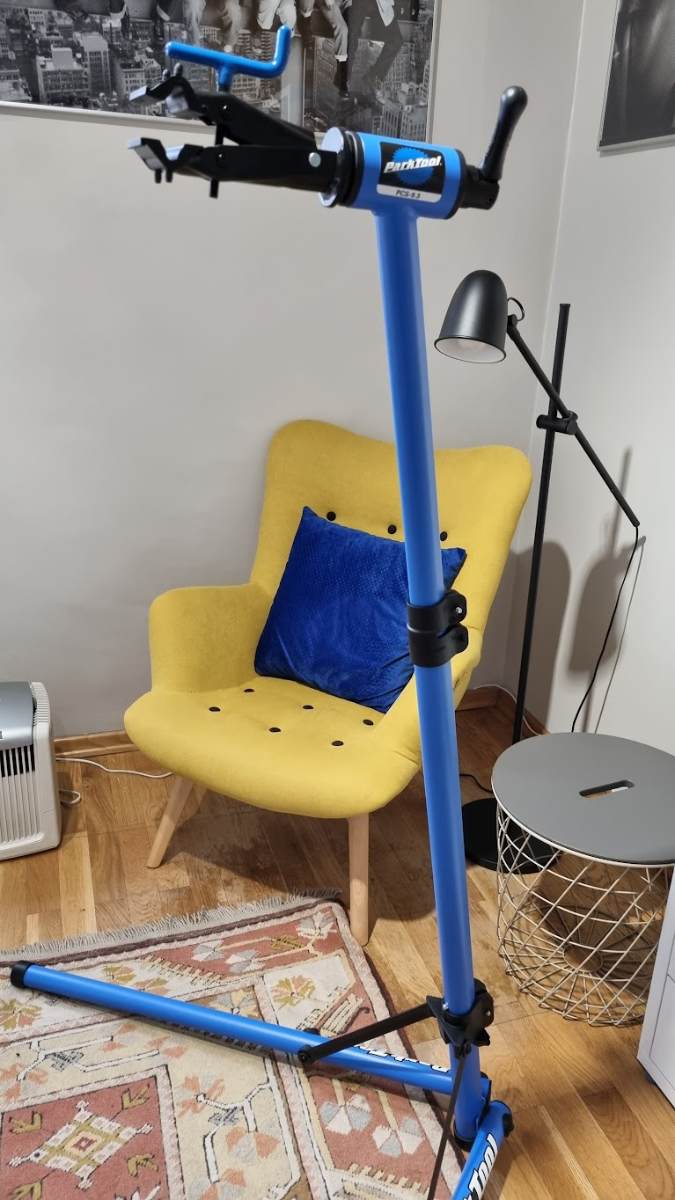

No to przyjechała odrobina złomu. Zakup w Bikster.pl. Zamówione w poprzedni poniedziałek. Dostawa dzisiaj. Po drodze kontaktowali się i informowali, że może być lekki poślizg z uwagi na dużą liczbę zamówień. Ostatecznie cena to 703 zł. Promocja + dodatkowy kod na stronie sklepu. Darmowa dostawa.
Uwagi na szybko:
  1. ciężki co traktuje jako zaletę,
  2. wydaje się bardzo stabilny (jeszcze nie zapinałem roweru),
  3. podstawa jest ogromna, to V zajmuje sporo miejsca, ale to wg. mnie na plus, bo wpływa na stabilność,
  4. rury grube, dodatkowo pionowe rury mają profil łezki, przez co nie kręcą się w sobie,
  5. w zestawie wszystko, co potrzeba do złożenia, bo przychodzi w kilku częściach,

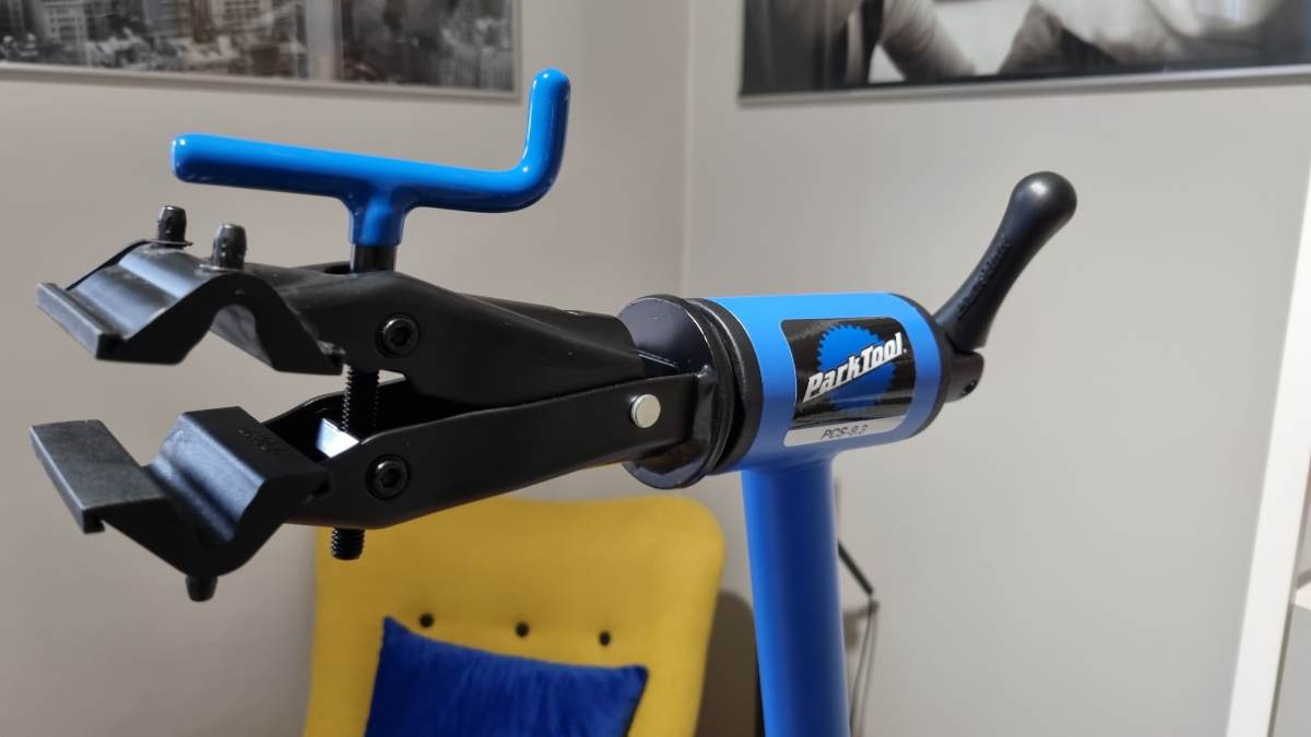

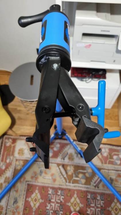

  6. głowica wydaje się przemyślana, korbka nie jest taka zła i dość szybko zmienia rozwarcie szczęk,
  7. obracanie głowicy jest bardzo wygodne,
