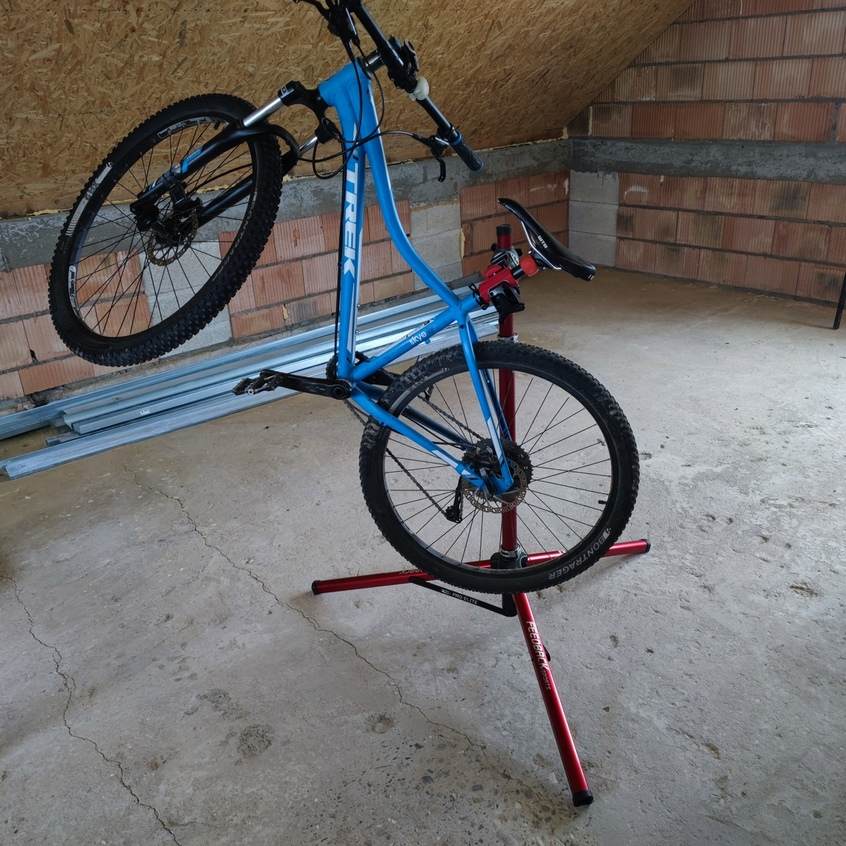

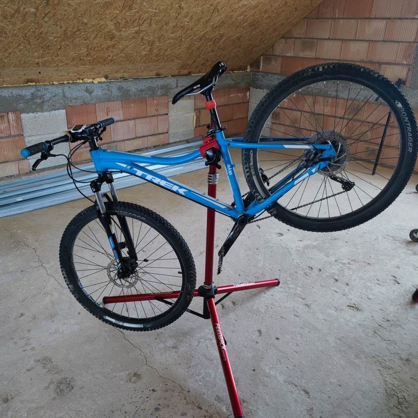

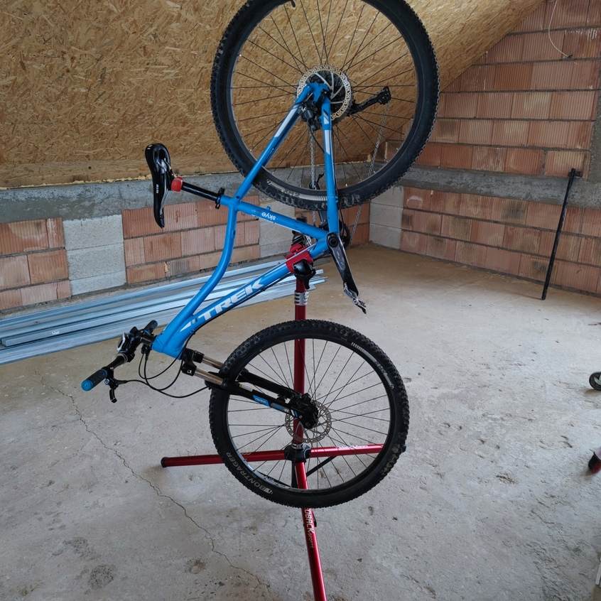

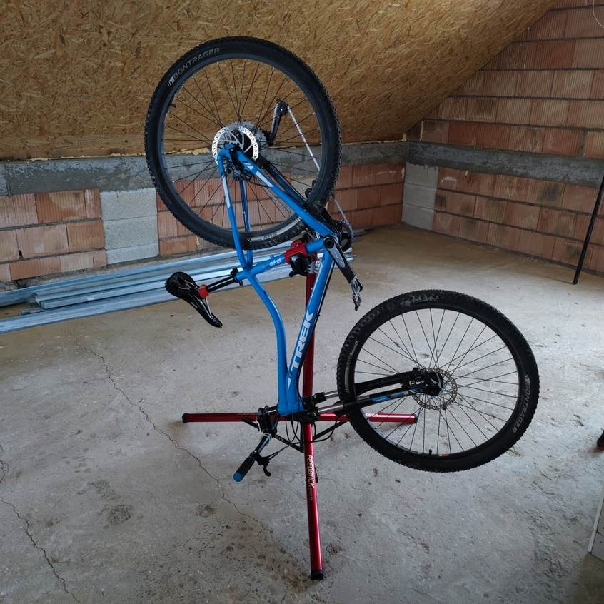

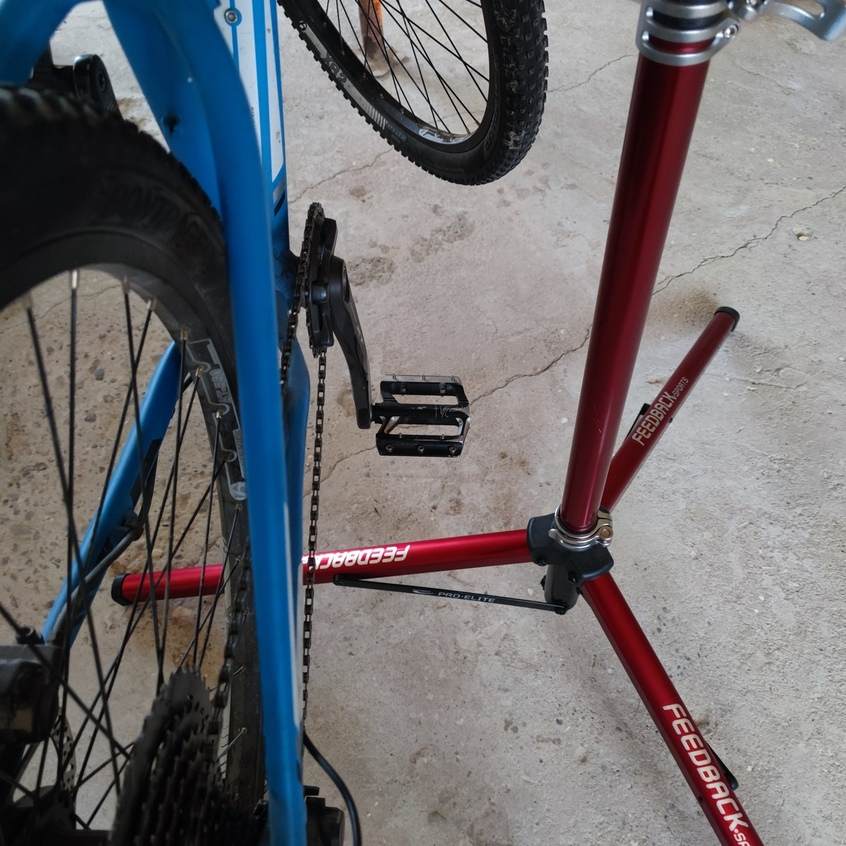

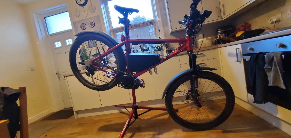

Fenomenalność stojaka feedback w akcji

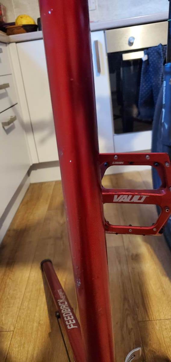

Zdj nr 1: wyginam śmiało ciało- lewy pedal zahacza o rurę główną stojaka uniemożliwiając kręcenie korbami.

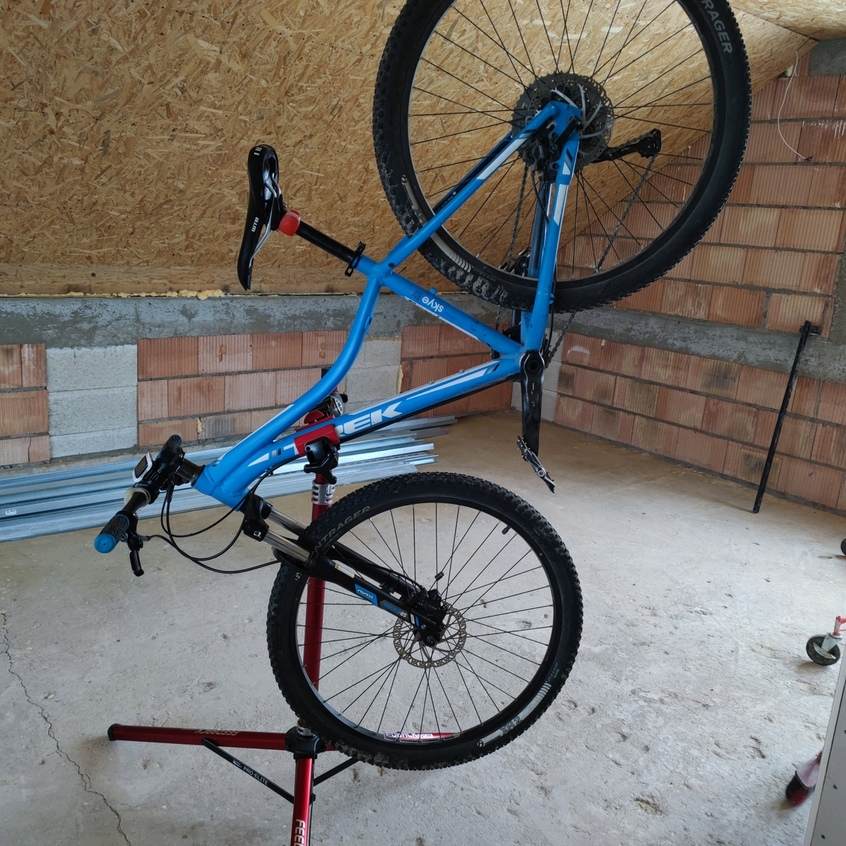

Zdj nr 2: rower zalicza nura na pysk przy lekkim pociągnięciu przedniego koła w dół. Gorzej jest po zachwianiu równowagi przy zdjętym tylnym kole.
Warto zwrócić uwagę że lewą tylna noga do zdjęcia jest zaparta pod drzwiami szafki kuchennej , bez tego rower leci do przodu.
To dziwnego masz tego Feedbacka  bo u mnie  wielki luz i spokojnie kręcę korbami oraz stoi stabilnie w każdej pozycji. Kilka foto z najcięższym rowerem jaki miałem pod ręką (15 kilo) i w dodatku z udziwnioną górną rurą.  Można w każdej pozycji spokojnie kręcić  przy nim  - stoi bardzo stabilnie.  Żadnych tendencji do wywrotki. A tak nawiasem pytanie  -Tobo ty w USA mieszkasz  bo "hemerykańska" stolarka okienna i podejście bezpośredniego   wyjścia z kuchni?
Dzwona zaliczył z szosą. Na zdjęciach jest z elektrykiem. Wybitnie niestabilny badziew ale niestety nie miałem możliwości przetestować przed kupnem.

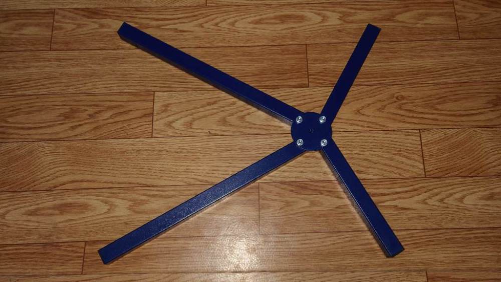

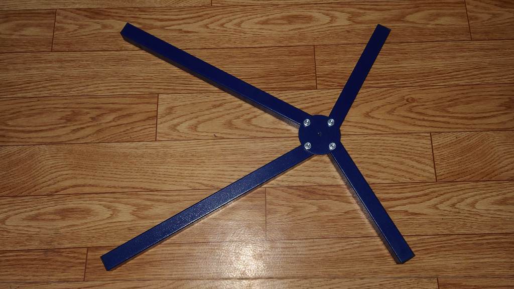

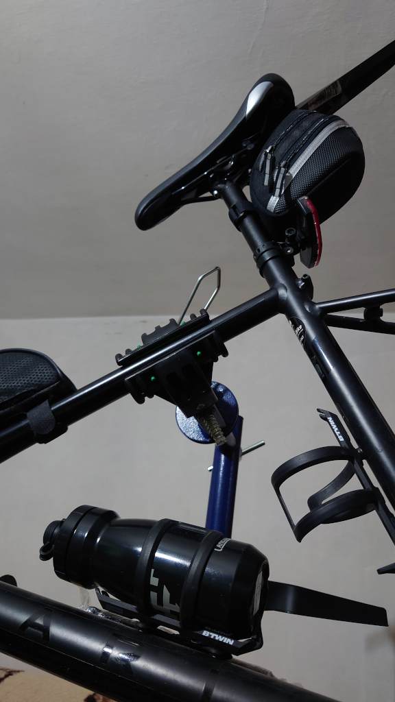

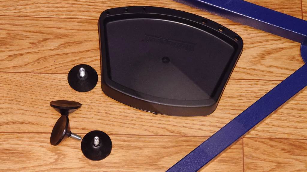

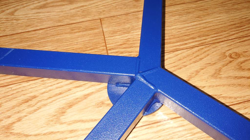

Dobra Panowie. Sprzęt dotarł. Kawał żelastwa, plastikowy jest uchwyt łapy, tacka i dokręcane nóżki (poza śrubami). Sprawia bardzo solidne wrażenie:

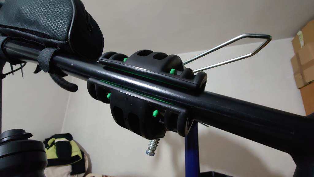

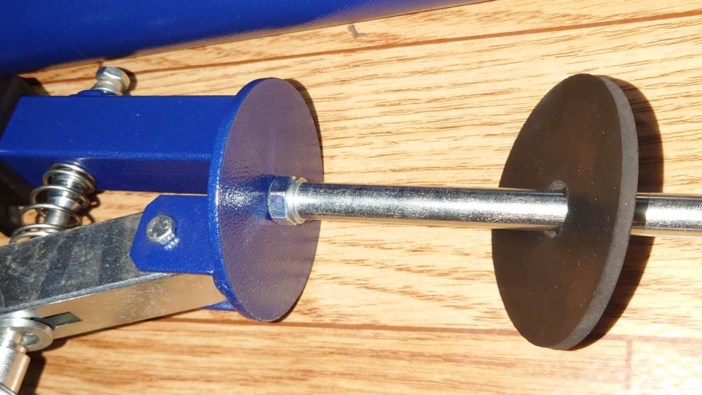

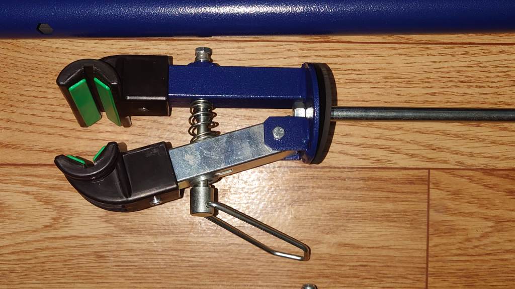

Łapa jest skręcana na śrubę po przepuszczeniu przez tuleję. Mechanizm cierny stanowi gruby kawałek gumy:

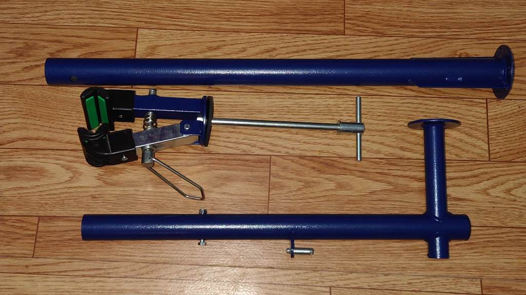

I reszta elementów:
Tak lekki rower bez problemu umieszczamy w łapie, kilka ruchów i trzyma:
Łatwo też obracać:
Wyzwaniem będzie powtórzenie tego z ciężkim fullem ale póki co śruba trzyma rower w zablokowanej pozycji, naprawdę łatwo i szybko się blokuje.

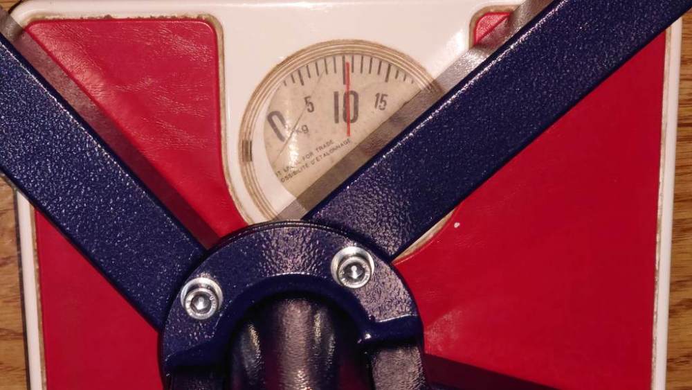

A cały stojak waży tyle:
Wnioski po szybkim skręceniu i włożeniu lekkiego roweru:
- kawał solidnego sprzętu;
- raczej mało przenośny, bo nic się nie składa, co najwyżej rozkłada na części pierwsze;
- mechanizmy są metalowe;
- w kierunku tych dłuższych nóżek nie ma bata, żeby obalić stojak;
- blokada wysokości tylko w dwóch pozycjach, górna część statywu ma tylko dwie pary otworów, przez które można przełożyć śrubę blokującą;
- śrubę trzeba nieco mocniej dociągnąć, inaczej pojawia się nieco luzu i to jest jedyne miejsce, gdzie coś lata ale wystarczy dokręcić;
- cena - niecałe 790 zł.

Na okrętkę. Sprężyna tylko rozwiera przy uwalnianiu. Tu są całe dwa mechanizmy - zacisk łapy i śruba dociskająca łapę do statywu, którą się reguluje kąt łapy czyli położenie roweru i oba są śrubowe. Mam nadzieję, że to nie jest g6wnolit, jak w Juli :)
Jak to działa można zerknąć na filmik, jest wyżej, niestety po włosku.
