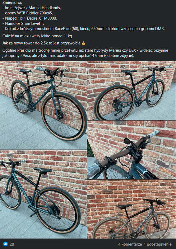

keltu Napisano 28 Czerwca 2022 Napisano 28 Czerwca 2022 Jeździłem na takim rowerze w zeszłym sezonie, nazywa się Marin Presidio 1. Spełnia wszystkie wymagania oprócz prowadzenia linek w ramie. Jest tylko 1 szkopuł - na początku roku kosztował 1899 a teraz.. szkoda gadać. 😄 Ale moim zdaniem całkiem fajna baza pod rozbudowę, trochę żałuję że go sprzedałem. 2 warianty po modyfikacjach: Spoiler https://www.facebook.com/groups/madeforfun/permalink/5077270995697689/
MikeSkywalker Napisano 28 Czerwca 2022 Napisano 28 Czerwca 2022 No właśnie, kwestia znalezienie roweru z gatunku "fitness" który będzie miał pozycję która odpowiada, ale z drugiej strony zmieści się w budżecie - a to może być trudne. Ja sobie do jazdy o której mowa przerobiłem Unibike Prime właśnie, z tym że sensowny stalowy widelec kosztuje tyle co powietrzny - więc nie namawiam Ale pozycja jest właśnie taka o której mowa, do relaksu. Marin Presidio, Trek FX - takie rowery byłby okej, ale budżet nie ten. I wiem że może zabrzmi to absurdalnie ale najtańszy Unibike Prime+ widelec powietrzny za 7-8 stów spełnia wymagania autora tematu i mieści się w budżecie.
